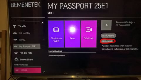

faterson
scream24 #87083 üzenetére
Na, végre megy.
A következőket csináltam:
- formáztam pc-én a FAT pendrive-ot NTFS-re, próba, simán megy
- formáztam pc-én az NTFS külső vinyót újra NTFS-re, próba, semmi, ugyanúgy nem megy
- formáztam a TV-én a külső vinyót, és megy, viszi a 15 gigás filmet is
Nem tudom, hogy mi volt ez, de most fasza :-)

faterson #87070 üzenetére
Akkor mégis csak valami a formázással lesz. Nekem ugyan LG 49UJ6307 a pendrive-ok és a külső hdd is ntfs-re van formázva. Gond egy szál sem, egyből felismerte. Ezért sem értem a dolgot.

faterson
#52931072 #87074 üzenetére
Igen, semmi gond vele laptopnál. Olvasgattam közben netetn, és sok helyen írják, hogy nem ismeri fel a tv-jük a külső vinyót, és sok esetben az ntfs a probléma.
Ha exfatra formázom akkor tudom használni a nagy 15-16 gigás filmeket ill. a laptop továbbra is tudja majd olvasni?

scream24
faterson #87057 üzenetére
Ez hülyeség. A fájlrendszer biztosan jó. De milyen a hdd? 2.0, 3.0? Szinte biztosan a már mások által is említett tápellátás lehet a probléma. Ha van otthon Y usb kábel , próbáld ki, szinte biztosan működni fog.

faterson
LG 43UJ701V tévéhez szeretnék csatlakoztatni egy 1 terrás WD külső vinyót USB-én keresztül, de nem ismeri fel. Mindig csak annyit ír, hogy:
Válassza le majd csatlakoztassa újra az USB eszközt
Plíz help!
Köszi!
