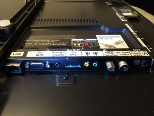

Nekem is az optikai jutott először eszembe és felvetődött a HDMI is csak hangra, bár nem tudom HDMI/Jack átalakító létezik-e. Mondjuk nem fontos annyira a hangminőség, ezért az optikain kívül egyéb alternatívák is szóba jöhetnének (az LG szervizese az RGB-t javasolta (??) )
Egy kérdésem lenne; a képen mi az a középső IN/OUT (RGB) AV 1 csatlakozó? Az a lapos, osztott valami? Olyasmi, mint a Firewire csati, de nem az persze. -

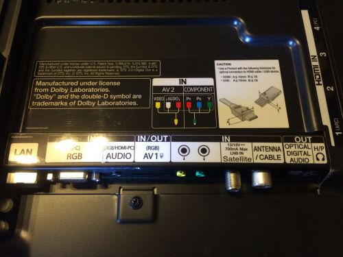

bozso073
Egy LG42LM660S három és fél éves készülék paneljéről letört a fejhallgató jack aljzata. Elvittem LG szervizbe, ahol a 430,- Ft-os áron 10.000,-Ft-os munkadíjértúj aljzatot forrasztottak rá. A TV egy fali konzolon van a hálóban; esténként egy rádiós fejhallgatóval szoktuk használni, hogy ne zavarja a másikat. De ha napközben nézünk TV-t, akkor a saját hangszórójával üzemel. Szerencsétlen módon a jack aljzat a TV hátulján, alul található; a falra történő szerelés miatt nehezen hozzáférhető; gondolom ezért is tört le a panelről, mivel csak találomra, tapogatás útján lehetett megtalálni és csatlakoztatni.
A kérdésem a következő: elkerülendő az aljzat újabb letörését, van-e valami alternatív javaslat a fejhallgató jack dugójának csatlakoztatására. Az újabb készülékeknél, a fejhallgató állandóan bedugva maradhat, a TV menüjében ki lehet választani, hogy a TV hangszórójára, vagy a fejhallgatóra menjen ki a hang. Sajnos ennek a készüléknek a menüjében (legfrissebb szoftver van rajta) ez nem lehetséges, így állandóan be kell dugni, illetve ki kell húzni a dugót, attól függően, milyen módon akarjuk hallgatni.
Az alábbi képen láthatóak a csatlakozók; alternatív megoldás érdekelne, hogyan kerülhető ki a fenti probléma a füles állandó csatlakoztatása mellet. Pl. egy másik kimenet használata egy jack/.... átalakítóval.
Persze ez esetben fennállhat az a probléma, hogy ha a hangerőt leveszem a TV hangszórójáról, akkor a füles sem kap elegendő jelet. Vagy ....?

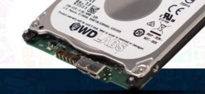

Beni2360
Ha szabad ezekről a WD Elements külső vinyókrol valamit mondanom,akkor megjegyezném, hogy nekem is volt (van) egy 500 gb usb2, amin egy idő után meghalt a micró csatlakozó és nem lehet a vincsit bennük cserélni mivel egybe van építve az elektronikájuk a háznak és a vinyónak. úgymond kuka lett minden. Ettől olyan kicsi a hosszanti méretük. Az eladó is csak nézett mint ..........
Én azóta csak külön veszek házat és vinyót.
Ja és okvetlen olyan fajtát kell keresni amit külsőnek ajánlanak. Most nekem egy 750 gb van ami ugye csak 1 lemezes kivitel. 1.5 TB talán már 2 lemezes és sérülékenyebb a cipelésre. -
