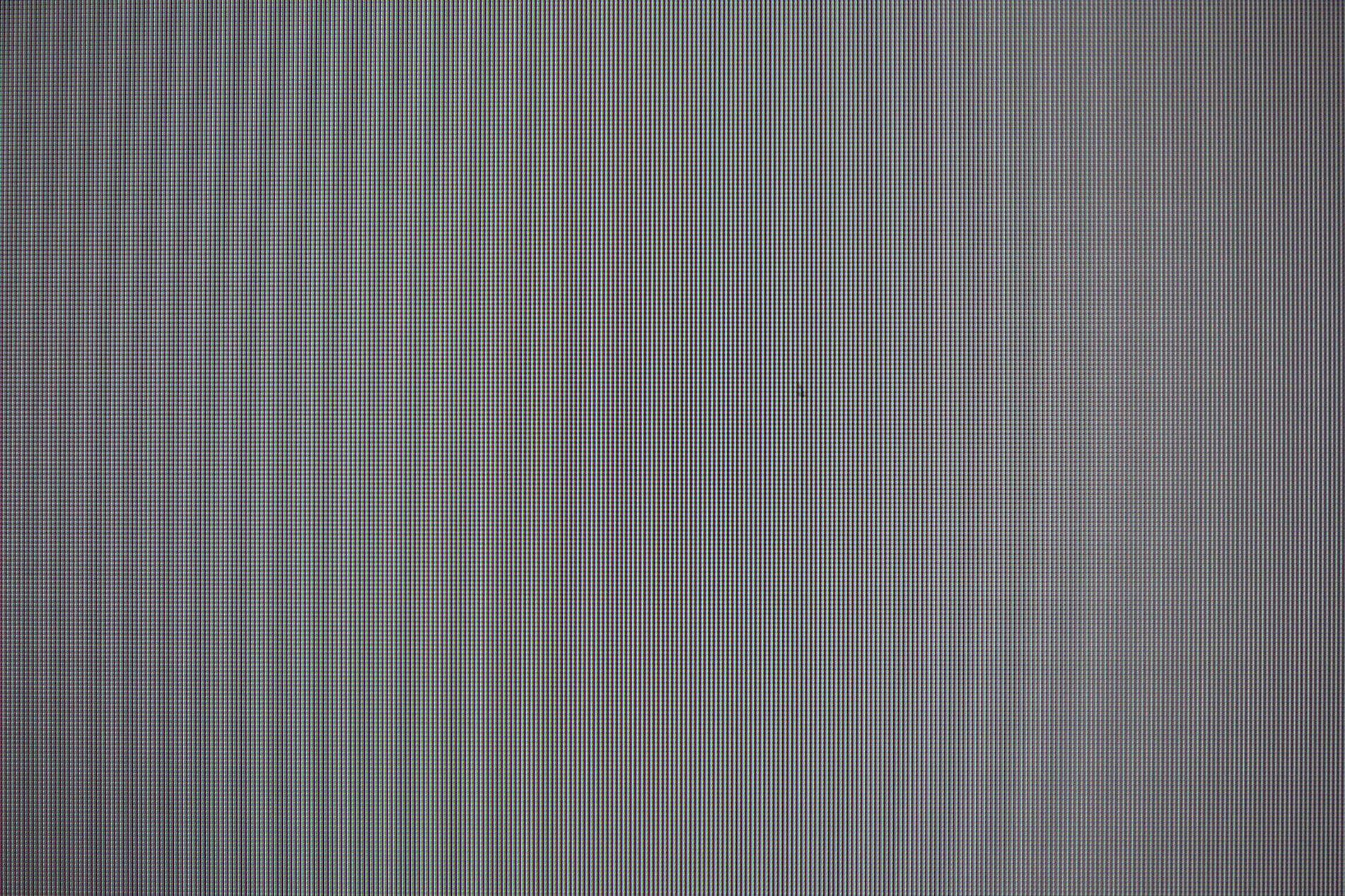

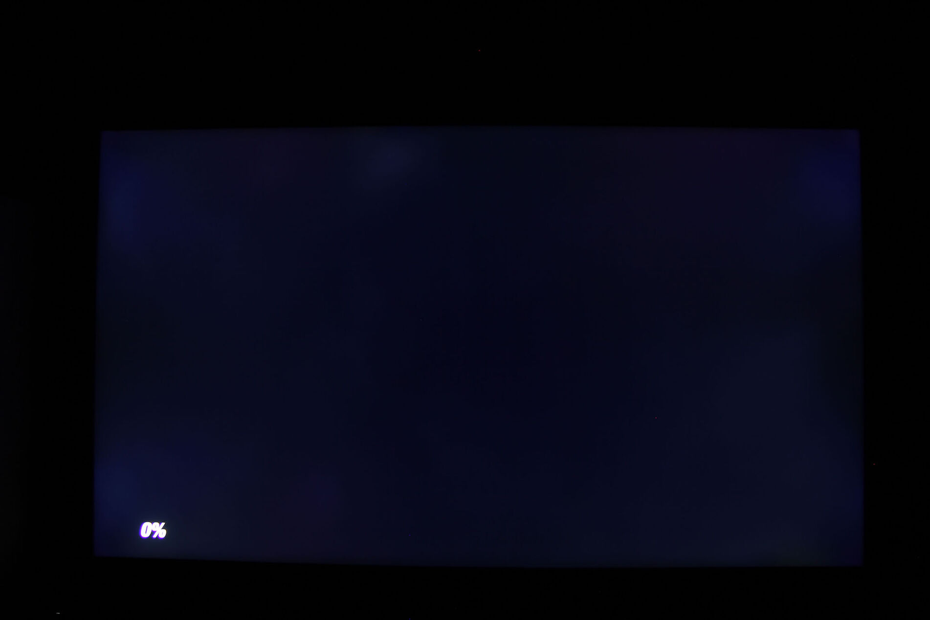

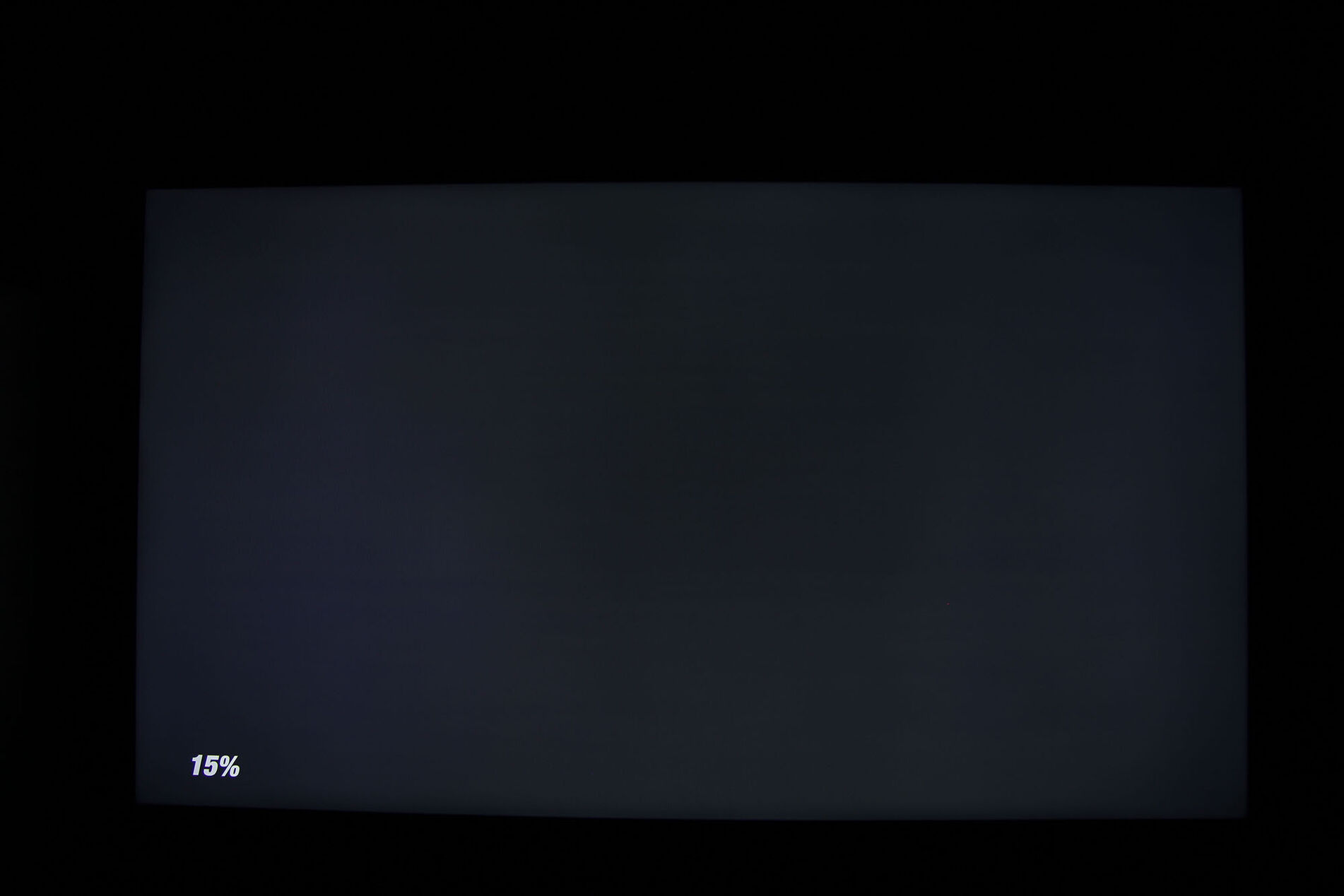

Pénteken vettem egy LG 70UN74003LA-t, de sajnos több problémám is akadt vele.
Azóta már beszéltem a LG-vel és elismerték hogy ez egy hibás darab lehetett és hogy cseréltessem, amit holnap reggel meg is fogok tenni, de gondoltam megosztom veletek.
És tanácsot is kérnék a végén.Szóval az 1. ami nagyon meglepett az az erős fénybeszűrődés/felhősödés az oldalakon.
Tudom hogy ez technológia kb ezzel jár, de ez így 70 colon eléggé meglepett az intenzitása.
[kép]A 2. ami még inkább zavart az a vízszintes sávozódás ami 5-20% szürkéknél jött ki leginkább, na meg konzol játékoknál. Erről videót is csináltam.
[kép] [kép] [kép]
videoA 3. pedig 2 pixelhiba volt, ami 3 méternél szinte észrevehetetlen még teljesen fehér képernyőn is, de azért egy kb 250.000-es új TV-n szerintem senki nem akar pixelhibát.
[kép]
videoSzóval ez lenne ideáig a történet. És abban szeretnék segítséget kérni, hogy ti mit ajánlanátok?
