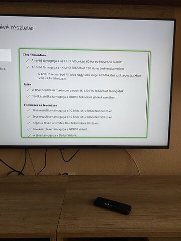

Üdv Urak!
A mai napon csatlakoztam egy 49" NANO 863 készülékkel. Egy TOSHIBA helyett kell majd helytállnia.
Elsődleges feladata egy Xbox Series X megjelenítése.További szép napot mindenkinek és kellemes ünnepeket!

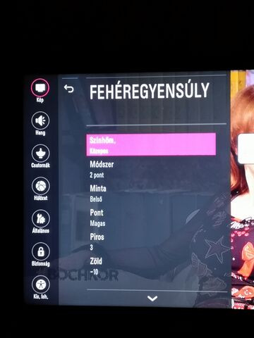

junior19 #103342 üzenetére
Haladó1
Háttérfény 70
Kontraszt 90
Fényerő 49
Képélesség 25 (ez a gyári közepe, szerintem itt van kikapcsolva)
Színtelítettség 48Dinamikus kontraszt KI
Színskála - Bővített
Gamma 2,2Fehéregyensúly (most)
Színhőmérséklet - Közepes
Módszer - 2pont
Minta - belső
Piros 0
Zöld -10
Kék 9
Egyébként a skála +50 és -50 között állítható.Színkezelő rendszer - érintetlen, minden 0-án van.
Mindenféle zajcsökkentés és egyéb csoda kikapcsolva. Korábban írtad, hogy az árnyalattal játsszak mert valószínűleg túl sok a zöld, azért sárgás az arcbőr. Aznem hozta meg a jó eredményt, a fent leírt sokkal hatásosabb és stúdió adásnál nagyon szépek a színek.

junior19
v.attis #103341 üzenetére
Írj már le minden beállítási értéket, kezdve a képmód megnevezésével.
Közepes színhőmérséklet az már eléggé hideg, azt nem lehet alapesetben sárgásnak látni. Ott valami beállítási gond lehet, nem megszokás kérdése.
Egyébként pont a zöldből nem érdemes ennyit csökkenteni, mert az nagy fényerő csökkenéssel jár.
A színhőmérsékletet a piros és kék arányával lehet beállítani.
Ha neked alaphelyzetben is sárgás a közepes színhőmérséklet, akkor a kéken emelj kicsit, a pirosból vegyél el.
Közepes színhőmérséklet esetén lehetetlen piros arcbőr megjelenítés, hacsak nem a műsor olyan. De egy jó stúdió képen biztosan rossz arcbőr megjelenítést eredményez a közepes színhőmérséklet, meg a kék 9 érték emelése. -
v.attis
junior19 #103339 üzenetére
Kalibráltam videók és fix képek alapján is, tulajdonképpen az eredmények ugyanazok és sikerült is mindent szépen beállítani. Mostmár minden kielégítő, jó a fényerő, jó a kontraszt, nem sárgák-sápadtak az emberek. Viszont mintha picit többször látnék pirosas arcú embereket.
Megfogadom a tanácsod, lejjebb veszem a pirosat és a kéket.
Egyébként nem is meleg 1-2 hanem Közepes beállításon van a fehéregyensúly és még ezen felül állítgattam ugyanitt a 3 színt. Nekem a Meleg 1-2 nagyon sárga, nem szeretem. Tudom, hogy megszokás kérdése, de múlt héten a Hideg beállításról indultunk... 😁 -
junior19
v.attis #103338 üzenetére
Attól függ, hogy konkrétan hol állítgattál ennyit.
De mérő nélkül nem érdemes neki állni, a másik pedig, hogy ne videó alapján tekergesd. [link]
Itt van két minta, inkább ezeket figyelve korrigáld, ha már mindenképpen piszkálni szeretnéd.
Egyébként egyszerűbb dolgod lenne, ha a meleg1 színhőmérsékletet választanád, az biztos kicsit hidegebb, így a kéket kellene csökkenteni.
A kérdésedre válaszolva pedig, az alacsony egy külön színenkénti luminancia vezérlő, ami inkább az alsóbb, sötétebb területekre van hatással, a magasvezérlő pedig színenkénti kontrasztvezérlő, ami a felső, világosabb tartományra van hatással, így a fehérre is.
Kalibráláskor az alsót csak nagyon indokolt esetben szabad használni, a magasvezérlővel a fehéret állítjuk be, de csak két színt használva a hármat egyensúlyba hozni. S inkább csökkentünk az értékeken, mint emelünk.
Kevesebb zöldet kellene csökkentened, hogy a piros legalább alapértéken maradjon, s a kéket is kevésbé kell megemelned. -
v.attis
A fehéregyensúlynál ha állítok a zöld-kék-piros értékeken, az kizárólag a fehéret befolyásolja vagy az egészet?
Az én szememnek túlságosan meleg volt a fehér és sárgák az emberek. Levettem a zöldet -15re, a piroson emeltem picit 3-ra, a kéken szintén emeltem 9-re.
Most nagyjából minden a helyén van, de mintha pirosabbak lennének az arcok a kelleténél. Mondjuk a legtöbb stúdió adásnál rendben van, szóval lehet a felvétel hülyít már meg. -
