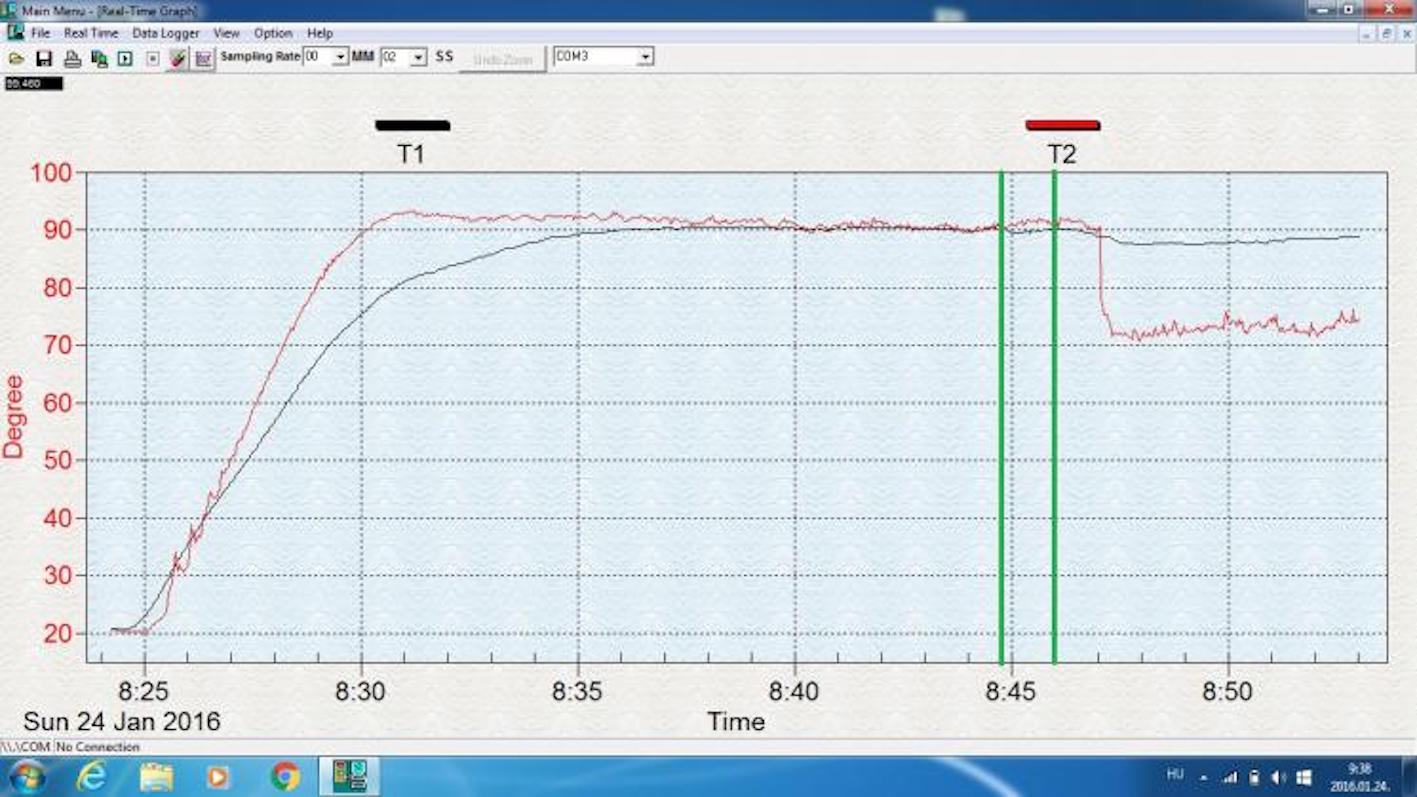

Berakok egy hőfokmérés görbét, amit Kávékalmár vett fel, amikor kölcsön adtam próbára. A víz - és a fejhőt mérte, látszik, hogy beáll egy értékre. A csapolás a 2 függőleges vonal között történt.
Ez a gép történetesen beleesik az említett ársávba. -
