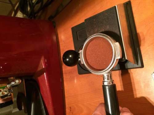

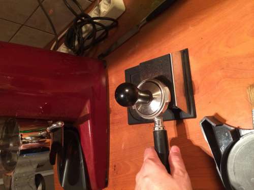

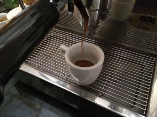

Crema nagyon kevés. Kávé még mindig Molinari oro, ami egyébként is kesernyés nekem (már brikkával is az volt) de azért ennyire nem. Én is arra gyanakmszom egyébként hogy túl finomra van őrölve. Még mindig az nem megy a fejembe, hogy "oktató" videókon látványra sokkal durvább őrölés és leheletnyi tamperelés ( 42 kg-os kislány által ) tökéletes állagú kávét eredményez, nálam ez 4-5 sec alatt kifolyna. Asszem egyébként el kell mennem valami barista tanfolyamra és megtanulni hozzáértőtől. -
ronin s8
ronin s8 #12741 üzenetére
A lényeget majdnem kifelejtettem: az első túl finomra volt őrölve, azonnal elkezdett csöpögősen folyni, majd abbamaradt. Kicsit hőhiányos lett, azért növeltem a hőt és állítottam durvábbra a darálót.
(Mondjuk ez nem a legjobb kávé szerintem, így a második után. Kipróbálom majd Brikkával is.)

Kezdőknél gyakran a tamperelés okozza a problémát. Logikusan belegondolva ha az elején folyt, akkor ott laza volt a kávé, ami a víz hatására bedagadt, benőtt. Ha utána csak csöpögött, akkor valszeg túl finom volt az őrlemény. Normálisan van vagy 6-8 sec, mire elindul a lefolyás, és utána szabályos egérfarok alakot illene felvennie. Az se jó, ha táncol. Egy nyitott karral lehetne tesztelni a tömörítést.
Vicces, de tényleg szemre állapítjuk meg a kávét.Egyébként meg ha ízlett, jó az úgy! Ar ortodox tankönyvi lefolyás nem általános. Gyengébb minőségű robusztás kávék szebben folynak le, mint pl. a gourmet újhullámosok.

Most úgy jött le a kávé, hogy azonnal elkezdett folyni, aztán pár másodperc múlva már csak csöpögött. Lett belőle egy mini adag lórugás. Ilyenkor merre ?

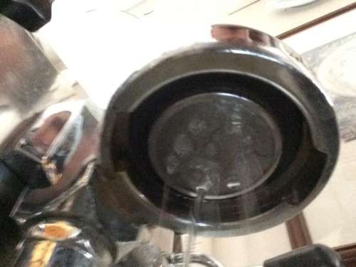

Az első gyorsan leszaladt, volt amikor alig akart valami kifolyni belőle. Most a végére egész szépen lefolyt.Meg csináltam a vakszűrős dolgot is, de most jön a karnál is a víz meg jön a másik helyen is egyszerre
Na vajon mit rontottam el
ronin s8
Vakszűrő használata csak háromjáratú szelepes gépeknél lehetséges, ill. javallott. A Gaggia Classic is ilyen.
Lényege, hogy elindítod a pumpát, mintha kávét akarnál főzni, de a vakdugó miatt értelemszerűen nem tud távozni a fejből a víz. Pár sec múlva megváltozik a pumpa hangja, a túlnyomás sz OPV-n keresztül távozik. Ekkor kikapcsolod a pumpát. A mágnesszelep kinyit, és a lefújó csövön távozik a víz egy része. Ha Tersonet is van a vakszürőben, akkor azzal együtt. Így tisztul a szelep, a fej, a zuhany.
Érdemes az első pumpa indítás/kikapcsolás után várni 10 percet, hadd oldja fel a Tersonet a szennyeződéseket. (Ilyenkor le is lehet kapcsolni a gépet.) A következő pumpaindítás előtt le kell venni a kart, kiönteni belüle a trutyit, és papírral megtörölni a felső szűrőt.
Ismételni a műveletet a Tersonet teljes eltűnéséig. Ez általában 10-15 pumpaindítás.
Hetente egyszer javallott Tersonettel, anélkül minden nap végén. -
