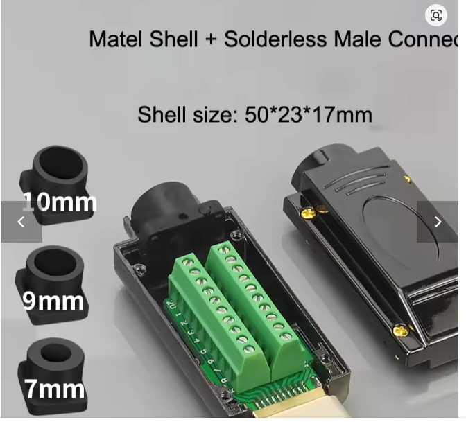

Sziasztok, adott egy 10 méteres jobb minőségű HDMI kábel.
A végét sikerült eltörniük. Valaki próbálkozott már ilyen csatlakozóval?

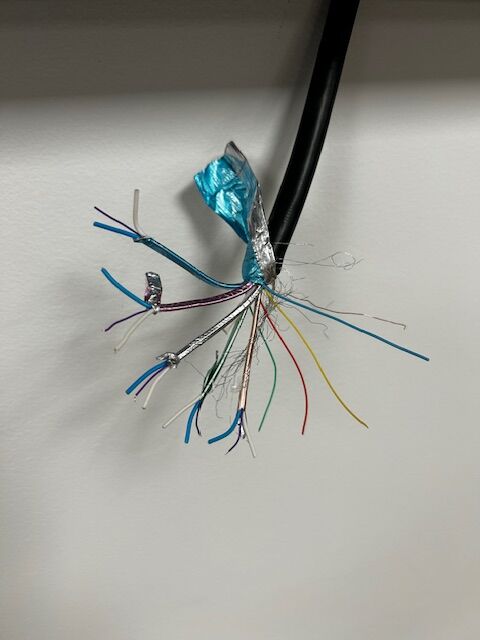

Egy konferenciateremben a falból kiálló hdmi kábel dugója megtört egy tv beüzemelése során, kicserélni nehézkes, kb 10-15 méter hosszan fut a falban és a hidegburkolat alatt. Levágtam a végét és kibontottam a kábelt, hogy egy szerelhető dugót rakjak a helyére. Keresgéltem a neten hasonló szinkóddal leírást, hogy be tudjam kötni, eddig sikertelenül.
Mellékelem a fotóját a kábelnek. Tudnátok segíteni abban, hogy melyik szál mihez tartozik?
Nem úgy vágtad le hogy ezeredeti fejen is látható az erezet szine?
Ha nem, nem lesz egyszerű!
Itt keress rá: Hobby elektronika -
