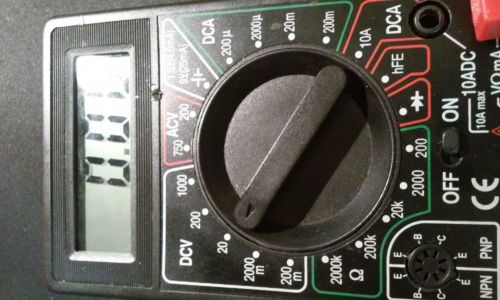

Akkor ide írok,legalább mindenki látja,hogy milyen láma vagyok a dologhoz
Ezzel szeretném a tápot adni:
6V-ra állitva jó lesz?
És ezen a multiméteren hová állítsam a kapcsolót,hogy a kimenő áramerősséget be tudjam állítani:
És még egy utolsó.A feltöltöttség jelzőt melyik állásban ,milyen értékre állítsam? -

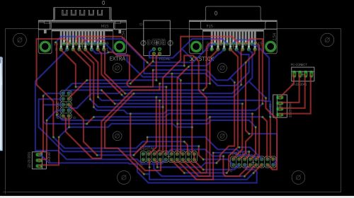

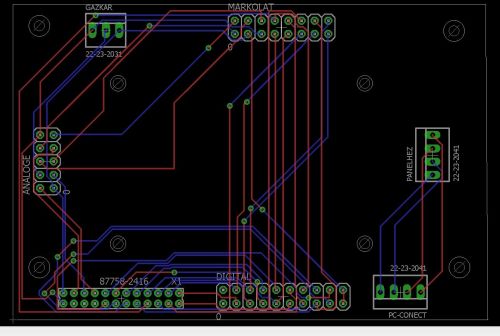

Egy kicsit konkrétabb szemléltetés, hogy mit szeretnék csinálni és ahhoz segitség, hogy hogyan állitsam be az eagle-t, hogy egy kicsit talán egyszerübb és átláthatóbb vezetékelést kapjak.
HA lehet akkor egy kicsit szélesebb vezetékeket szeretnék, vagy nagyobb távközöket köztük és kevesebb áthidalást.Illetve az hogyan lehet megoldani, hogy az alkatrészeknél csak az ellentétes oldalon legyenek vezetékek és a közelükben ne legyen áthidalás?Mert enélkül elég nehéz lenne házilag beforrasztani az alkatrészeket ha ugyan azon az oldalon lennének és ha fém az alkatrész akkor akár zárlatot is okozhat ha ráfekszik a vezetékre.
Az autoroutban találtam pár beállítást erre vonatkozólag, de némelynél már hibát az , mivel az alkatrész lábaknál ez ütközést jelentene ha növelném a távolságot.
