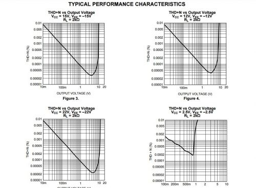

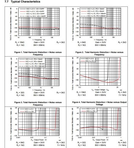

Hogyne lenne különbség, csodák nincsenek, minél nagyobb a tápfesz, annál jobban kivezérelhető. Ha csak az első grafikont nézed például, nem egyenlők a feltételek:
- 5-6 Vpp-ig kivezérelve nincs nagy különbség, hiszen az belefér a 10 és 30 V tápba egyaránt.
- 10 V-nál is hasonló a torzítás, de ott már kap hozzá 30 V tápot, hogy legyen miből dolgozni.Én a torzítást néztem csak, arra értettem hogy nincs nagy különbség. Kivenni nem akarok túl sokat belőlük.
Ha csak 2 V-ig akarod kivezérelni (ez már effektív érték, gondolom), akkor mindegy, hogy 24, 30, vagy 44 V tápot kap. De ha nagyobb amplitúdót szeretnél kivenni, minimális torzítás mellett, akkor nyilván nagyobb tápfesz szükséges.
Általánosságban a standard, 30 V-os műveleti erősítőknek 30 V-ot szoktak adni, 36V a határérték, de ezt mindig a felhasználási cél határozza meg. Kevesebb is elég lehet, ha nem kell annyira kivezérelni, sőt így a disszipáció is csökkenthető, ami persze terhelésfüggő is.A dac végén 2Vrms-t szeretnék csak kivenni, viszont a ti oda is +/-15V-ot adott meg ref-nek.
A fejes erősítőt még annyira nem is nézegettem.Engem egyedül a torzítás érdekelt ezeknél a tápfeszeknél.
Nyilván a +/-5V egyszerűbb és könnyebb előállítani, de nekem valahogy a diagramokról a +/-15V szimpatikusabbnak tűnik.

Speeedfire #50792 üzenetére
A tpa-nál mondjuk nagy különbség nincs 5vs15 között.
LME49860:
Hogy 30 vagy +/-15 V-ról beszélünk, az természetesen lényegtelen. A kivehető AC-amplitúdó szempontjából a teljes táp számít. Vagy DC alkalmazásnál a szükséges DC kimenőszintek határozzák meg a tápigényt.

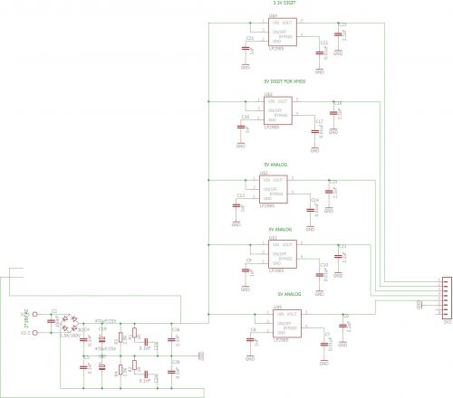

Speeedfire

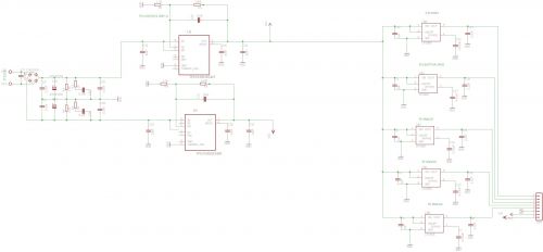

Valaki ránézne erre a rajzra?
A VSS/VDD elvileg 15V-ra van vezérelve. Viszont az ic-k adatlapja kitér rá, hogy a Vfb és a Vref a hőmérséklet függvényében változik. A kimeneten elvileg az R1/R2-vel tudom szabályozni, hogy mekkora legyen a Vout.
R2=100((15/1.185)-1), ahol az 1.85 a Vfb és a Vref "átlagos" értéke. Az R1-eket pedig fixen 100R-re állítottam be.
Elvileg ez a VSS/VDD táplálná az opamp-okat. A dac kimenetén 3db dual és a fejes erősítőben pedig 2-3 dual lenne. -

Speeedfire #50761 üzenetére
K multi szerintem nem sokat ejt.
A fenit IC nem igazán arra való, hogy ennyi feszt droppolj. 18-ból 25DC lesz, mire az lemegy 5V-ra addig elfűtesz 2Wot 2 IC-n jó esetben. Ezek meg nem igazán szeretik ezt. Vagy 100 fokosak lesznek.
Minek neked eleve 18V? Ezek elé simán elég lenne 6VAC.
Ha lesz végerősítés és oda kell, akkor lehet jobb lenne 1 kistrafó ezeknek. Kb 1k-ból megúszod.
Nem árt megnézni mennyit eszik majd a chip egyes feszekből.
Milyen dachoz lesz? -

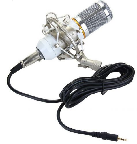

Azt le is írják több helyen, hogy kevés lehet a feszültség, de ez a mikrofon arra van gyártva, hogy számítógéppel is használni tudják, esetleg némi kompromisszum árán, tehát ez nem szakszerűtlen használat.
Mellékelik hozzá a PC-csatlakozót (illetve csak azt):
Hangkártya kimenő tápját még a rövidzár sem teheti tönkre, egy ellenálláson keresztül adja ki a feszültséget, a kialakuló áram még zárlat esetén is jelentéktelen. Kábel- vagy csatlakozózárlat is bármikor előfordulhat, azt is kötelező elbírnia egy ilyen kimenetnek.

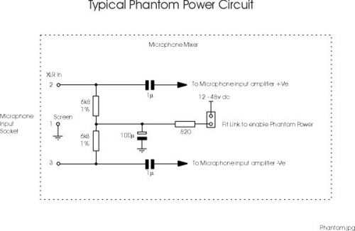

Fantomtápnak meg az a lényege, hogy kapacitív DC-leválasztás is van benne. A mikrofon felé megy a DC-táp, az erősítő felé minek menne, semmi értelme:

Ha ez egy fantom tápos kondis miki, rá ne dugja a hangkártyára. A hangkártya elektret tápja nem kondis mikire van kitalálva, rövid úton ki fogja fektetni a hangkártyát és a hangminőség is gyér lesz az alacsony polarizáló feszültség miatt (ami a membrán előfeszítését adja).
Ha csak fantom tápot tesz a noti és a mikrofon közé, nem tudom, hogy mit szól majd a 48Vdc-hez a noti hangkártyája. Az ilyenre sincs kitalálva, én biztos nem dugnám rá, max egy olyat, ami trafóval leválaszthatja a dc-t. De az meg nem 20 forintos cucc.
Vagy vegyen egy usb kondis mikit, vagy egy külső, usb-s, fantomos hangkártyát (pl egy keverő formájában).

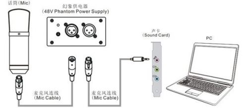

Itt szét is szerelik, USB keverőpulton keresztül használják:
https://www.youtube.com/watch?v=qXhfFtKHXEo
Létezik belőle állítólag elemes táplálású is, de működhet közvetlenül PC-re csatlakoztatva is:
Important Notes:
This condenser microphone will only work with the device that will provide enough power to it.
When connected with desktop computer, the condenser microphone could be used alone. When connected with laptop computer, please connect the laptop to electrical outlet, or use a 48V phantom power to get enough power if the sound is not clear and high enough.Tehát probléma esetén külső fantom tápegység szükséges lehet, illetve a jobb minőség érdekében ajánlott is:
De ez nem kell, ha a keverőpult tudja táplálni.

Ha adsz egy linket a valós műszaki adatlapjához, akkor tudok segíteni. Mert gugli alapján ez lehet kondis, dinamikus, meg elektret is.
De legfontosabb kérdés, hogy miért pont ezt? Ha egy mezei elektret, amihez tényleg nem kell semmi, csak bedugható egy noti mikrofonbemenetébe, akkor a csecse kinézeten kívül semmivel nem jobb, mint egy 1000 forintos hattyúnyak. Ha meg tényleg egy kondis miki, akkor drága lesz ebből hangot szerezni, ennél olcsóbban jobb megoldások vannak (például egy usb-s kondis miki).
ZTE_luky
Szaisztok egy BM-800 mikrofont szeretnék vásárolni hobbi felhasználásra (gitár,beszéd stb..)
Kérdésem hogy kell e hozzá valami a kábelen kívül, értek ezalatt erősítőt vagy bármit, mert laptopra szeretném kötni. Honnan kap a mikrofon áramot, ha csak egy jack kimenet van rajta?
Bocs ha hülye kérdés, kezdő vagyok -
Speeedfire
Nem is néztem, hogy megkeveredett.
Ribi: Elé megy még a fenti ic is, illetve megy még oda pár Kmultiplier is. Nem lesz ott 16VDC se. -
Ribi
Speeedfire #50758 üzenetére
Valamint ha ráeresztesz 18VAC-t a 16VDC-t elviselő cuccra, pirítós lesz belőle igen hamar.
tsu
A graetz irányát is javítsd, nehogy így maradjon.
Ribi
Speeedfire #50756 üzenetére
Adatlapon nem a föld és a chip lába között van a kondi, hanem a föld és az IN között. A föld direktben rá van kötve a chipre.
Ribi
Speeedfire #50754 üzenetére
Hülye kérdés, de a GND miért van lekondizva?
Az inkább a föld és a bemenet közé megy. -

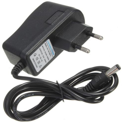

varmi2 #50743 üzenetére
Akkuban legfeljebb védelem szokott lenni, töltőelektronika nem.
Tehát itt látszik egy kis ellentmondás, 12 V-os tápegységnek tűnik (nem töltő) szerintem, de ez lehet az eladó hanyagsága is. Megnéztem még hasonló akkukat, másik eladónál például ez van:
A kép nagyítható, ez már egy 12,6 V-os töltő (nem tápegység). Töltő értelemszerűen azt jelenti, hogy tudja az áramgenerátoros módot és 12,6 V-ig emeli a feszültséget. Színváltó LED is szokott rajta lenni.
Ez így logikus, míg a felső (12 V-os) nem ésszerű, nem is szabad rákötni egyszerű dugasztápot ilyen akkura.
A számolás jónak néz ki, amper alapján is ez jön ki (1,25 A a szalag áramfelvétele):
3Ah /1,25A = 2,4 h
Természetesen ez nem garantálja a valóságot.

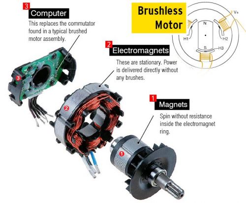

DrojDtroll
Van egy hajtóműves brushless motorom. 8 kivezetése van. (piros, piros, citromsárga, zöld, barna, barna, kék, fekete)
Hogyan tudom megállapítani hogy melyik kivezetés micsoda?

csabyka666 #50730 üzenetére
"mellesleg" Szóval engem érdekelne
De nem tudom, mit ér egy ilyen táp.
Köszönöm a válaszokat! Igen, közben látom a 70W-ot a hátulján, én notikhoz gondoltam univerzális tápegységként, de lehet nem lenne elég, 20V-on 3A még elméletben is csak 60W, a gyakorlatban szerintem talán 50W ha megvan... :/

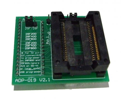

don_peter
Uraim, tudna nekem valaki segíteni egy 29F800 memória felprogramozásában?
Sajnos nincs ADP-19-es adapterem, és ehhez persze kellene.
Csatolok egy képet milyen adapterre lenne szükségem, hogy tudjam programozni.
Pesten lenne jó, ha valaki megtudná írni, ezzel 2 legyet ütnék egy csapásra, kiderülne hogy jó e a memória és lenne rajta adat, könnyebben tudnám megírni rá a programot.Ha valaki feltudná programozni, vagy tud olyat akinek ez menne, az jelezze nekem itt vagy privátban.
Előre is köszi... -

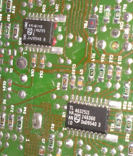

darvinya
Próbáltam Li aksin lévő MP44A egység utánajárni, hogy mi a funkcióija.
Sajnos semmire sem jutottam.MP44A mi lehet?
Kernel

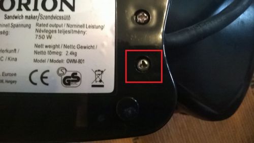

joysefke
Van egy ORION típusú kínai szendvicssütőm ami tönkrement, hiába helyezem áram alá, nem világít a bekapcsoltságjelző lámpája (bekapcsológomb nincs rajta). Gondolom kiégett a biztosíték, bár érteni nem értek hozzá.
Van valaki a IV-XIII-XIV kerületek környékén, aki olcsóbban megjavítja nekem, mint amennyiért újat vehetek?
üdv
J.Képek:
alulról: -

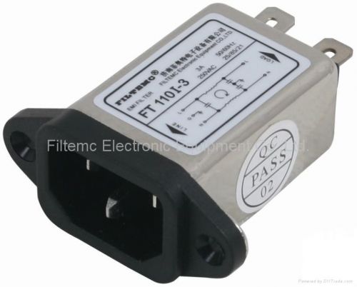

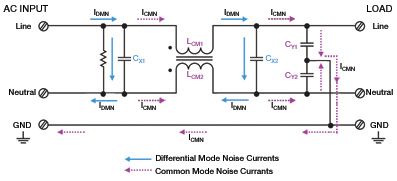

Akkor például a LED-szalagra 100 nF kerámia kondenzátorokat tenni a +/- forrpontokra, több helyen is, amellett védőföldre kötni, plusz a bifiláris szűrők.
Kernel
gyenesmartin #50702 üzenetére

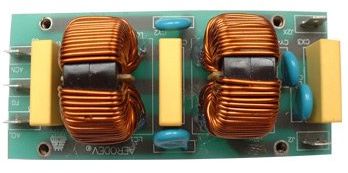

Táp és a LED-szalag között nincs PWM-fényerőszabályzó?
Ha nincs rendes szűrőkör a tápegységben, akkor pótolni kell, védőföldelt csatlakozást is lehet használni, ahol a védőföldet rákötni a tápegység negatív kimenetére, fémházra (a kettő általában ugyanaz).
Így talán elkerülhető, hogy a LED-szalag antennaként sugározza az impulzusokat.
Noha azt tudni kell, hogy kettős szigetelésű készüléket elvileg nem szabad védőföldessé alakítani, mert a védőföld csak addig biztonságos, míg nem jön rá valahonnan külső feszültség. Kettős szigetelésnél ez a veszély nem áll fenn.
TV-kben általában dupla bifiláris szűrőkör szokott lenni. Pl. egy a csatlakozónál (fenti kép), másik a táppanelon, vagy a kettő egyben:
gyenesmartin #50700 üzenetére
