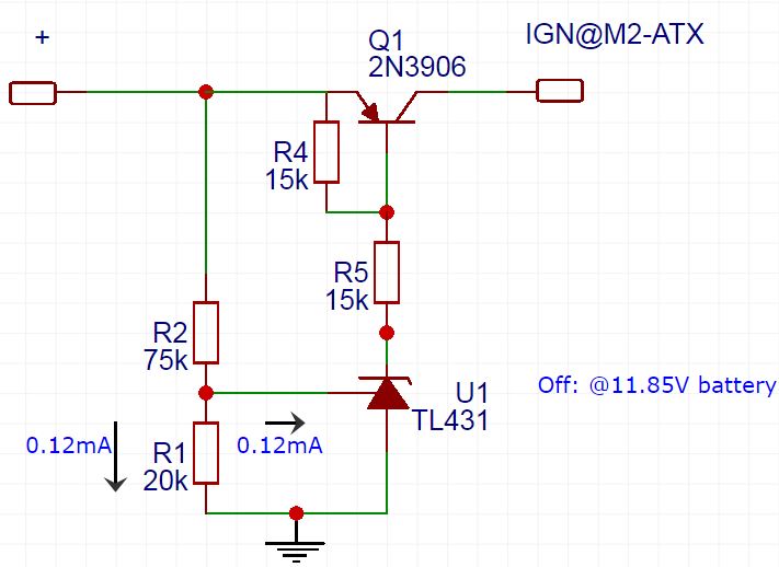

t72killer #52307 üzenetére
Az is jó, vagy P-csatornás FET-tel is meg lehetne oldani egyébként.
A bázisosztó lehet két egyforma ellenállás is, 10 k például. Bipoláris tranzisztor esetében (ami áramvezérelt) nem azon van a hangsúly, hogy ezáltal felezőt képez, a B-E feszültséget úgyis bekorlátozza a tranzisztor 0,8 V körül. A két ellenállás szerepe itt elkülönül.
Rajzon az alsó csak vezetésbe hozza a tranzisztort, ha lezárjuk GND-re. A B-E ellenállás pedig csak azért kell, hogy valami visszahúzza a bázist, a másik állapotba. (A kollektoron nem rajzoltam külön lehúzó- / terhelőellenállást, mivel azon valamilyen kisebb terhelést feltételezünk, a vezérelt áramkörön belül.)
A TL431 itt csak kapcsolóként működik lényegében. Vagy zár a GND felé, vagy nem. Más eset, amikor egy negatív visszacsatolókör részét képezi, A-K feszültségét folyamatosan szabályozhatja 0,1-36 V között. Olyankor mindig igény szerint, a vezérlőláb 0,2495 V feszültségének fenntartása érdekében dolgozik, azzal ellenfázisban.
Itt erről nincs szó, nincs visszacsatolás, csak egy határozott billenési küszöbbel kell számolni.
A helyettesítő sémán is látszik, hogy szimbolikusan dióda a jele, de életében soha nem volt dióda, sem Zener:

2N3904 v vmelyik közeli testvére megfelel 12V kapcsolgatására? (komoly árammozgás/teljesítményfelvétel nem kéne, hogy legyen ezen a vezetéken, ez csak infót közöl)
Kernel #52302 üzenetére
Köszi, jogos
Még a tranzisztorról kell kitalálnom, hogy az itthon kéznél lévő RF540-es jó lesz-e. Ezzel a bekötéssel, amit küldtél, sztem jó lesz, mert emlékezetből vhol 3-4V környékén kapcsol, ergo a különbözetet kell csak a "felsővezetékről" rápakolni a söntről érkező 2.5V-ra.
Hardcore-fokozaton, ha ezt + a gépet összeraktam, utánanézek vhogy a gépnek egyenesen be lehetne-e adni az akksiinfót, akkor már tényleges szünetmentes lenne
#52304: Oksi+köszi, levadászok akkor egyet
Látom, vissza kéne ülnöm arra a gimis fizikaszakkörre

t72killer #52301 üzenetére
A kapcsolórész nem jó, így kell:
Ha a bázist lehúzzuk ilyen módon, akkor a tranzisztor "leültetődik", C-E feszültség tizedvoltnyira esik össze.
B-E feszültségesés egyébként 0,75V körüli, de úgy nem is tudna kapcsolni. Pontosabban nem jól, mert így nem fordít fázist lényegében.
Az emitter ugyanis követi a bázisfeszültséget. Ahogy én rajzoltam, megfordul a dolog, bázist lehúzom, kollektor felszalad.
