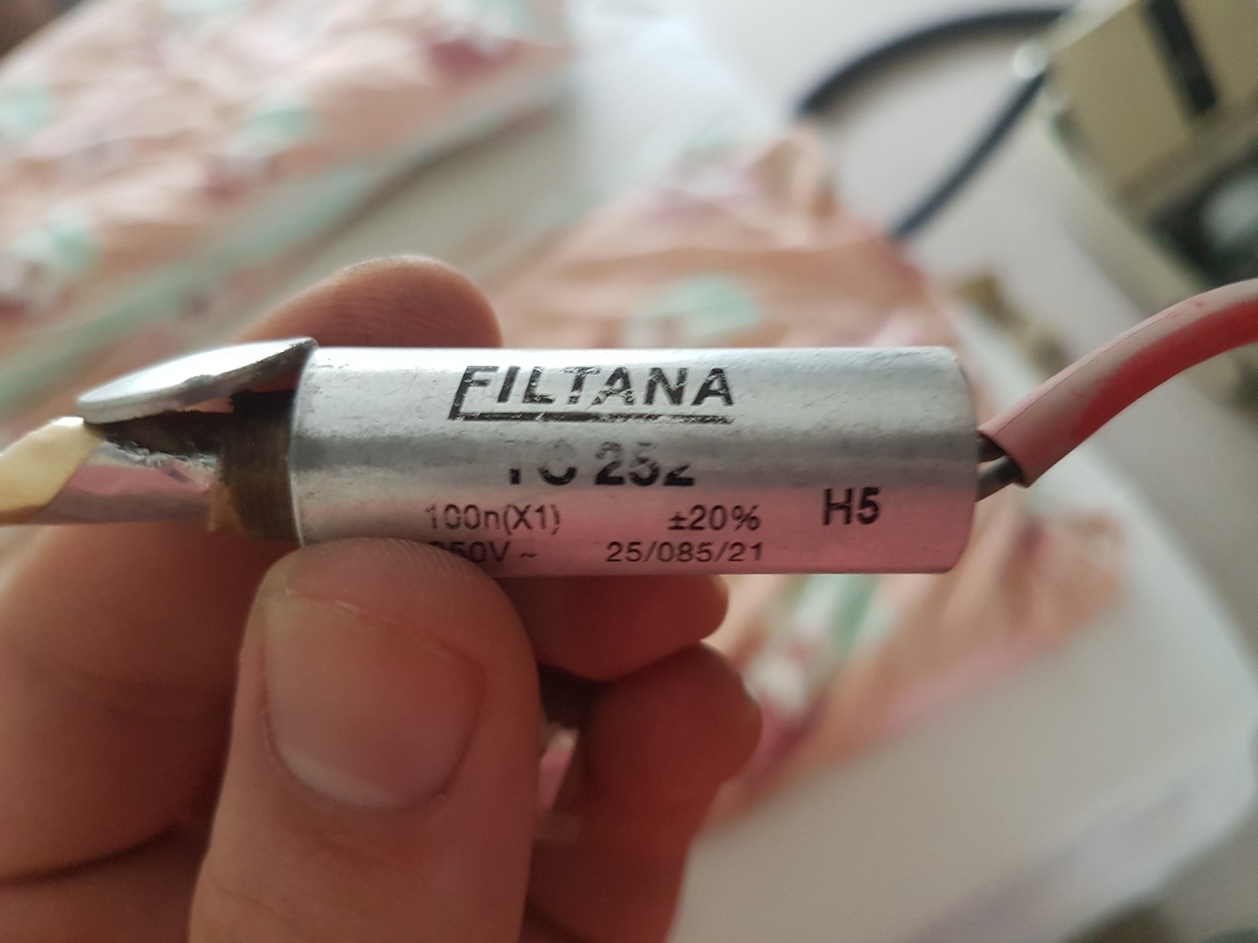

beldeczki #52895 üzenetére
Háztartásigép-alkatrészekkel foglalkozó üzletekben kapható, miután gyakori hiba. A pontos kapacitásérték nem kritikus, lehet duplája is.
(#52896) darvinya
A tantál kondenzátorok polarizáltak, AC-ra alkalmatlan, meg itt látszik is, hogy tekercselt alufólia, papírszigeteléssel.
mezis
Zavarszűrő, szikraoltó kondenzátor. Legalább akkora feszültségű (? 250V ?), X1 kategóriájú, 100nF-os kondenzátorral pótolható.

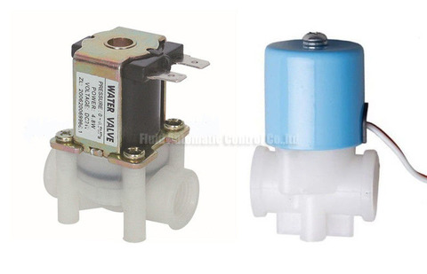

Batman2 #52891 üzenetére
Attól függ, a mosógépek mágnesszelepéhez hasonló, membrános-rásegítős rendszer nyomás hatására zárja önmagát. Túl kis nyomású vizet átengedi.
Míg például a reverz-ozmózis háztartási víztisztítóknál is használatos mágnesszelep egy rugót is tartalmaz, ami alaphelyzetben zárva tartja az áteresztő nyílást. Az alacsony nyomást ezzel megfogja, de úgy van kialakítva, hogy a növekvő nyomás rásegít pluszban a zárásra.
Tehát amiről én beszélek, a kék színű, fémsapkás konstrukció, ami szétszedhető, belülről is ismerem:
A baloldalinál ugyan fel van tüntetve, hogy 0-0,8 MPa, de erre nem vennék mérget, mert az alján látszik a jellegzetes kerek domborulat, amiről a membrános konstrukció felismerhető. Hacsak nem építettek ebbe is valami rugót:
Batman2
Mágnesszelep ejtő tartályhoz nem jó, mindegyiknek kell valamennyi nyomás, minimum 0,5bar!!
Ejtő tartályos megoldáshoz pl. motoros golyóscsap jöhet szóba, annak viszont több másodpetcet vesz igénybe a nyitása, zárása, nem ilyen rövid időre találták ki.
Marad egy kicsi egyenáramú szivattyú kapcsolgatása, azt lehet pár másodpercre is.Üdv.

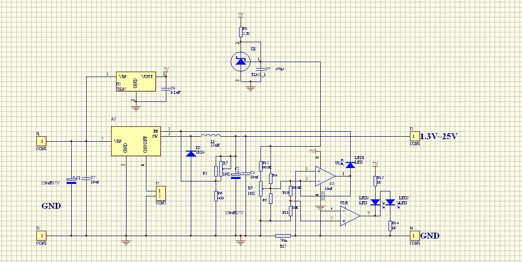

Sziasztok. Ismét segítséget szeretnék kérni. Ez alapján szeretnék én is hasonló töltőt csinálni. Alapanyag ez lenne, filléres cucc. Csak én nem kettest szeretnék, hanem 5 lipo akksit egyszerre tölteni. Akkor 5 ilyen lapka kell, plusz gondolom ezeknek a pozitív és negatív betápját az össze lehet fűzni. Vagy elég egy lapka és a JST csatlakozókat lehet osztani? Megoldható, hogy laptop töltő(19,5V) legyen a betápja? Illetve vajon ezen van valamilyen elektronika, ami miatt nem fújódnak fel az akksik? Köszönöm előre is!

Nekem meg legalább 3 A kéne.
Egy balancer áramkör lehet jó volna még hozzá. Bár nem nagyon szokott eltérni a feszültség enélkül sem. -
Kernel
gyenesmartin #52799 üzenetére
Vagy fel lehetne szabályozni kb. 35V-ra és utána kötni egy kész modult:
Itt ugyan 25 V van feltüntetve, de nem zárom ki, hogy 29,4 V is kihozható belőle.
Mindamellett most nem tudom részletekig elemezni egyik rajzot sem, csak tipp.
Cellavédelemhez vannak 7S PCB-k, ha nem is az olcsóbbak közé tartozik.
Itt is voltak még rajzok, ami (módosítással) felhasználható esetleg:
http://prohardver.hu/tema/hobby_elektronika/hsz_50983-50983.html
