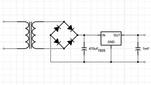

PHM
darvinya #39388 üzenetére
A stabilizátorhoz minél közelebb, akár a lábaira forrasztva
1-1 100 nanós kondival hidegítsd a bemenetet és a kimenetet is.
A kimenetre fölösleges akkora pufferelkót kötni, oda elég 10uF.
Az 1 mF-os kondit tedd az egyenirányítóhoz.
Mérj feszültséget a pufferelkón.
Ha az nincs legalább 12-13V, kicsi a trafód kimenő feszültsége.
Az is érdekes, hogy kis terhelésnél vajon mitől melegszik annyira a trafó. -

Kernel
darvinya #39383 üzenetére
Kisáramú alkalmazásnál a puffert hiába növeled, valószínűleg más okozza a brummot. 7809 esetében +3 vagyis 12 V bemenőfeszültség felett a stabilizátor kiszabályozza még a pufferen előálló hullámokat is, gyakorlatilag.
Sok más oka lehet a zajnak, trafó mágneses szórása például, vagy huzalozási problémák is. Általában a pufferről kell levenni az IC felé menő tápot, mert ha például az IC 2-es lábát közvetlenül a diódánál kötnéd be, a vezetékben haladó áramimpulzusok (amit a puffer generál), a vezeték ellenállásán keresztül becsatolódna a kimenő tápba. Tehát ez csak egy példa, a gyakorlatban akármi lehet, amit így fórumon keresztül lehetetlen kitalálni. Búgó hang jellege is lehet többféle, néha az is árulkodó.
Bizonyos esetben a puffer növelése még árthat is (nagyobb töltőimpulzusok, amit a vezeték antennaként kisugározhat, vagy egyéb úton csatolás jön létre a panelon), de ez is függ több körülménytől.
darvinya
Nekem is egy fesz.stab-os gondom lenne.
E rajzot vettem alapul.Annyi eltérés van, hogy egy SMD egyenirányító van és 7809-et használok.
Kérdésem, hogy melyiknél tudnám a brummot lecsökkenteni?
Vagy az első rajznál a 7809 kimenetére 470uF helyett 1000uF-et(nincs több hely ez fér csak be) raknék?
Lehet egyáltalán így?(#39376) ThodEE

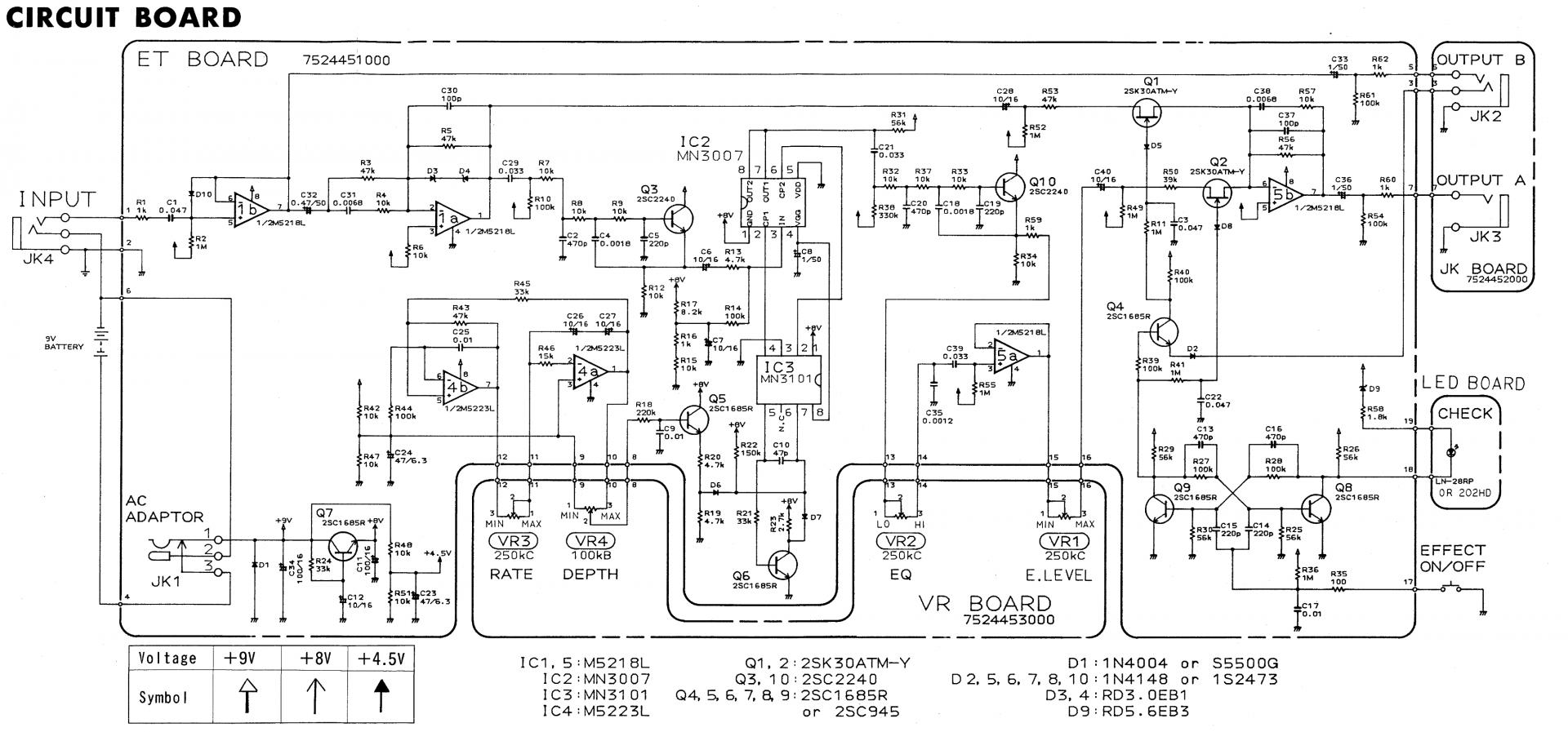

darvinya
Köszönöm minden fórumtársnak segítséget.
Ismét egy újabb projekt lett kivitelezve.
3 hibám volt ami így most javítva tökéletes, ebből 1 olyan amire senki nem gondolta ez ekkora befolyása lenne.
Ez pedig az elem(VARTA SuperLife szén-cink) ami kevés feszültsége miatt nem üzemelt rendesen.Már csak az előző projekt rejtélyt kellene megoldanom.(Q3-as)
Lehet hülyeség amire gondolok mint megoldása.
Így készítettem el.A fehér nyílnál van a Q10 s lába, előtte pedig Q5 csatlalozása.(fehér nyíl haladási irányt mutatja)
Itt lép be a teóriám.
Hogy hiába egy vezetőn vannak, de mivel előbb van a Q10 s lába mint a Q5 csatlakozás, Q3 felé.
Ezért a Q10 bezavar a jelútba. -
darvinya
Az előző témámhoz kérnék ismét egy kis segítséget/magyarázatot.
A rajz itt található [ (#39357) darvinya ]A moduláló a MN3007 ezt vezérli a MN3101.
MN3101 vezérlését a Rate és Depth befolyásolja.De miként megy végbe?
Köszönöm
PHM
darvinya #39370 üzenetére
Csodák nincsenek. Ha C33-on még van jel, akkor, ha nem hibás
egyik alkatrész sem, JK2-n is kell jelnek lennie.
Ha csak fel nem cserélted az R61-R62-t.
Szerintem ennél azért egyszerűbb áramkörökkel kellene kezdeni,
s közben nem ártana az elméleti alapokat is kicsit megerősíteni. -

PHM
darvinya #39366 üzenetére
JK2-re C33-R62 útvonalon jut a jel.
Ha a C32-n van jel, akkor az említett 2 alkatrész valamelyike,
vagy JK2 csatlakozó a hibás.
(Vagy te, de ez már volt említve. Kb kismillió a hibalehetőség.)
De egyszerűen, a rajz alapján végig kell követni a jelutakat,
egyúttal ellenőrizve a kapcsolást, megfelel-e a rajznak.
Ehhez bemenetnek egy zsebrádiót, vagy MP3 lejátszót, míg
ellenőrző műszernek egy LM386-os erősítőt javaslok fülhallgatóval.
Nincs mese, ezt neked kell megcsinálni, mi innen a távolból ezt
nem tudjuk helyetted megtenni. -
darvinya
Az említet hsz-ben lévő rajzon van egy (főtáp) 9V, 8V, 4.5V áramkör.
IC4-nél is van 4.5V-os áramkör ami 9V-ból állítja elő külön.
Erre kérdeztem rá.Mert már sok ötletem nincs hol lehet a hiba.
Az M5218L belső rajza eltér a NJM4558LD belső rajzától.
Egy kis részig hasonló.
Az eltérés okozhat nem megfelelő működést. -
darvinya
Nemrég feltettem egy gondomat (#39357) darvinya
Már sokszor végig néztem hol lehet hiba.
Semmi, eredménytelenül.Most kicsi magyarázatokat, stb. kérek.:
1. M5218L/M5223L IC mennyire helyettesíthető NJM4558LD-vel.(mert már kezdem arra jutni, hogy nem)
2. Szekcióra bontva mik a funkciójuk:
-IC1a/b előerősítő?
De minek van /b részén kimenet vissza fordítva a bemenetre? (M5218L belső rajza ebben szempontból nagyon eltér a NJM4558LD-től.?
Emiatt nincs jel JK2 kimeneten? )
-IC4 egy jelgenerátor?
Hibaforrás lehet, hogy nincs kiépítve a külön álló 4.5V-ot áramkör, hanem a főtáprész 4.5V-jára lett rákötve?
-Q5/Q6-nak mi a szerepe?
-Q1/Q4/JK2 viszonya test zárással való kapcsolás.
-IC2/IC3 jel eltolást végzi, de miként?
-Q3/Q10 jel erősítés v. simítást végzi?Köszönöm

darvinya
Kernel #39358 üzenetére
1-2 láb 3.5V, stb.
Minden hol meg van a fesz, ami kell.
Csúnya tesztelésemmel annyi jött ki, hogy C32 ig van jel.
Azaz erősítőre kapcsolva odáig ad hang visszajelzést, ha szabad kézzel érintem testelem.
Tudom nem így kellene, de már minden végig mérve más ötletem nem volt. -

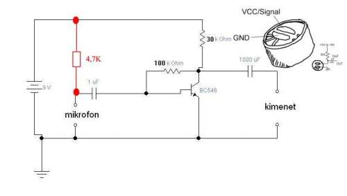

atesss
Üdv !
Olyan áramkört keresek, ami egyszerű (=próbapanelen egyszerűen összerakható), és egy fokozattal tudom vele egy kondenzátor mikrofon jelét egy fejhallgató (vagy akár kis-hangszóró) számára szükséges teljesítményre erősíteni.
Nem baj, ha esetleg a műveleti erősítő (vagy más alkatrész) egy drágább darab, ha cserébe a kapcsolás tényleg egyszerű lesz. -
