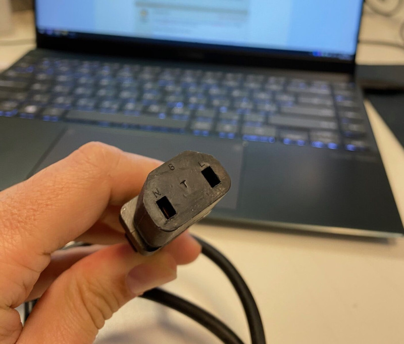

földelés nélküli kábel az ez lenne, pl?
de basszus, direkt ugyanazzal a tápkábellel próbáltam itt a melóhelyen is ki, és semennyire nem búgott..python1 a kismegszakítós szekrényt már cseszett megnézni a gyerek, akit kihívtam, és legombolt aztán 15k-t, a kis ránézésért meg kiszállásért...
