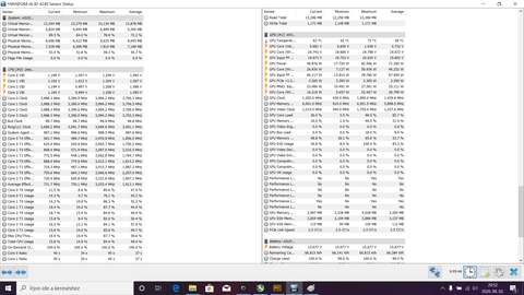

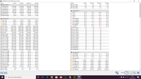

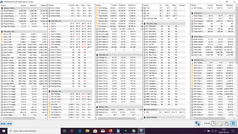

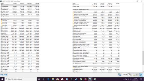

Ezustroka
Gergello #51369 üzenetére
Ez játék alatt van, PUBG. Ma már vinnem kell a gépet a gazdájának, úgyhogy olyan amilyen, én amit lehetett most azt megtettem, aztán innentől rajta áll, mit csinál a gépével. Ilyen eredmények mellett inkább leszedtem az XTU-t is, mert a leendő gazda aztán végképp nem ért a dologhoz, nehogy bekavarjon neki vagy valami. Ha sikerült volna jól beállítani, akkor rajta hagyom, aztán megtanítom az alapokra, de így most nem sok értelme van :(

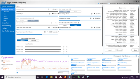

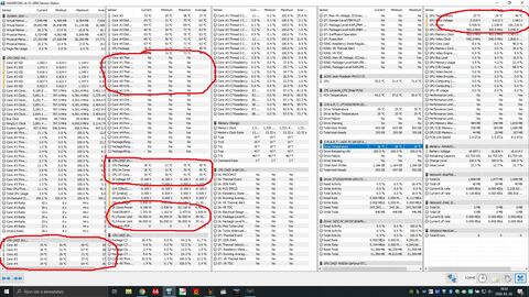

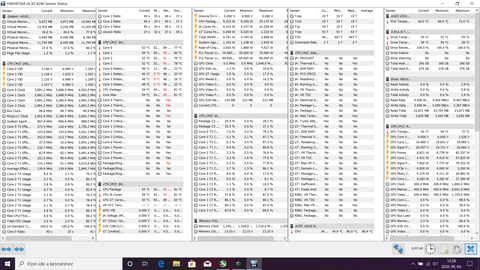

Ezustroka
frame120 #51313 üzenetére
Szia! Megpróbáltam beállítani a szerint, ahogy tanácsoltad, leszámítva a szorzó limitet, mert azt olyan, mintha nem engedné állítani az XTU. Na most olyan a HWInfo alapján, mintha továbbra is több wattot engedne neki.
Megvolt egyébként az újrapasztázás mx4-gyel. Nem mondanám, hogy nagyon hatásosnak bizonyulna akár az új paszta, akár az UV
Vagy én vagyok überbéna.
Ez csak simán az új pasztával, UV nélkül.
És végül, hogy mit állítottam be XTU-n. Remélem minden jól van, nem csináltam még ilyet ezelőtt.
Ja és remélem sikerült jól belőnöm a HWInfot is

gyépés
Ezustroka #51311 üzenetére
Sajnos valamitől a cpu nagyon melegszik. UV nélkül nagyon thermal throttlingol, UV-vel sikerült +400 MHz-t nyerni teljesítményben, de még mindig throttlingol. Ráadásul nagy is a különbség a magok hőmérsékletében, két mag sokkal jobban melegszik, az UV nélküli táblázatban jobban látszik. Maga a hűtés felfogatása, a paszta elkenése/minősége vagy a processzor felülete okozhatja ezt, hozzáértő tudja ezeket jórészt korrigálni. A -130mV UV nem rossz egyébként, nem is nagyon érdemes többet rátolni, ha nincs gond a hűtéssel már nem kellene thermal throttlingolnia.
blue_23
Ezustroka #51323 üzenetére
1. Hűtőpaszta csere rengeteget számít, már MX2vel 7 fokkal hűvösebb lehet, vagy vele egyenértékű teljesítmény növekedés.
2. Armory crate, nagyon nem mindegy melyik verziót használod és hogyan állítod be. Chrome alatt is lehet 80 fokos ha nem megfelelő... Néhány teljesítmény profil feleslegesen járatja maxon a CPUt, miközben FPS növekedést nem hoz. Javaslom szánj rá pár órát és tapasztald ki nálad melyik a legjobb profil. A turbó/high performancet nyugodtan dobd a kukába.
3. Armory crate és XTU üti egymást és meghülyülhet. Lehet nálad azt mutatja beállítottál egy UV értéket, valójában mégse lesz. Először armoryt állítsd be úgy, hogy ne keljen hozzányúlni, majd újraindítás és állítsd be az xtut. -

Nyitva tartás: hétfő-péntek: 8-17 óráigHát a Lenovo y540 pld jobb válaszás lett volna mint a G531, csak a Lenovo szervíz háttér picit macerásabb.
I5-9300H-nak egyébbként nem kellene annyira melegednie.
Lemonitoroztad, hogy normál esetben játék alatt a CPU hőfok, hogy alakul HWiNFO-val mert az igazából a mérvadó. A bal alsó sarokban lévő < > tudod az 5 oszlopot elővarázsolni -

frame120
A -130 mV core voltage mellé állítsd be a turbo boost power maxot 45-ről 35-re, a turbo boost short power maxot pedig 60-ról 45-re. Kb a gyári teljesítményt fogod kapni, és úgy már jobb lesz a hőfok is.
Ha ezek mellé még beállítasz egy szorzó limitet is, ami azért elenged a turbo órajelekbe is, mondjuk 2.6-2.8 ghz-ig, akkor már nagyon jó hőfokok lesznek.
Ezek után, ha még többet akarsz, akkor msi afterburnerben mehet egy undervolt a gpu-nak is.
Persze a pasztázással meg még ettől is jobb lenne, csak ugrik a gari, ha matricás. -

Ezustroka
Na nézegettem még kicsit a dolgokat az Asus g531-gyel. Szóval ha minden alapon van, csúnyán melegszik, jobbat vártam azért ennél a youtubos tesztek alapján.
Próbáltam XTU-val uv-zni is, persze nagyon durván nem mertem lemenni, -0,130-cal is még elég rosszak voltak az eredmények, nem tudom, meddig kéne lemenni, hogy szépen látszódjon.
Ha meg leveszem a proci maximumát 99%-ra, akkor 2300mhz körül megy, így viszont ez az i5-9300h nem hajtja ki maximálisan a gpu-t.
Szóval most kicsit meg vagyok lőve. Egy újrapasztázás tényleg annyira sokat dobna a dolgon? Az a baj, hogy hétvégén viszem a gazdájának, szóval nincs is túl sok idő vacakolni vele. De az biztos, hogy a 90 fok feletti járat hosszútávon elég durva lenne.
