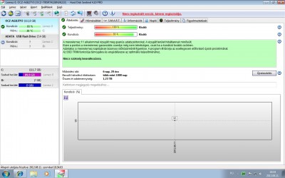

2-3 napja nem tudom reprodukálni a hibát piros led sehol és hdd sentinel full teszt és rövid teszt is lement többször nem fagyott ki. Tehát van pár érdekes fagyás meg egy hdd sentinel amin csökken a kondició ennyi egyelőre.
Csináltam egy secure eraset is ma, de ezek úgyanugy maradtak meg úgy installáltam win7-t ahogy írta cikked.
Ma sikerült a particion magicel amivel nullázni akartam kifagyasztani többször utánna csak konnektor áramtalanítással ismeri fell SSD-t vagy piszok lassan megáll mindehol gondolkozni, de elindul anélkül. Multkor meg a win8 9200-t akartam felrakni else indul telepítő már logónál beállt.
Viszont win7 alatt és játékok alatt nincs gond eddig ha csak azt nem veszem, h élmény index 7.9-röl indult most már 7.8-7.7 adott.. Kiszámíthatatlan nah küldöm a képeket PM-be.
Köszi a cégről az infokat is
Ez valószínűleg el fog vérezni sajnos, viszont "szerencse" lehet a szerencsétlenségben, hogy a piros led (OCZ-nél Panic Led/Panic Lock-nak nevezik)folyamatos világítása esetén(ha másik gépben is reprodukálható) azonnali cserét von maga után, nem kell megvárni, amíg a kondíció "elfogy", legalábbis legjobb tudomásom szerint. Egyrészt ki kellene próbálni másik gépben, hogy ott is világít-e, másrészt pedig annyit tudok javasolni, hogy keresd meg valamilyen formában ezt a céget. hátha készséggel fognak segíteni, még ha nem is tőlük rendelted az SSD-t és esetleg megerősítik (avagy épp megcáfolják) a piros led világítása estén azonnali csere felvetésemet. Ha megerősítenék, az most jól jönne, hisz a webshop-al is egyeztetve (elmondani a hibajelenséget, azt, hogy másik gépen is előjön illetve, hogy az adott cég megerősítette, hogy ilyen esetben azonnali csere érvényes stb), lenne esély, hogy hamar kicseréljék.
UI: Annyit had kérjek, hogy privátban küldj 2 képet a Hard Disk Sentinel-ről. Az egyik ugyanez az Áttekintés fülről készüljön(egy új/friss kép), a másik pedig a SMART fülről, ahol minden SMART attribútum és azok minden értéke jól látszik.

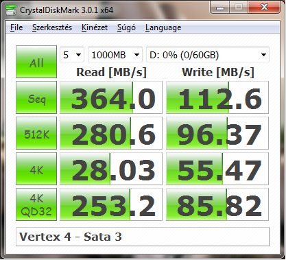

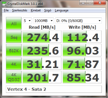

Idő hiányában nem tudjuk letesztelni a gépemben saját rendszerrel a Vertex 4-et, így csak üresen mértem tesztet vele.
A 4k-s olvasási értékek barátságosak, bár nekem furcsa, hogy sata 2-n jobb, mint 3-on.
Kicsit sajnálom, hogy nem láttam, hogy érzésre mennyivel gyorsabb egy sata 3-as drive az slc-mtől, de majd a váltásakor nagyobb lesz az élmény. -

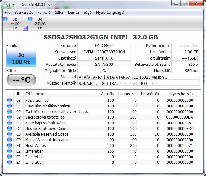

"Jah, HDS már a media wearout indicator értékét nézi."
Egyrészt "normális" programnál azt szokás, mivel ha lemegy 1-re, onnantól nincs adatbiztonság, illetve garancia érvényesítésnek is kampeca(sokan rosszul értelmezik a 3-5 év garanciát), másrészt gyárilag 99%-ról indul némely SSD, nem kell még írni sem rá.
Ezenfelül meg ennyit a CDI-ről: no comment (MWI 1-en, szerinte meg 99%-os a Health, holott ilyenkor már kukázható az SSD)

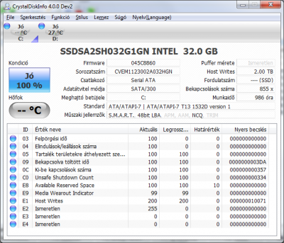

radi8tor
MODERÁTOR
Az nem lehet 100-on attól kezdve, hogy bármit is írtál az SSD-re.kisninja: ne azzal végezd. Nem véletlenül linkelték azt a programot Intel fórumban is.
Az Intel saját programja csak az adatterületet törli.
Ezzel végezd el a törlést. -

Gyárilag ilyen az összes, az első indítás után 99%-os lesz. Az Intel SLC-m is ilyen.
Nem kell aggódni, rendben van minden. -

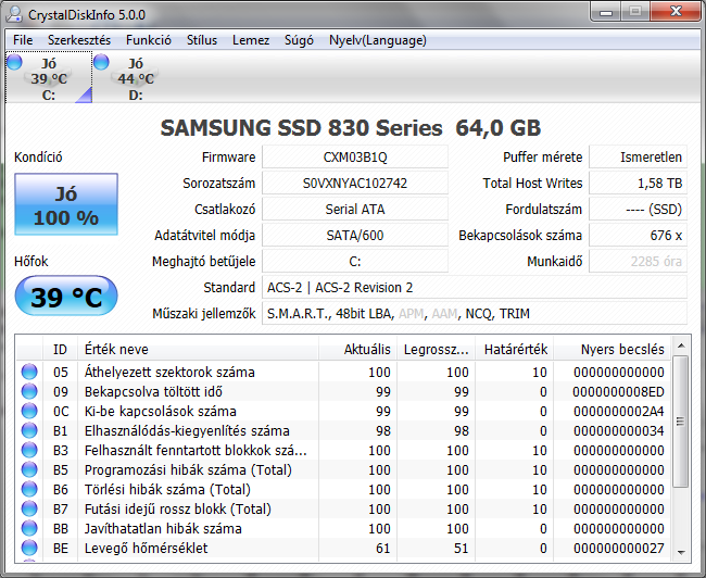

2 napja használok egy samsung 830as 128as ssd-t, és a sentinel szerint 99%-os a kondíció.
Én zúztam le, rosszat kaptam, vagy a program a trimmelés miatt esetleg nem pontos adatot ír ki?

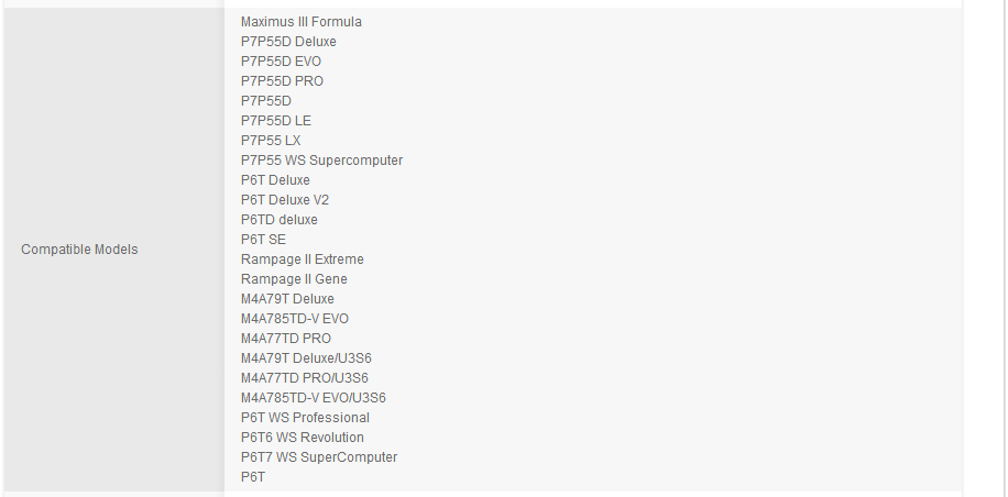

szucsi
120/128 GB-os SSD-t szeretnék a gépembe bepakolni. Hol tudom megnézni, hogy az alaplapom (ASRock A785GXH/128M BIOS: B1.30) melyik SSDkkel kompatibilis? Nem szeretnék szívni vele, hogy megveszek valamit aztán nem látja az alaplap.
köszi!

Nekem lassan 2 éve megvan az SSD-m. Csak az AHCI-t. állítottam be. Így megy a Trim.
Semmi mást. Semmi áthelyezést stb. Most 2 év után is ugyan az a win7 van rajta. Semmi gond vele. Gyors,hibátlan. Kb 2%-kor romlott az állapota. Így is 2020-at ír ki az elromlásig.
Azért van hogy használjuk ne azért hogy óvjuk mindentől. -
