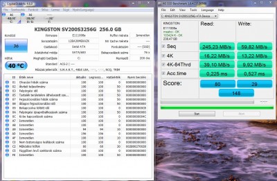

Kész a kingston v+200/120 -ra való telepítés,de a win7 ben csak 112-t látt eljesbe a 120 helyett? ez normális?(meg telepítésnél is ennyit látott szabadnak)
alapvető chipset drivereket tettem fel....mást nem csinálok egyelőre,mert gép még sehol nincs összerakva...
ja igen,nem kérdezte hogy formázza-e amikor telepítettem.meg nem is volt kivilágítva a formázás ikonja
valamit elbsztm,tehetem újra az egészet,vagy mi van?

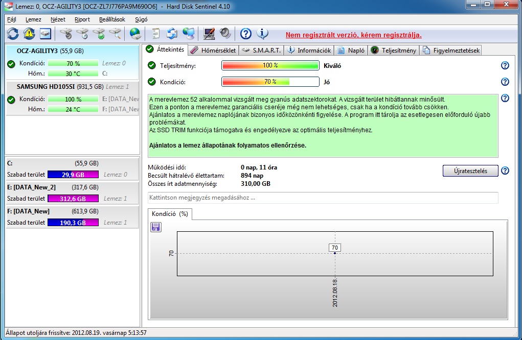

A rejtélyes Agility hiba(?)jelenséghez.
Nekem pöttyet gyanús ez a sok írás. Az én SSD-m HDSentinel szerint 21 napja megy (pár hónapja vettem, nem emlékszem pontosan), és csak most értem el a 400 GB-ot (virtuális memória kikapcsolva, böngésző gyorsítótár Ramdrive-on). Vagy rosszul olvas ki valamit a HDSentinel, vagy valami folyamatosan ír a háttérben, és ez rontja le a kondíciót... -

Fire/SOUL/CD #41844 üzenetére
3 napos ssd 300 gb mozgassal 70% hat szerintem ez vicc. 8 napon belul vagyok, ha szorakoznak akkor elallok es rendelek mashonnan. De ok nem olyanok szerintem.

kovsol
ZozzHUN #41835 üzenetére
Szerintem nem normális. Nekem 800GB írással is 100% a Vertex3 120GB SSD-m.
Nálam ezt írja rá: A mozgó alkatrész nélküli meghajtó (SSD) állapota hibátlan. Problémás vagy gyenge szektorok nem találhatóak.
Az SSD TRIM funkciója támogatva és engedélyezve az optimális teljesítményhez. -

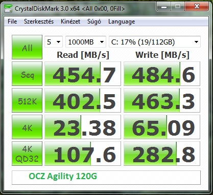

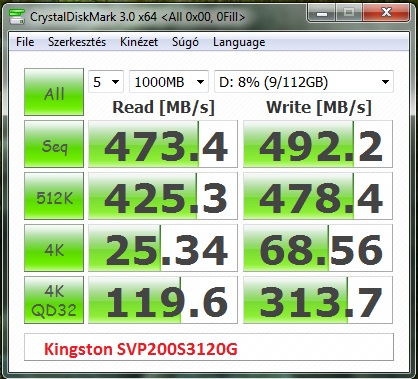

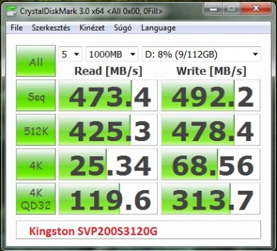

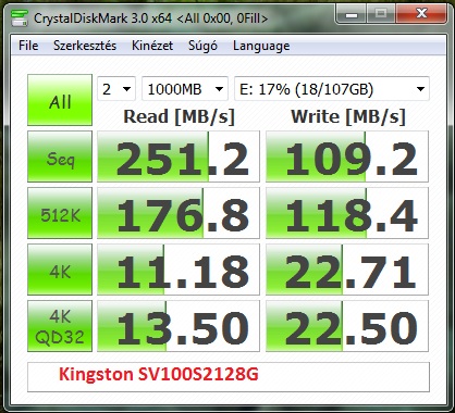

fanti
Egy kis mérés, összehasonlítás.
Három SSD van a gépemben.
Bencsmárkban van különbség, de érzésre nemigen!Íme az összehasonlításuk:
Az első Kingston az SATA2-es, olyan porton is van, a másik két SSD meg SATA3-as.
A két Sandforce chipes SSD között nem érzek különbséget.
Hozzájuk képest a JMF618-as Kingston bencsmárkban lényegesen lassabb, de valós alkalmazások, illetve operációs rendszer töltés és használat alatt nemigazán érzem lassabbnak. -

d@minator
Coolmat #41728 üzenetére
Beüzemeltem a Kingmax V+200-at. Biosban nem állítottam semmit mert eleve AHCI-ban volt, felraktam a Win7-et közben leformáztam az SSD-t. Teszt ok. Legújabb chipset és Intel Rapid fel. Újabb teszt ok. Szóval ugyanúgy ment minden, mint vinyó esetén.
A TRIM megy HD Sentinel szerint. Töredezettség kikapcsolva volt.
Hát tényleg rohadt gyors, mintha egy új gépem lenne.
Elképesztő. És egy kicsit gyorsabb is, mint a tiéd...

Coolmat
Peddy789 #41800 üzenetére
Aszinkronos SSD-k ennyit tudnak AS SSD benchmarkban, lásd a Kingston V+200-am: [link]. Nem kell vele foglalkozni, használni vesszük az SSD-t, arra meg tökéletesen jó.
