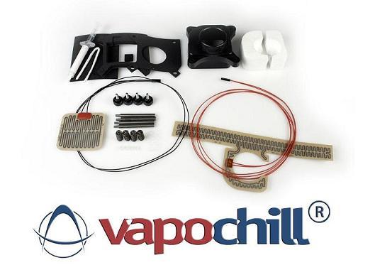

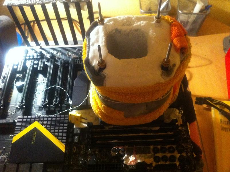

ha már szétszerelteted a lefogató fej csere miatt, szigeteltesd ujra a belsejét. de akár te is megtudod csinalni egy szalag thermal tape-el, a lényeg hogy ha megfogod ne is érezd a hideget ami a csőben van. nekem volt anno gyári és tuningolt (kompi és fej cserélt) vapo LS-em is, és dráma különbségek voltak a hőfokokban.
íme: -
kicsipapucs
#5493
Mindenképp meg kell bontsam.
Nagyon profi lefogatóm van és inkább költök gázcserére,mint egy újabb lefogató projectre.Nem tudom neked milyen van.
Nekem Vapochill Lightspeed van. -
akoska07
#5492

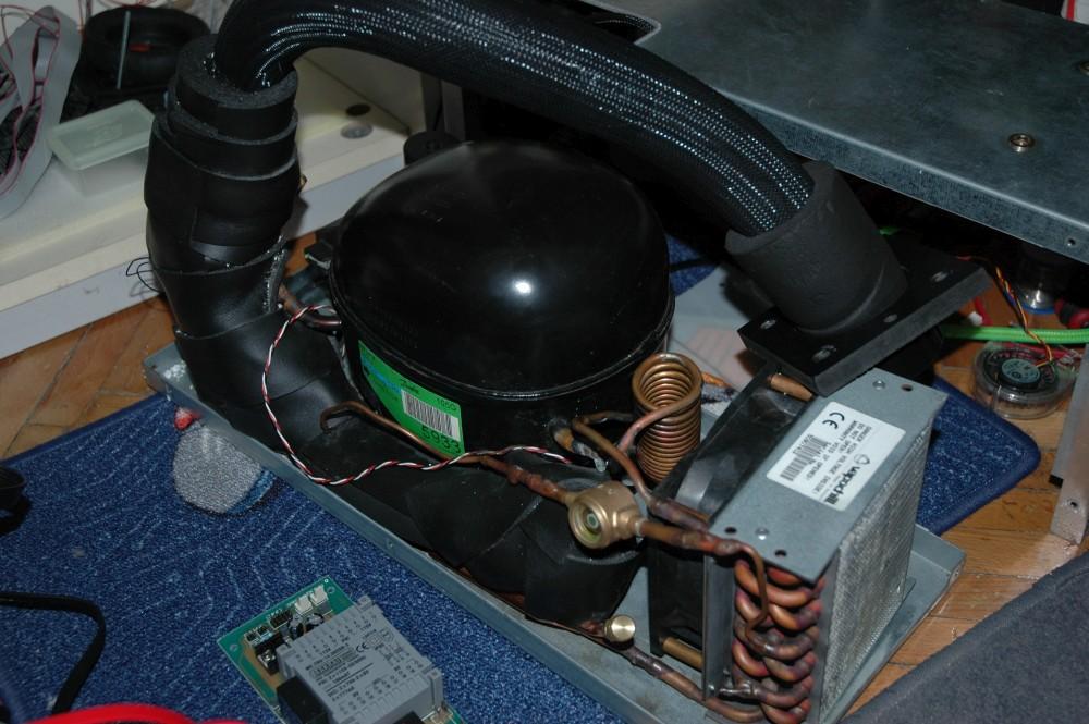

Azok leeresztik a gázt belőle. gombcomp-pal ellentétben én nem mondom, hogy kár, vagy hülyeség lenne gáztalanítani, aztán újra töltetni, csak amíg lehet, addig nem bontanám a helyedben és megpróbálnám máshogy megoldani.
"gyári műanyag fekete lefogatóval" Milyen kompresszorod van? Mint nekem?
kicsipapucs
#5491
Lecsupaszítani nagyon egyszerű a fejet.
És mi van a gyári műanyag fekete lefogatóval? Hogy szeded le róla ?
Szét vágod ?
Nem tudja ráhuzni a két lépcsős műanyagot,mert nem fér át a fejen.A kérdés még mindig fent áll.
Mi van azokkal akik saját készítésű fejet raktak rá.
Jobbat erősebbet. -
Fentebb írtam volt aki saját készítésű fejet rakott a kompira.
(Ami nálam járt anno kompi azon sem gyári fej volt.)
Azt mindenképp ki kellett hogy cserélje,ami azzal járt,hogy a gáz ott kijött belőle. -

Értesz kompresszorok átalakításához akár elméleti, akár gyakorlati szinten? Az enyémet (mach II gt) szeretném felturbózni, nagyobb radival (láttam egy bulid-logot ugyan ilyen danfoss tartállyal, de 3x nagyobb radival mint az enyém és az load -40 fokokat tartott, az enyém meg simán pluszba megy már egy wolfdale procival is superpi 1m alatt), gázcserével, hosszabb "csővel" és egy értelmes multiplatform lefogatós fej ráapplikálásával.
Lehet, hogy Ákoskának megfelelő, amit te ajánlasz (én is erre próbáltam utalni a fenti hsz-emmel, hogy inkább 2 részest csinálnék, vagy máshogyan rátehetőt, mintsem levegyem a fejet az ő esetében), de az enyémen totál nem olyan a fej, mint ezek a újonnan használatos, hanem szögletes, ezér4t nálam célszerű lenne cserélni.Remélem értelmesen beszélek.
Köszi előre is.
gombcomp
akoska07
#5482
Szerintem tévúton jársz...láttam,hogy vettél egy kitet amin át kellene
valahogy "fűzni" a fejet.
Volt egy lengyel srác bizonyos DUNIEK aki gyártott olyan lefogatót
amibe két félből álló betéttel simán szerelhető a fej.
Szerintem kár lenne a gázt leereszteni,
újratölteni ezért a hibás koncepcióért...
Erre gondolok! -

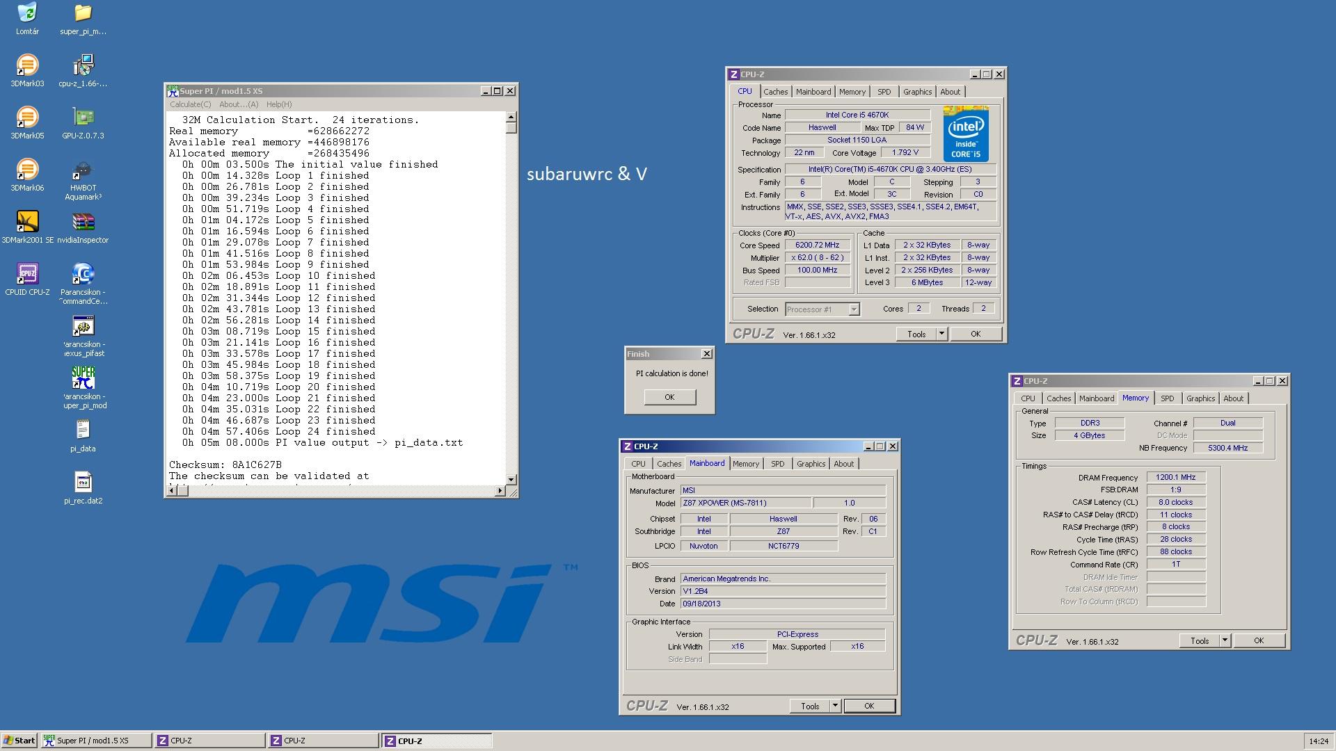

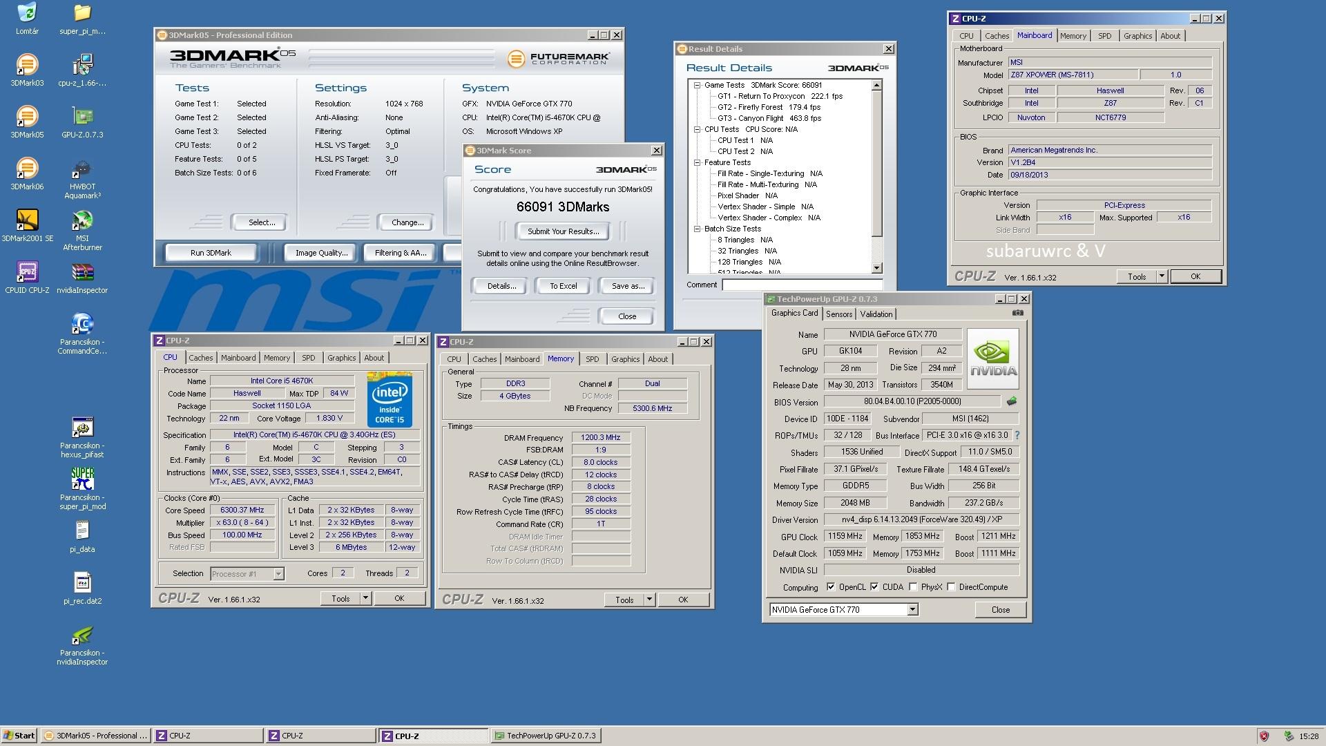

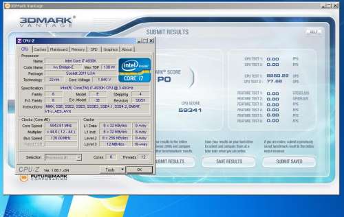

Hétvégén megtartottuk az éves összejövetelünket. Nem volt kifejezetten erős a hardveres felhozatal, inkább csak a móka végett teszteltünk 04ahgy, subaruwrc és jómagam.
Az általam hajtott rendszer a lehető legfrissebb AMD, a Kabini volt. Nem támogatott a tuning AM1-ben de az Asus lapjában azért mégis volt egy kevés lehetőség.
-30C-s Could Buggal 3156Mhz-ig jutottam (3177 corrupt lett) gyakorlatilag elsőként subzeroban ezzel a platformal.[kép]subaruwrc Rev2 Asus Sabertooth és FX8350 párossal teljes 0,2mhz-vel döntötte meg 04ahgy tavaly óta élő maximum órajel hazai rekordját így jelenleg ez 7856.1Mhz.
[kép]04ahgy is nekiment a max órajelnek egy másik FX8350 és Gigabyte 990fx-ud5-el. Sajnos 7700Mhz-nél tovább nem jutott. [kép]
Köszönöm 04ahgy-nek és subaruwrc-nek hogy eljöttek.

#5480
Igen gondoltam hogy így van.
De magát a lefogató fejet nem tudod 2 részből megcsinálni.
Ezért kell levenni róla a fejet is.
Van aki saját gyártású fejet tesz rá.
Csak az a kérdés hol és hogyan tudom újra feltölteni gázzal.
Ha jól emlékszem van egy erre kialakított kis szelep rajta.Mondjuk egy fejcsere nem tart olyan sokáig.
Rá kell húzni a szigetelőcsövet és rámelegíteni.Csak angliában nem tudom hogyan találok olyat aki ezt megcsinálja nekem (a feltöltését).
Valakinek esetleg nem kallódik a szekrény mélyén egy kompresszor, vagy nagyon kezdő pot, amivel el lehetne kezdeni szárazjéggel kísérletezni?
Még sosem szedtem le kompresszornak a fejét.
Ha leveszem ott kijön belőle a hűtőgáz ?Lefogatót akarok másikat rátenni.

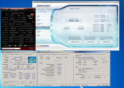

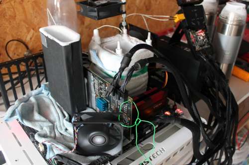

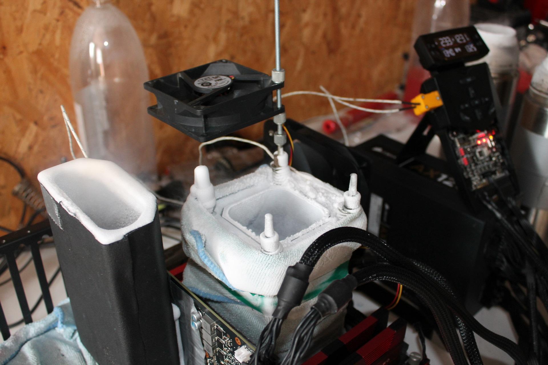

Rég került már ténylegesen ideillő tartalom, most egy kicsit frissítem a topikot.
Ma elővettem az eddig csak vízzel hajtott Titan-t, és megnéztem LN2 hűtéssel mit fog produkálni.
A setup:ASUS GTX Titan
ASUS RAmpage IV Black Edition
GEIL EvoTwo 4*4GB 2400MHz
Corsair AX1200
Intel i7-4930K @ 5500MHz & 1,84V
K|ngp|n Dragon F1 Gemini
K|ngp|n TEK9 Fat
Samsung 840 EvoAmitől tartottam, az sajnos beigazolódott, megfelelő hatásfokú vrm hűtés nélkül a gpu-nak max 1,375V-ot lehetett adni, ez1330 mhz-hez volt elég, ami önmagában csalódás a vízzel elért 1400mhz-hez képest. A cpu hozta hozta a formáját, 3D tesztek alatt 5670Mhz-en dolgozott, ami köszönhetően a lap OC paneljának menet közben szabályozható volt.

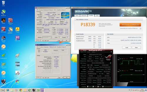

Eredmények:
3dmark vantage:
P62735Cpu score:
3dm11
P18339
Ennél is a physics score ami igazán domináló.Utoljára pedig egy CR 1. eredmény 1 vga-val 3dm03-ban: 180785
System picture's.

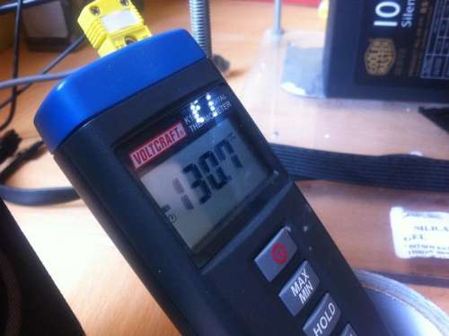

Sziasztok. Ha a gpu pot (Tek9 Fat) -50fokos akkor tesztek alatt a gpu mennyi lehet?

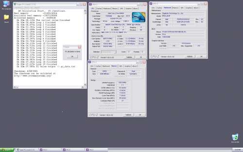

Helló mindenki!
Az előzményeket kihagyva: Kapott a lap egy hicookie féle SPi-re moddolt F4-es biost még tovább moddolva+ rányitottam az ablakot a kompira, ami így tudott még hűlni további 5 fokot a vapofejnél. Valószínűleg itt a kis méretű single stage-em vége, főleg ezzel a kaka lefogatóval. Azzal még megnézem, hogy mit tehetek, de csodát leszámítva építésre kerül valami igazán heavy duty, two stage cuccos. kW-os fogyasztással és Ivy/Haswellre használható hőtűréssel.
Vissza a témához, íme eddigi életem legjobb eredménye. Persze megszidtam, hogy mi a manóért nem tudott becsúszni 8 alá, de majd még ráfekszem a dologra, mert másoknak pl10-el 5-5-5-15 megy ennél jobb eredmény, nekem meg pl9 4-4-4-9-el sem.

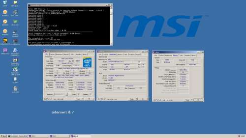

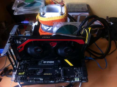

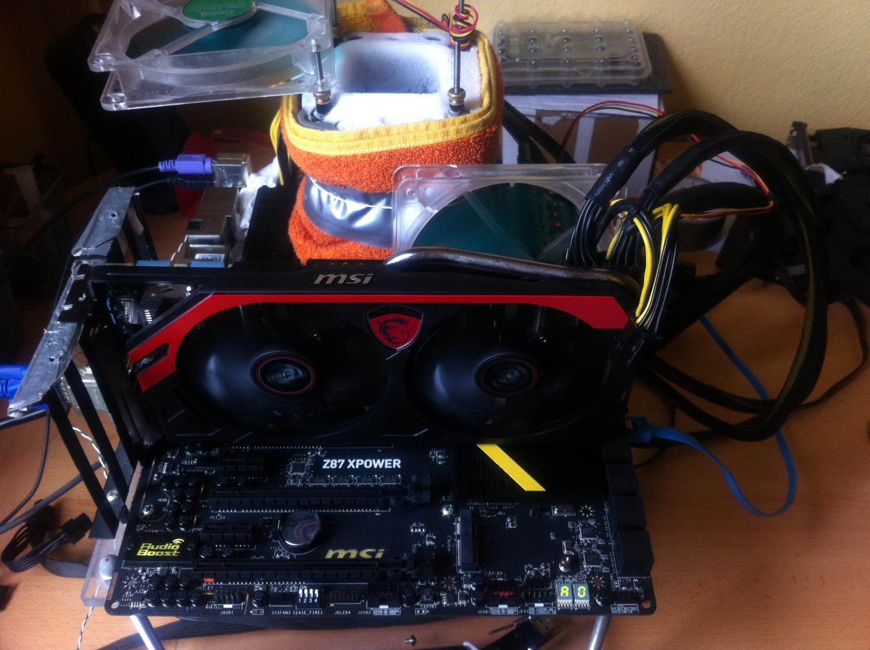

A mai nap maratoninak számító összesen 7 órás tesztelésen vagyok túl, az eredményeit gyűjteném egy csokorba.
Az alaplapot és a processzort az MSI Hungary-nek köszönöm !A setup :
I5 4670K ES - LN2 - 133°C - K|ngp|n F1 Gemini rocket
MSI Z87 X-Power
PSC DDR3
MSI Gaming GTX 770
CoolerMaster 1000W Silent Gold Pro
ADATA SX900 SSDaz eredmények :
Super pi 32M digits - 5:08:000
ez utóbbi a személyes kedvencem
végre egy életképes haswell cpu került a kezeim közé,és bár a lapot csütörtökön kaptam kézhez az eredmények a számomra elfogadható kategóriába esnek. Ennél rosszabb sose legyen !
