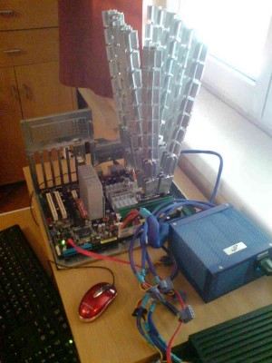

szab.tam
köszönöm nektek!
holnap veszek erre egy lapot.
jó lesz 150-200w nagyságrendi előtesztre.
befejezek még egy hasonló kategóriás, de más felépítésű hűtőt.ha átmennek az első feszelt körön, akkor van értelme finomítami.
majd jelentkezem.
szab.tam
Achill3uS
#4817
de asszem veszek valami kopott, de sokfázisos, stabil feszellátásos lapot a tesztpadra a q6600 alá.
igaz, van már pár 775 deszkám, (nagyon leragadtam a platformnál, nehéz kimásznom belőle, mert túl kompatibilis minden hardverem egymással.)
de anyira lement az áruk ezeknek, (10-13k), hogy egyszerűbb megoldás lesz, mint hurcolni majd a hűtőket, és folyton szívességér kuncsorogni. úgyis lesz még pár tesztelni való hűtőm a 100w+ kategóriában...
llc-vel megküldöm 1.45v-1.55v-on, aztán had főjön.
a fogysztásmérőből pedig alapról indulva, skálázva, visszaszámolva nagyjából ki tudom következtetni a procira jutó w-okat... -
szab.tam
ugyan régebben már bedobtam a kérést, kaptam is anno fejaánlást is.
(csak asszem nem pestit), és elég sok idő is eltelt azóta. ráadásul nem aza hűtő készült el előbb.ez nem etrém tunig, csak talán a hűtő az.
ezt kéne tesztelni.most csak egy alapfeszes 105w-os q6600-zal tudtam megküldeni. de még bőven van benne, és tudtom kéne, hogy egy mezei prime-al milyen fogasztás mellett éri el 30 perc alatt a 80 fokot. 160? 180? 200w?
olyan vállalkozó kéne, akinél ezt lépcsőzetesen nagyjából ki tudnánk mérni. (konnektoros fogyasztásmérőm van, abból nagyjából vissza tudjuk kalkulálni.
