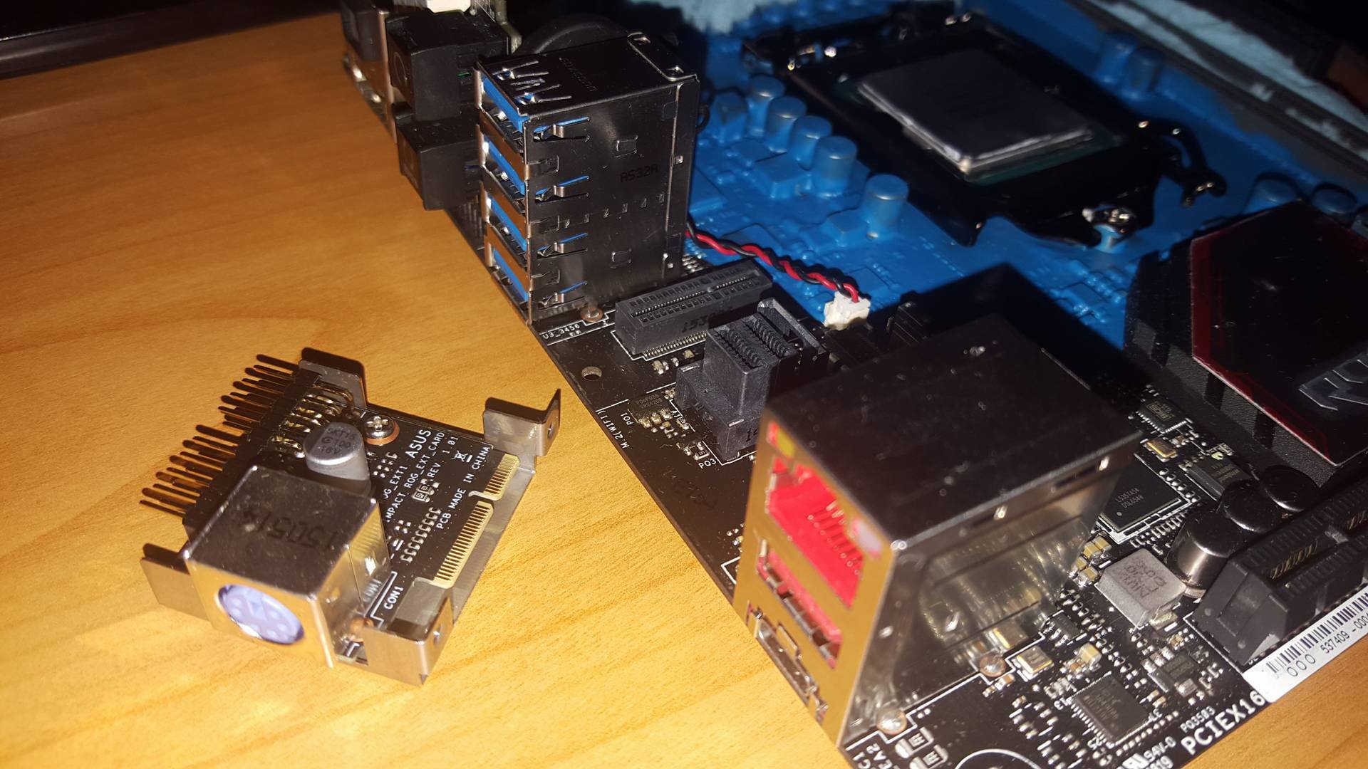

Ide írok, itt nagyobb az esélye hogy akad nálatok. Socket 2011 backplate-et keresek, ami gyárilag van a Rampage IV lapokon. Átnyúlik a lapon és pont bele tudom hajtani a POT lefogatásom menetes szárát.
Külön nincs mint kiegészítő, hátha valamelyikteknél kallódik ilyen, mellékelek egy képet:
Tippeket, ötleteket, felajánlásokat köszönöm!

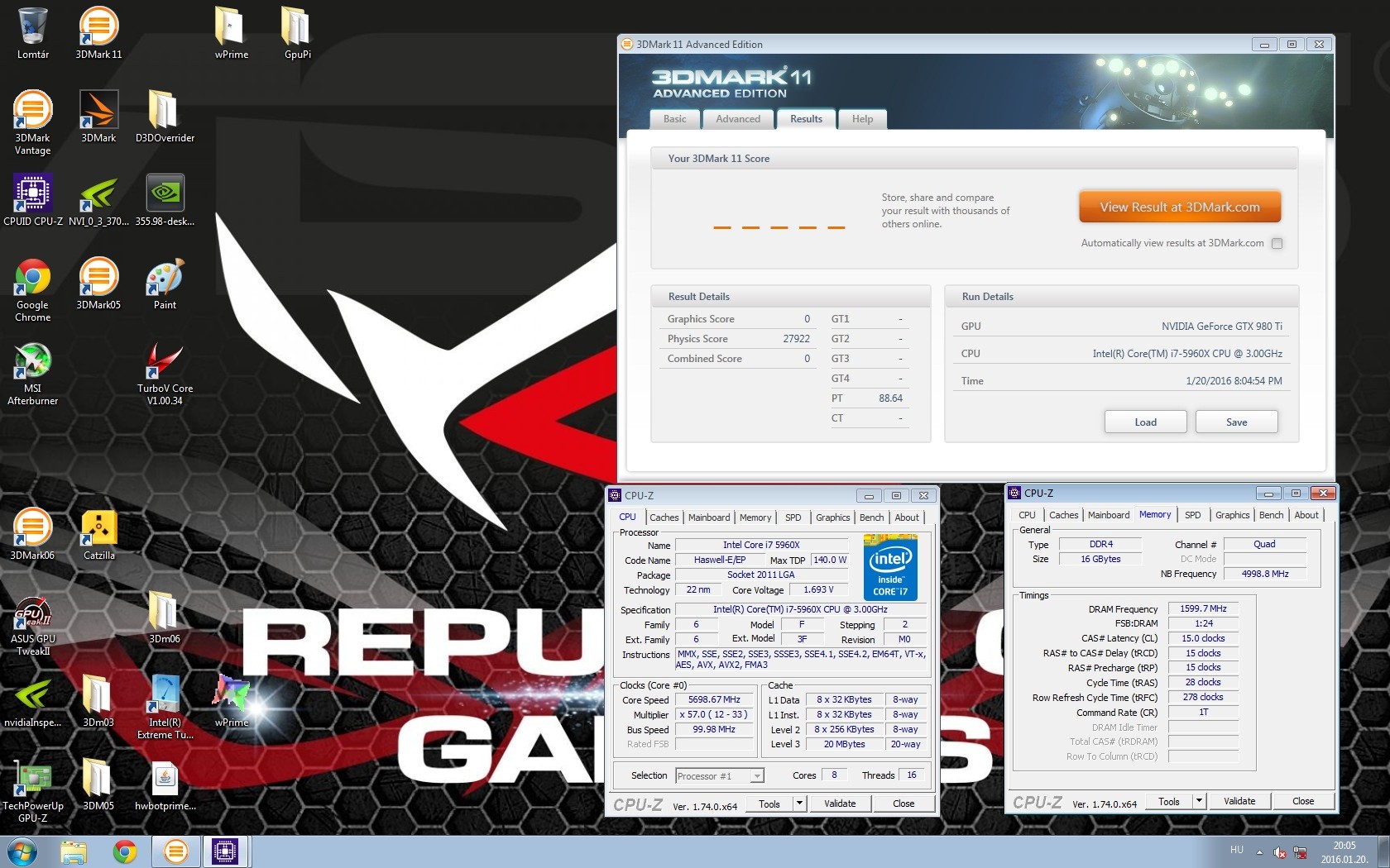

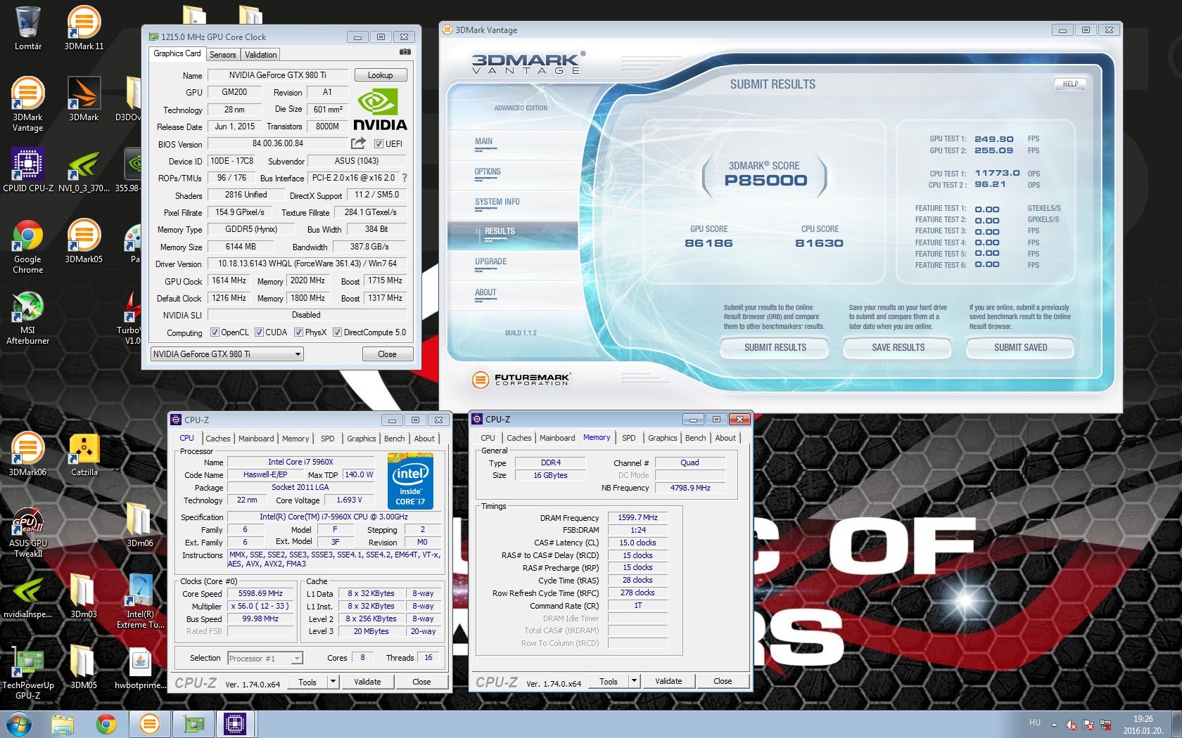

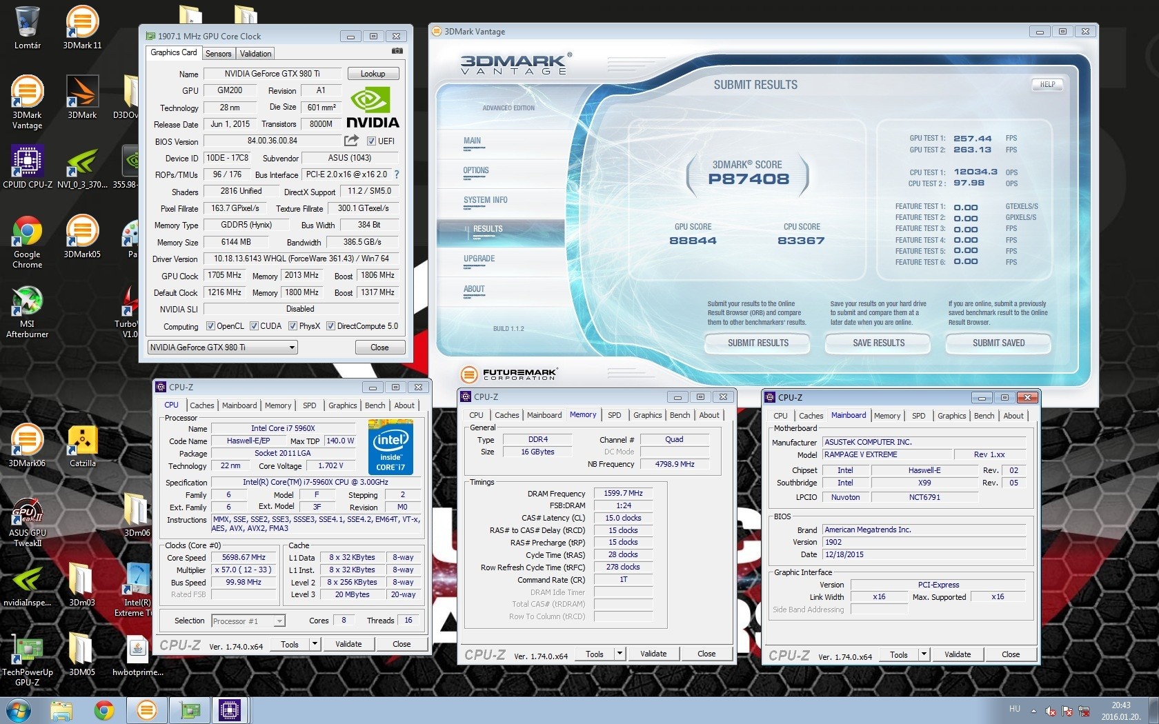

Ma este ismét górcső alá vetettem az X99 setupot a 980Ti kártyával. Az elején a rendszer valamiért makacskodott, de 1 órás küzdelem után kezdett kezesbárány lenni. A 3dm11 folyamatosan a 3. gpu teszt elején belefagyott, és csak hard resettel lehetett életet lehelni a rendszerbe, így visszatértem a vantage-ra.
A pot mindkettő hardveren tökéletesen feküdt, így sikerült jelentős javítást eszközölnöm az előző eredményemen. Viszont ez a friss driver nem igazán jó ezekhez a benchekhez, hiába volt a lod, a gpu2 teszt nem hozta a megfelelő pontszámot.
Vantage 87408 Globál 1 gpu WR9.A tesztelés végén volt 2 termosz LN2, és próba szerencse alapon rányomtam a 3dm11-re, és ezt dobta ki. Sajnos itt is látszódik az eszközillesztő problémája, úgyhogy legközelebb visszatérek a 355.98-ra.
3dm11 31537
Sajnos jelenleg a hwbot-ra nem lehet feltölteni, így a direkt link most elmarad.

Achi: a quad channel már az elején nem volt meg mikor még nem is volt hűtve, valószínűleg a szigetelésből kerülhetet a slotba, ma kiderítem. A pot folyamatosan tele volt, annyira forrt. Igen, ekkora fesz mellett már ez majd nem hogy kevés. egy teszt a gpu-ra 1 liter LN2.

-70ig melegedik?? mibol van az a pot, alubol?
fullpoton is ez a gondod?
vigyázz meg ne ártson neki a fesz én 1.7eket már kőkemény minuszokban láttam.
cpu meg már a playiten is szórakozott a quadchanellel, lehet másik bios kéne az R5E-re, vagy meg kell találni azt a feszt amit emelni kell minuszban, hogy visszajöjjön. nem tudok másra gondolni, ennyi összerakásból nem vizelhet le állandóan.
egyébként gratulálok szép eredmények lettek, különösen a FS.

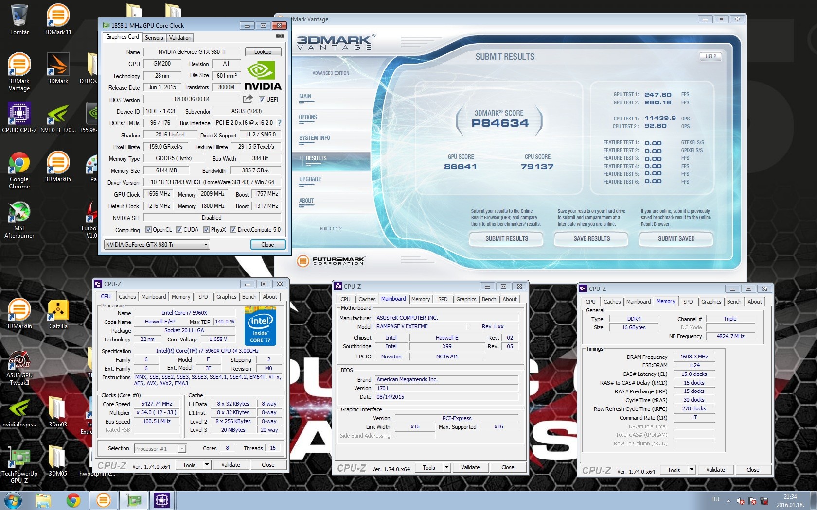

Vegyes érzelmekkel vagyok túl a várva várt nagyágyúk találkozásán. A videó kártya, mely az Asus-tól érkezett, hozta a korábban már ln2 alatt pretesztelt órajelet-sőt-, a cpu viszont most ismét rakoncátlankodott, és vantage alatt 54xx mhz felett rendre elhasalt, ami ismét a tökéletlen kontakt eredménye.
A teszt azzal indult, hogy istennek sem akarta látni a quad channelt, így ennek hiányában a 3dm11-et, egyik nagy kedvencemet a következő tesztelésre hagytam meg. 2 eredményt sikerült elérnem, FS-ben 1907mhz-en, míg vantage-ban 1850Mhz-en. A gpu 1907Mhz-hez 1,65V-ot kért, a bench -108°C-ról indult, és -70-ig melegedett vissza a tesztek végére. Csoda hogy ezzel a kis pottal ( EKSF3D) tudtam kellően hűteni. Megkísérlem a bűvös 2Ghz- átlépését még a héten, szerintem benne van ebben a vga-ban.
A plasti dip-el kezelt rendszer remekül teljesített, egy árva fagyás pont nem volt a cpu és gpu körül. 25 liter nitró 3 óra alatt elpárolgott. -

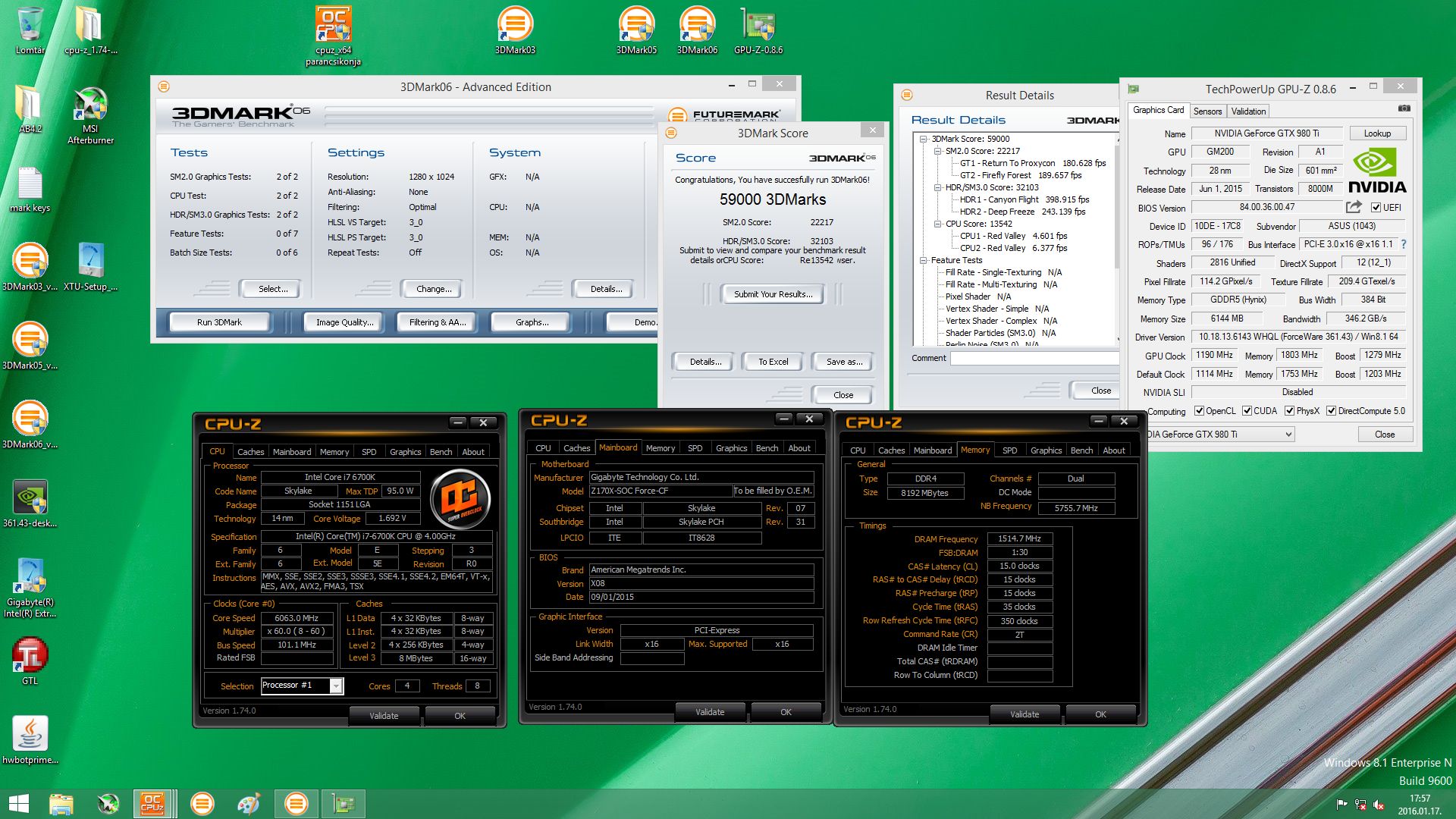

GPUPI for CPU 1B 2X WR @ 6355MHz
és egy gyors Cinebench R15 2. hely 6239MHz-en az utolsó literrel
köszönöm az ASUS Taiwan támogatását, nélkülük nem sikerülhettek volna ezek az eredmények.

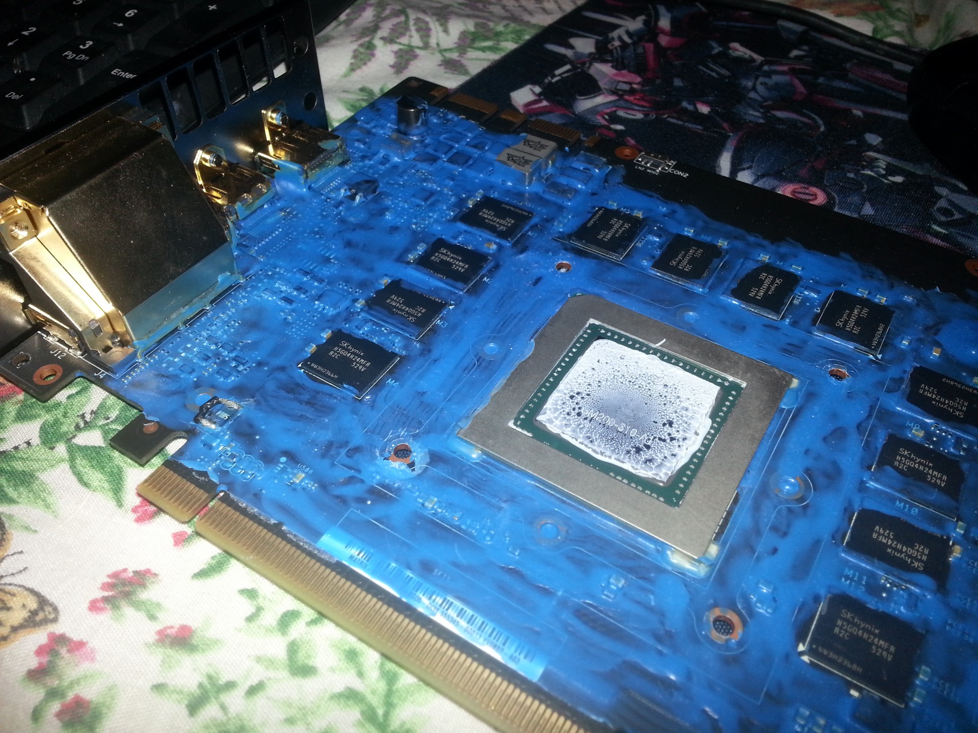

18fok körüli lépcsőház. Szerencsére nem tetszett meg senkinek száradás közben.
A táp még kap egy réteget, de amúgy sztem remekül néz ki. Nyomok róla nagyfelbontásút ha kész. Ez sztem elég ROG-os lett.

A kèpen az az armaflex kicsit viseletes màr.
