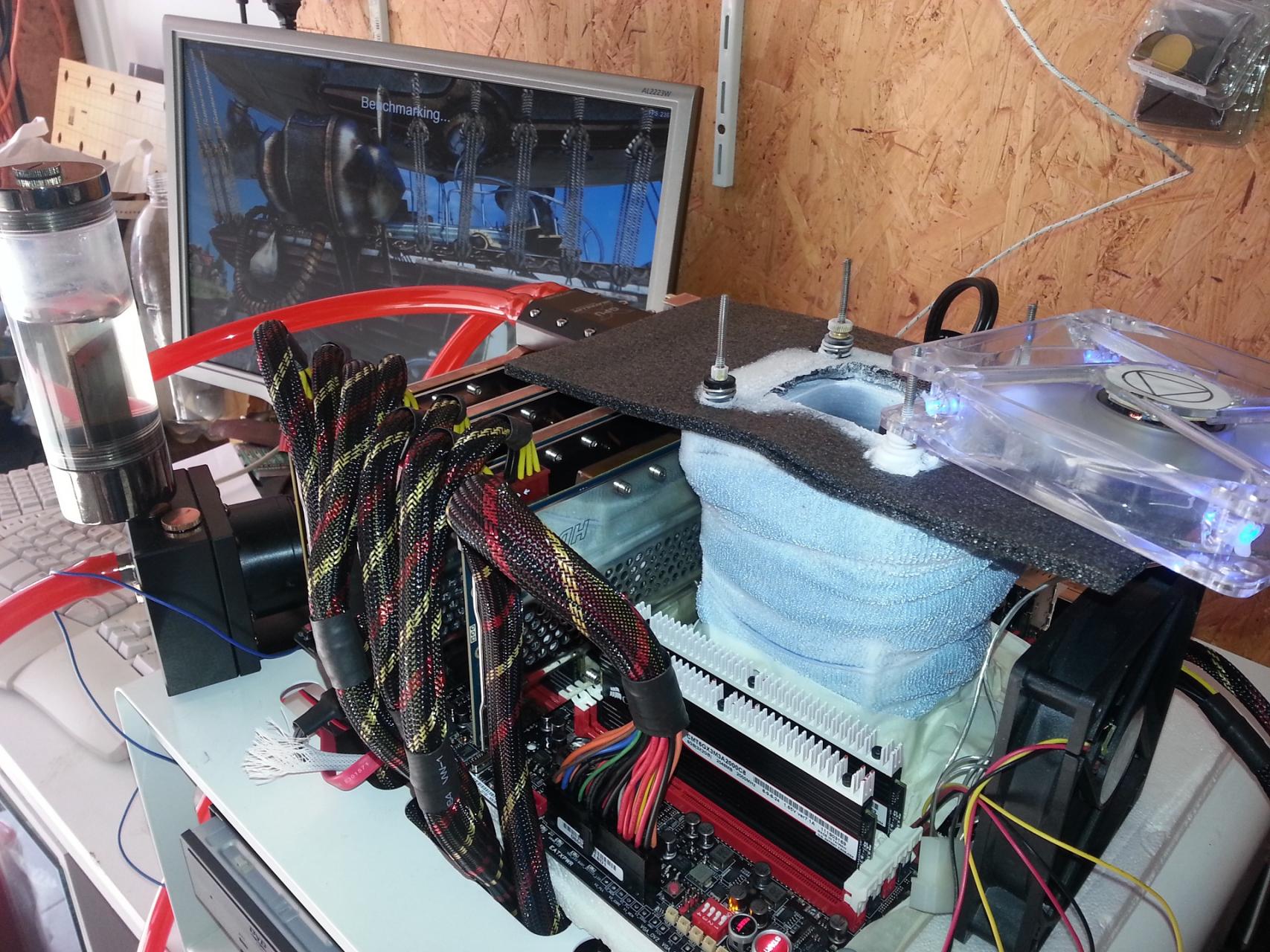

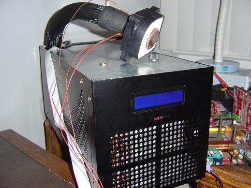

Nálam a bevált módszer az,hogy első lépésben művészgyurmával,vagy gyúrható ragasztóval
leszigetelem a procifoglalat közvetlen környezetét úgy hogy ha lehet légmentes legyen a foglalat
belseje felé.Természetesen beültetett procinál.Erre azért van szükség,hogy lehető legkevesebb legyen
a páralecsapódás lehetősége a foglalat alatt.
Utána kis ügyességgel kell faragni a proci környezetéhez illeszkedő armaflex darabot belekalkulálva a kiemelkedő alkatrészeket.Armaflex lapot tudsz szerezni klimaszerelőktől.
Valahogy így képzeld el:
A sárgával jelölt részt kell befedni a gyurmával egészen az alaplap síkjáig,
a narancssárga pedig az armaflex helyét jelöli.
Van egy durvább megoldás is,ha a foglalatot,és közvetlen környezetét kitöltöd valamilyen szigetelő
anyaggal pl. vazelin,vagy fehér szilikonpaszta,de ez már garivesztéssel járhat mivel eltávolítani
maradéktalanul,nyom nélkül szinte lehetetlen. A kompinál azért egyszerűbb a szigetelés a
pothoz képest,mert csak közvetlen a vapofej környéke van kitéve páralecsapódásnak.
Egy "session" után nem árt 1-2 nap pihenés,hogy az esetleges keletkezett pára elpárologjon.
Nálam már néhány éve így megy a cucc,persze nem folyamatosan.
Ha a gyurmás dolgot kihagyod akkor a procilábak közötti kondenzvíz tuning alatti anomáliákat,és
a fémes részeken oxidációt okoz. -

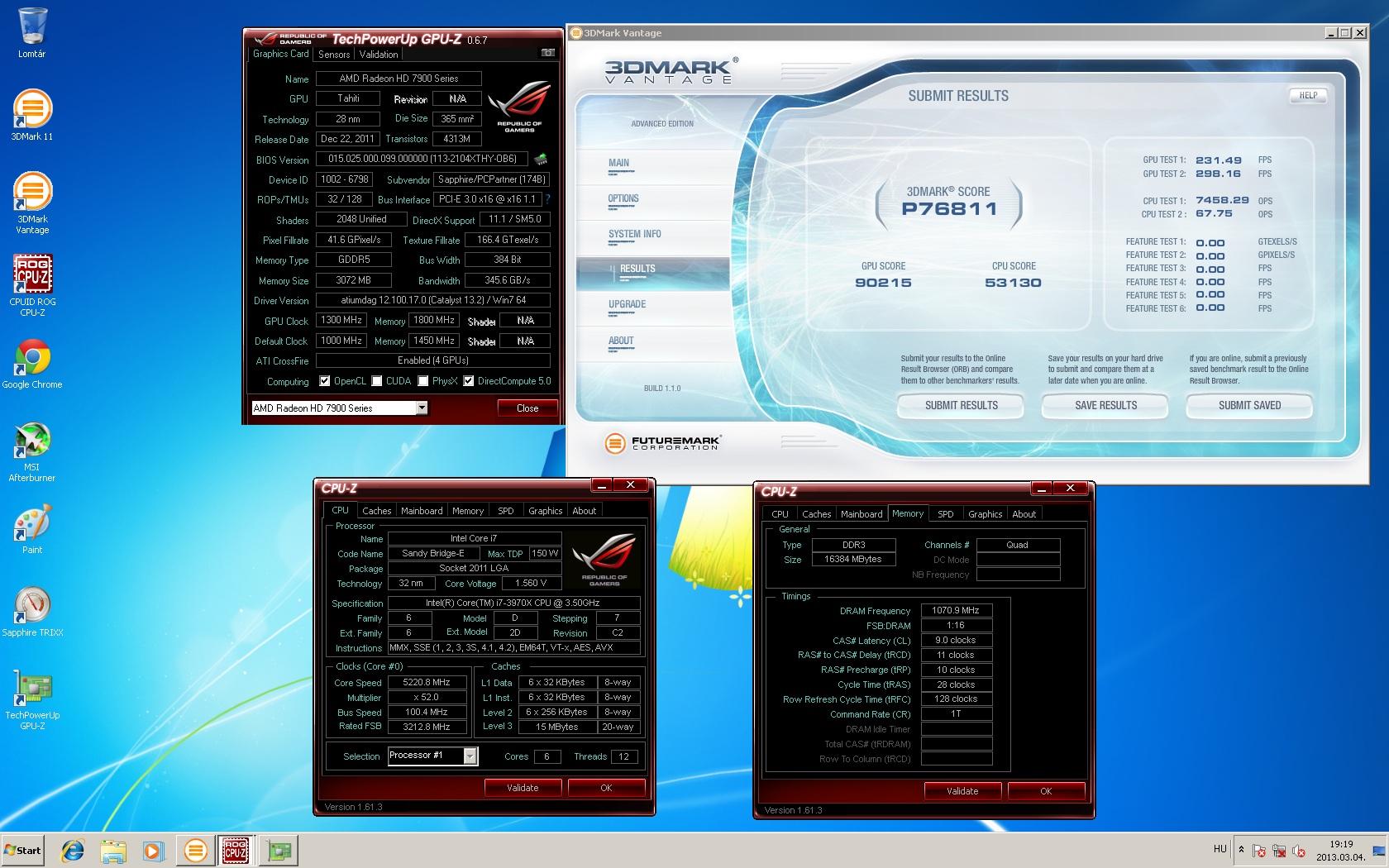

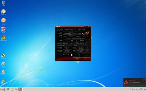

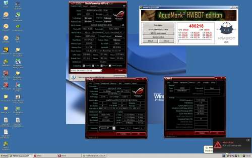

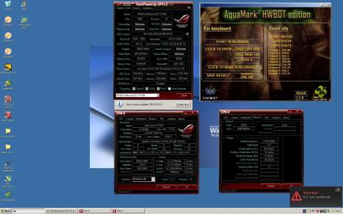

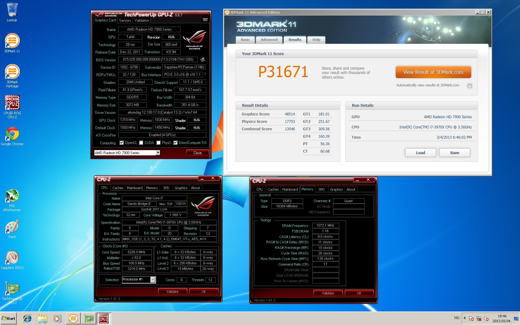

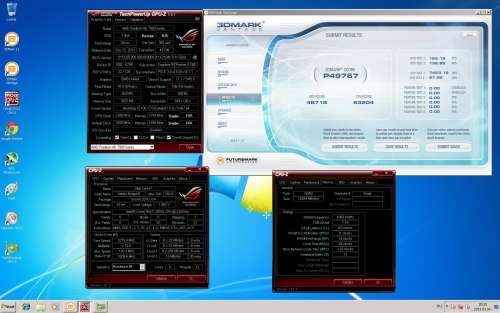

Ma ismét nitrozásra került sor. Az újonnan szerzett 3970X procit izzasztottam meg. Sajna a várt frekvenciát meg sem közelítettem. Lehet a proci- lehet hogy az alaplap korlátoz, holnap kiderítem.Először még 5320Mhz-en hajlandó volt teszteket végig vinni, de képmentéskor elszált. Aztán kiderült, hogy a pot rosszul volt rögítve, ezt újra szereltem, de sajna a képlet nem javult.
Setup:
Asus rampage IV formula
Core i7 3970X
4db HD 7970 chillerrel hűtve.
PSU: Corsair HX 1050W & Cooler master hybrid 850WA cél 3dmark vantage és 3dm11 eredmények javítása. Ez utóbbi saját vonatkozásban sikerült, bár még mindig van bőven tartalék a rendszerben a kártyák túlhajthatóságát alapul véve.A procit kell még jobb belátásra bírni, vagy másikra cserélni.
Eredmények:
4CFX
Vantage P76811Single GPU P49767
3Dm11 - 4CFX P31671

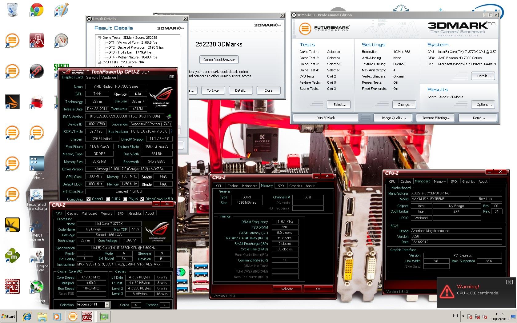

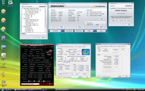

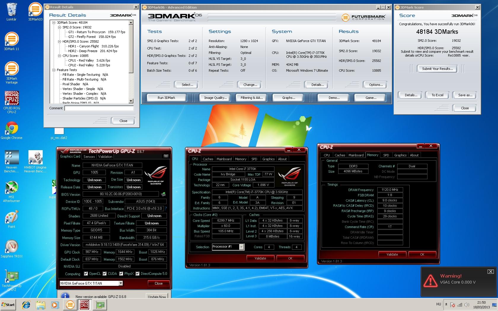

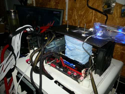

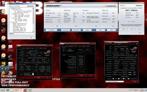

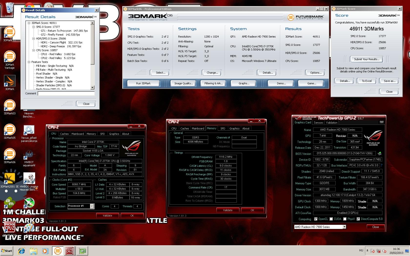

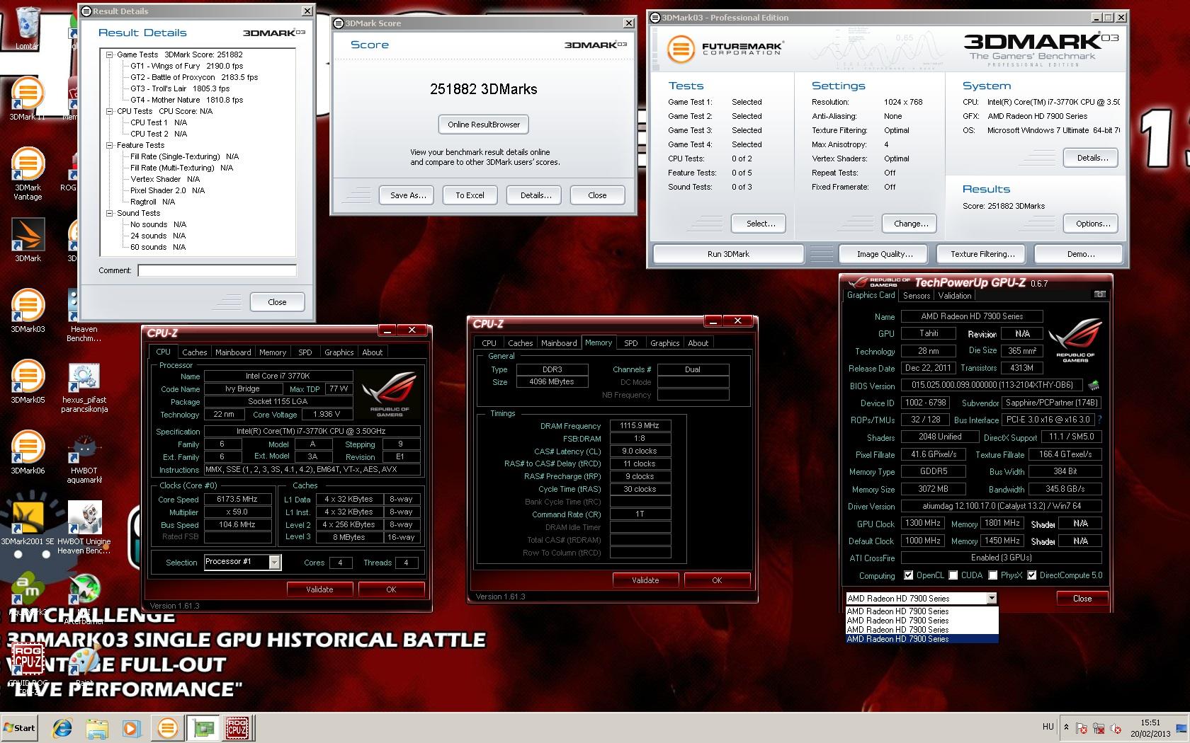

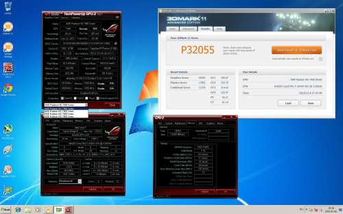

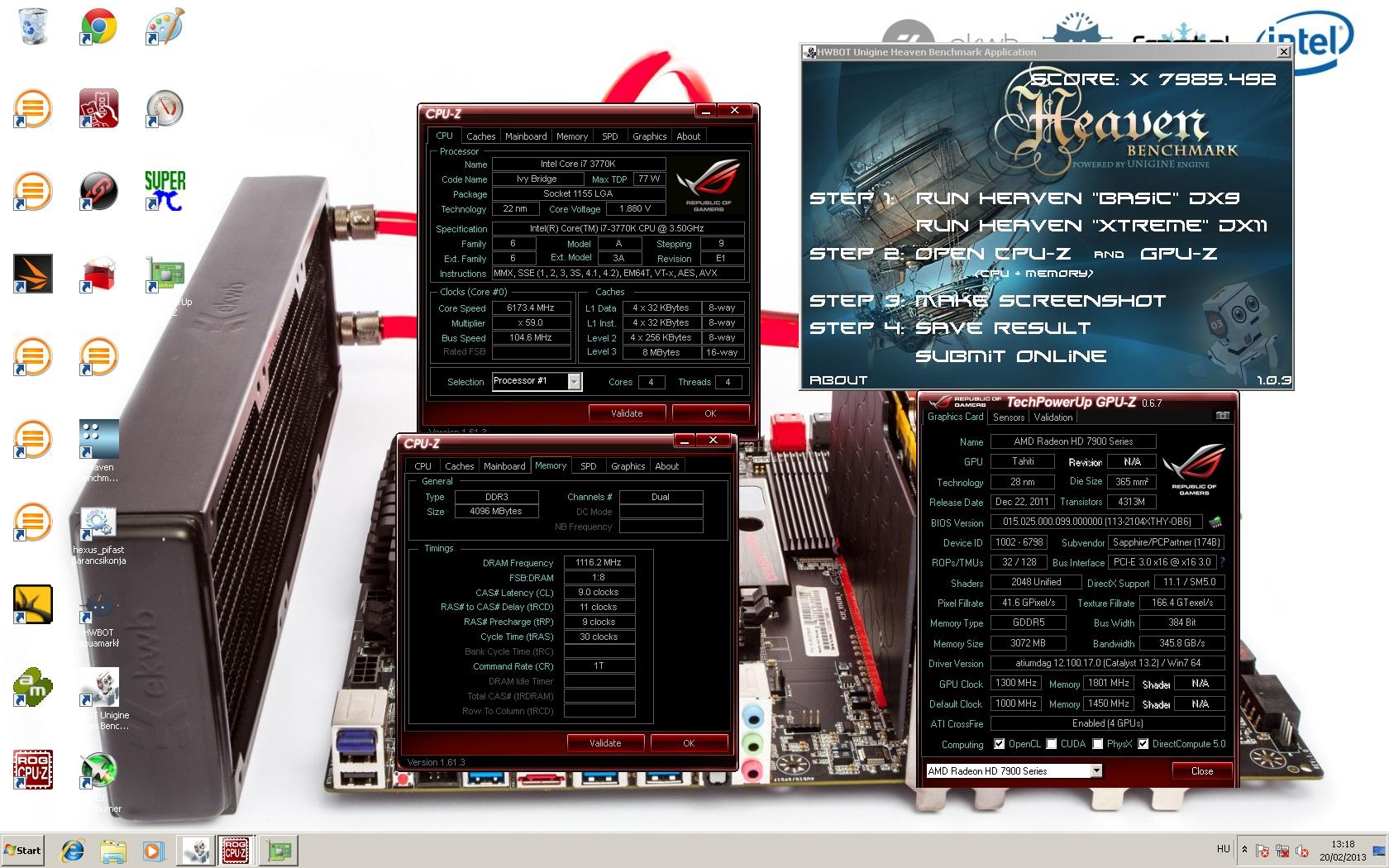

Ma sort kerítettem a 4 db HD 7970 videó kártya tesztelésére.
Konfig:
Asus maximus V extrem
3770K
Corsair dominator GT 2x2 Gb
4 db sapphire HD 7970 OC
PSU: enermax 1500 maxrevoKorábban a kártyákat kiteszteltem, így stabilan bírtak minden 3d benchet a kártyák 1300/1800 mhz-en, természetesen chillerrel hűtve. A kártyák hőmérséklete 4-16°C fok között mozgott.
Az alábbi eredmények születtek:3dm03/ 4 way
P252238
3dm03/ 3way
P251882
Unigine DX11/ 4way
X 7985 WR 8.
3dm06/ 3way
P46911
Egy system picture

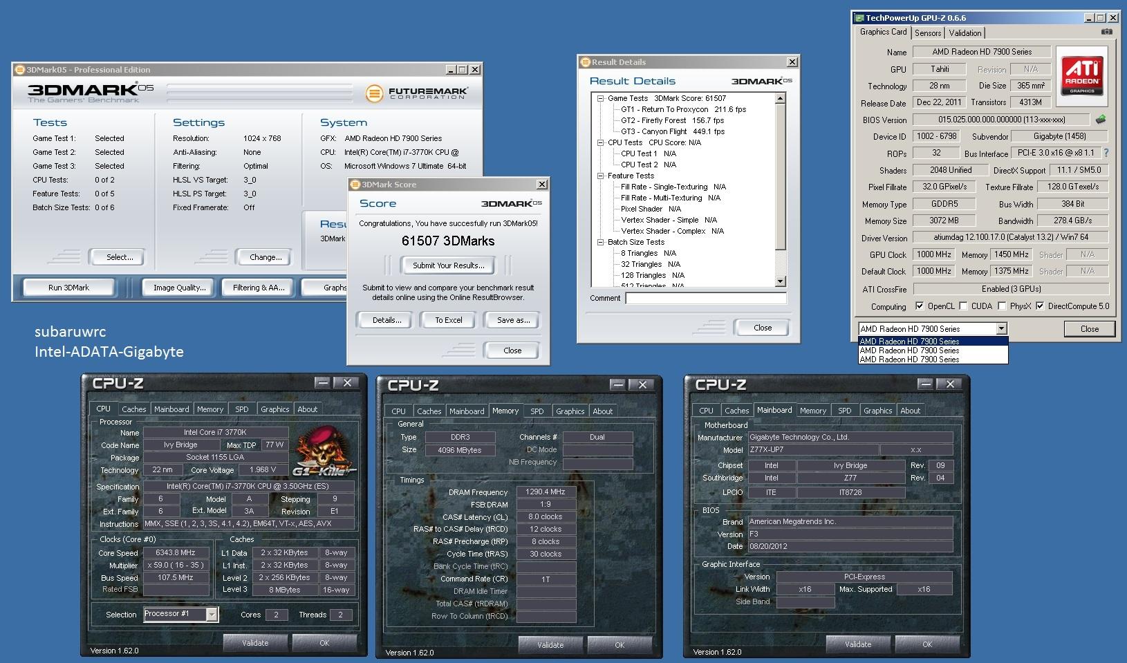

subaruwrc
#5127
Na, hát tovább próbálkoztam a retail cpu-val, 1 kártyára visszabutítva a rendszert, de látványosan magasabb órajelet nem sikerült kicsikarnom belőle, ( 30mhz volt benne 2 maggal az semmi ) de a szétszedés után beigazolódott a félelmem ami már a levegős teszt után fogalmazódott bennem, mégpedig, hogy ez a cpu is homorú kupakkal rendelkezik, tehát pont ott nem ér hozzá rendesen a pot, ahol kéne neki a mag fölött.
benchmarkokra instabil volt egészen 6100 on is, úgyhogy nem pazaroltam rá tovább az időt, és átszereltem a jó öreg bejáratott #2-es számú ES procit. ( átszerelés 1 óra, -190-ről visszamelegíteni, úgy hogy ne legyen használhatatlanul vizes a lap, jó móka. )hálisten az a cpu hozta a kötelezőt, így 2db eredménnyel tudok szolgálni.
igen a vga-k ilyen antituningosak voltak. ( 2 a 3-ból )ésakkor pápápááá
3DMark03-245.674
cpu 6337mhz - 1.97v - 190C
ram 2576 - 8-12-8-30- 1.79v3DMark05 - 61.507
cpu 6350mhz -1.97v - 190C
ram 2580 8-12-8-30-1.79vigen tudom, lehetne jobb, lehetne ütősebb, ezekből az alkatrészekből nagyságrendileg ez volt a maximum amit ki tudtam hozni.
3D06-nak is nekifutottam, volt 308fps GT3-am is, de a komplett tesztet nem sikerült végigküzdeni, a cpu teszten rendre elhasalt, sajnos megviselt már mindkét cpum, így ez javítás nélkül maradt, az Aquamark3 szintén. Majd legközelebb, bár most valószínű átevezek egy teszt erejéig a sötét ( AMD ) oldalra.stay tuned !

Bizonyos tuning lapok lehetővé teszik, hogy külső szoftverrel-vagy éppen hardverrel, mind a gpu és cpu frekvenciát adott bencmarkon belül változtatni lehessen.
Ezt pontosan azt a célt szolgálja, hogy a lehető legtöbb pontot ki lehessen hozni. Nincs ebben semmi kifogásolni való.
