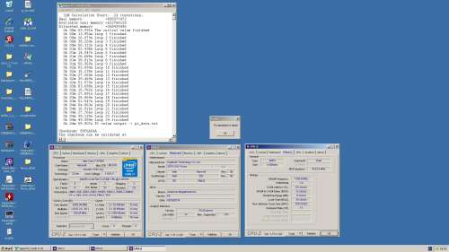

Na végre találtam egy jó chipet
ez a 11. retail haswellem amit kipróbálok és annyi banán után végre belenyúltam.
I7 4790k
X437B366 - vietnamA teszt leginkább ismerkedésre szolgált,nem akartam nagyon belemenni a nyúzásba,de azért erre futotta..
6.30ghz spi 32m
CB -136°C CBB -133°C
