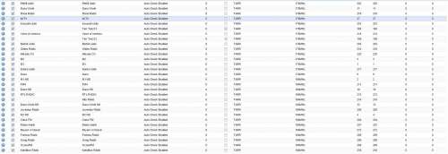

Continuity counter error. Tvheadend+kodi. Csatornaváltáskor, van hogy jó van hogy nem és akkor zöld kockás képtől a kodi fagyásig minden lehet, ha hibás a kép akkor az is marad, nem javul meg. Ha jó akkor megy hiba nélkül (próbáltam 3 órát ment hiba nélkül)
Vlc-vel hangolva és nézve log-ban megjelenik a hibaüzenet "TS discontinuity" de idővel helyre áll a rend és behozza a tartalmat.
DVBv5-zap-al hangolva mplayerbe nézve ugyanez, vagy azonnal vált vagy szuttyog akár 10-15 másodpercet, de behozza a tartalmat.Zavarásra gondolva próbáltam áramtalanított környezetben laptop-on, de maradt a jelenség.
Mivel három darab ugyanúgy viselkedik nem hiszem, hogy hibásak lennének.
Már felvettem a kapcsolatot a driver fejlesztővel de elég zsákutca a dolog.
A héten megyek anyósékhoz, kipróbálom ott, hogy viselkedik. -

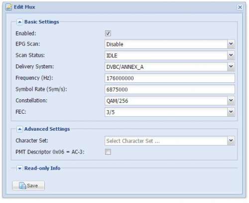

Sikerült tessztelnem a tunereket Tvheadend nélkül, csak VLC-vel.
15-20 csatorna/multiplex váltásig tökéletesen működik, majd X-el együtt elszállt a vlc (minimal ubuntu, ablakkezelő nincs rajta csak X, xinit vlc paranccsal indítottam a lejátszót). Nekem ebből az derül ki, hogy a tuner drivere jól müködik, és a "hangolási" hibámat valahogy (remélem) a Tvheadend okozza. -

"sikerült a DVB-C-t is behozni, TARR kft-s előfizetésem van, csak internetre, de két multiplex jön az ingyenes adókkal"
Ez egy jó hír számomra, akkor talán nekem is sikerül majd behozni a Tarr Kft-s adókat. Nálam családi csomag van TV-re, szóval azért több adó jön. Csak érkezzen már meg a tuner...
