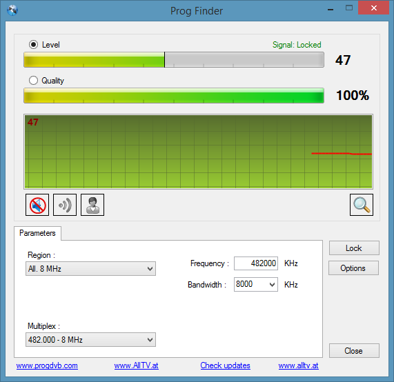

Prog finder [link]
Viszont az értékek tartománya és valódisága tunerenként változó. Van amelyik nem is riportálja, vagy fixen mond egy értéket az erősségre. A minőség valószínűleg pontosabb, mert az a végeredmény hibátlanságára vonatkozik (sikerül-e helyreállítani az esetleges hibákat a hibajavító adatokkal).
tlac
tudtok ajánlani valamilyen programot dvb-t tunerhez, ami ki tudja írni a jelerősséget és minőséget?
JoHn123

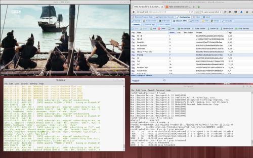

Linux mellett már FreeBSD-n [link] is működik a DVB, és majdnem minden (kivéve a cuse4bsd kernel modult, amit port-ból kell telepíteni) elérhető bináris csomagként, még tvheadend is.

sziasztok a tvm a tető antennával nem találja az M2 csatornát. mi lehet a hiba a többi csatorna bejön szépen.
