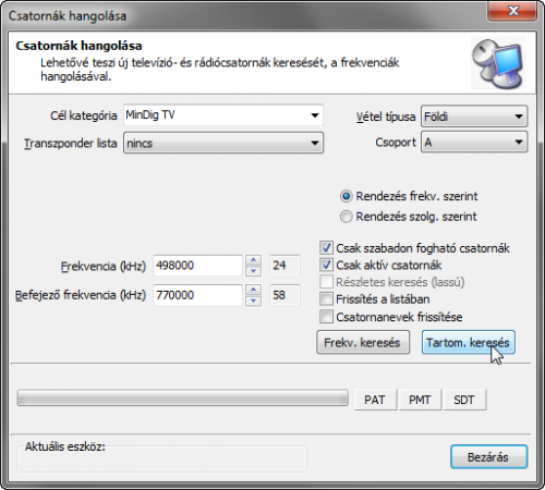

Itt állt meg a tudományom, mert a Cél kategórában nekem csak 3 Astra és 1 Hotbird van. Azok meg minek ide?
zetecR
Ahhoz nagyon béna vagyok...
Azt a pár földi adót szerettem volna megtalálni vele (igazából az M1HD kielégíti összes ilyen irányú igényemet), de TV/Radio -> Scan channels-nél elakadtam; műholdak, grouppok, transponderek...
Nem talált semmit.
Kernel: USB-s stickem nincs, de megpróbálom a DVBViewer-t, hátha az jobb.

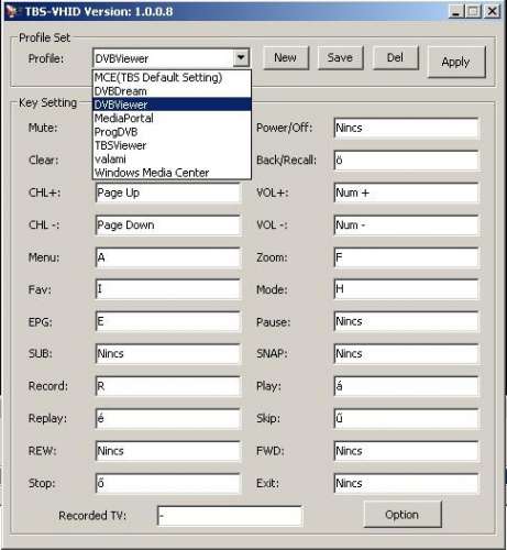

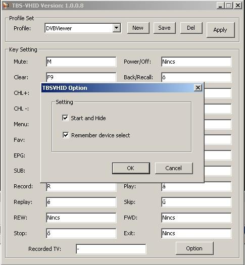

"vacakol a távirányító" ami a TBS6281 tuner kártyába van kötve. Van hozzá egy program is amivel-ben kiválaszthatom, hogy melyik programot akarom vezérelni és néhány gombot be is lehet állítani.
Így néz ki:A gond az, hogy amikor csak simán csatornát váltok egy-két-öt másodpercenként, akkor látszólag normálisan működik. Ha sűrűbben nyomkodom ugyanazt, vagy különböző gombokat, akkor már kihagy. Vagy például amikor folyamatosan nyomom a hangerő gombot, akkor ugrik egy-két értéket-rovátkát, majd mintha elengedtem volna megáll és el is tűnik a hangerő sáv.
Ezt DVBviewer-el és a TBSviewer-el is produkálja.
(kamera tesztet elvégeztem)
Próbáltam a feladatkezelőben a prioritások módosításával. Semmi -
Gróf...
A nyaggatóra vonatkozó részt visszavonom. Ugyan történt javulás, de nem kielégítő.
Megpróbálok szerezni egy MCE nyaggatót "kölcsön" -
Gróf...
Megoldódott (tam(tuk)!!!
A lehető legjobb eshetőség valósult meg.A levelemet nagy örömmel fogadták a TBS supprotmál:
hello, thank you for the detailed problem description that allows us to get good idea of it. so, it's not normal and i agree with you most likely there is fault on that particular 6281 card. there is no problem to replace it with new 6281 board. please, tell me from where you purchase that card (shop and if possible order number) - that will help me to see which is the best way for getting a replacement.
Majd jött a következő levél, amiben jelezték, hogy a következő levélben küldenek egy új driver-t
Majd egy link az 1.0.0.7 -es driver-hez
Feltettem.
Perfekt!!!
Még a távnyaggató is megtáltosodott. Így, hogy a DVBviewer-nek nem a megjelenítéssel kell küzdenie.
Azóta fent van az oldalukon az 1.0.0.7 (mai dátummal)
