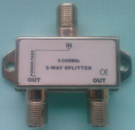

Problémát egyrészt a sárgára eloxált olcsó splitter okozhat, ezek sokszor érintkezési hibásak belül, rossz még a menet is rajta stb.
Nyilván nem a színén múlik, de ilyenből sárgát nem érdemes venni, ezek a leggyengébb fajták.
Elektromos szempontból nem probléma, hogy mindkét helyen be van kötve a tápfeladó, de csak az egyik kap áramot. A készülék felé történő DC-leválasztást mindkettő teljesíti, erre szükség is van.
De ezt inkább úgy szokták megoldani, hogy van olyan splitter, ami csak egyik ágon DC-átvezető, másik ágon galvanikusan leválasztott. Vagy van külön leválasztó eszköz is, isolator stb. néven.

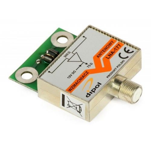

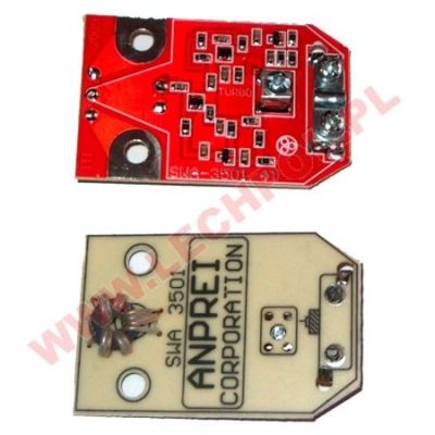

Az erősítő és/vagy tuner túlvezérlése is okozhat torzulásokat, interferenciákat, jelminőség romlását.
Jelszint és jelminőség két dolog, a digitális vétel stabilitását végeredményben az utóbbi határozza meg, persze előbbi is hatással van az utóbbira.
Nem részleteztem jobban, de ezért sem árt bizonyos esetekben 12V helyett 5V-ról járatni az erősítőt. Ezeknél az erősítés a tápfeszültség függvényében változik (nem pont úgy működnek ilyen szempontból, mint egy HF-erősítő, végerősítő).
Nem véletlenül vannak olyan tápfeladók is, amin van egy potméter, amivel például 3-15V között változtatható a feszültség, így áttételesen lehet szabályozni az erősítést.
Olyan is van, hogy erősítő nélkül jobb a vétel, csak sokan azt hiszik, hogy kihúzom a tápegységet és el van intézve, nincs erősítés.
Komolyabb fejerősítők tudnak ilyet is, de ezeknél az egyszerűbbeknél, ha nem kap tápot, alig szivárog át rajta valami, tehát gyengítővé válik. Ezért ilyen esetben az erősítőt próbára ki lehet szerelni:

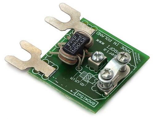

Helyette be kell építeni egy passzív szimmetrizáló trafót (balun):
Illetve ennek van egy másik változata, ami az UHF-sáv felső végén elvileg jobban teljesít, bár nem feltétlenül.
Baluntrafóra szükség van, mert az antenna talppontja szimmetrikus (földfüggetlen), a koax. pedig aszimmetrikus (földelt) jelátvitel. Ebből adódik a neve, balanced / unbalanced.
De mint látszik, erősítőből is van többféle, annak cseréjével is lehet próbálkozni, szaküzletben olcsón kaphatók.
Vagy eleve másik antennát beszerezni. Sajnos ebben a témában nem lehet biztosra tudni, hogy mi a legjobb megoldás, kísérletezni lehet.

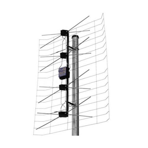

Ha a lepkeantennára gondolsz, az kb. 55 x 80 cm, ami mellesleg csak a reflektor (rácsos rész) mérete:
Nem rossz egyébként, de van ennél nagyobb nyereségű is. Meg lehet próbálni azt is, hogy a tápfeladó dugóját, ahová a kis tápegység csatlakozik, lecserélni egy normál koax. dugóra.
Ezután a set top box menüjében az 5V antennatápot bekapcsolni, már amennyiben tud ilyet. Noha az eredeti tápegység 12 V-os szokott lenni, az erősítő 5V-ról is működik, akár még jobban is, de ez próba kérdése.
Ez azért is jobb, mert az eredeti tápfeladó némi jelvesztést is okozhat, legtisztább ügy teljesen kiiktatni.
Ha sehogy nem jó, antennás webshopokban lehet látni komolyabb tetőantennákat, erősítővel vagy anélkül, vagy a kábelbe iktatható erősítővel. De utóbbit is fent kell elhelyezni. Vagy a topikban visszaolvasva (vagy a másikban) is szoktak néha ajánlani konkrét típusokat. (Hiába szakmabeli vagyok, de nem antennaszerelő, ezért ezt a részét inkább másra szoktam hagyni.)
Beltéri antenna leginkább a helyi adók vételére alkalmas, de még arra sem mindenhol.
