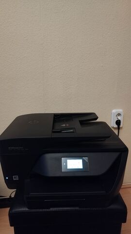

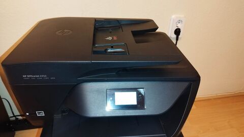

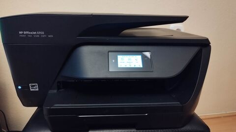

Sziasztok !
Én nem venni szeretnék nyomtatót, inkább eladni.
Viszont nem tudom mennyit érhet ( Amennyiben van erre topik bocsánat, nem találtam meg), neten nagyon csapongó árakat írnak hozzá.
Esetleg tudnátok benne segíteni mi lenne a reális értéke ? Köszönöm szépen
HP OfficeJet 6950 ( Patron nincs benne ) -
SkyLine3000
Akármilyen jók, nem szabad már venni ilyen régi cuccokat. Lehet, használod kétszer és beszrik. Én már megjártam egy ilyen régi cuccal. Egyszer kell megvenni egy normálisat (V370, V600). Az ki fog szolgálni sokáig. Ha valaki nem olyan hard júzer, mint én, annak az életét kiszolgálja.
Aki vesz ilyeneket, nem nagyon adják el. ezért is van ritkán használtan eladó. Én a V370-be baromi sokat beleraktam, mégsem volt soha semmi baja.

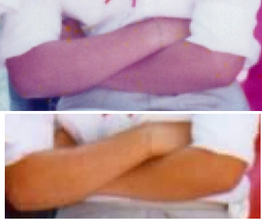

28 fős csoportkép, ebből 5-6 emberre sütött nap, nekik jó a bőrszínük, a többi árnyékban állóknak, meg olyan semmilyen fakó, mint az én képemen. Azt mondod az árnyékban állókat egyesesével vagy legalább is több csoportra osztva lehet felhozni a többiek szintjére? Ezt meg lehet pár lépesben csinálni, terület kijelöl, automatikus javítás vagy ez tényleg órás meló képenként?
Jahno
pinnacle #1001 üzenetére
Jól mondják, a szkenner proggija szkennel, Neked meg combos utómunkára van szükséged. Profil ehhez nem jó, ráadásul minden képed más lesz, de ha az árnyékokat is rendbe kell tenni, akkor ott nem győzöd majd képenként szórni a szűrőket LRban.
Csomó program marketingel, hogy majd a mesterséges intelligencia, de aztán pont nem fog jól működni, mert egy szint felett marad a kézi meló.
Vannak erről szép irományok, hogy miért nem egészen úgy néz ki képernyőn, mint azt sejtettük, ennek egy részét profillal rendbe lehet tenni, de ahogy öregszik a cucc arányaiban úgy tudnak belőle színek hiányozni és nem csak a fehéregyensúly tolódik el. Ezt sem oldod meg automatán.
pinnacle
VueScan-ben sokkal több lehetőség van, mint a gyári programban, de azt nem találtam meg, hogy lehetne a teljes képet egyforma minőségűre hozni. Lehet ezt tényleg csak utólagos szerkesztéssel lehet elérni.
pinnacle
turorudi #1000 üzenetére
Köszi! Színhelyreállítás kell, mert ezek régi, sárgult képek. Egészen jól működik csak látom, hogy ez még jobb is lehet.
Én próbálgatom javítani, csak az a gond, hogy megmarad a különbség a jobb illetve gyengébb rész között. Nem tudom, hogy csinálták ezen a régin, de itt a teljes felületen egyforma. pl. mindenkinek ilyen a bőrszíne, mint az alsó képen, nekem meg csak a megvilágított részen ilyen, a többin meg ilyen ronda. Nem tudom mitől lehet ez. Másik topikban azt mondták ezt nem tudja a szkenner, utómunka kell hozzá. Egyébként nincsen valami más szkenner program? Mintha olvastam volna, hogy van és jobb, mint a gyári. Lehet valami jó profil is megfelelő lenne, talán az EPSON-nal jobb, de sehol sincs a régihez képest. Azt nem értem, hogy tud a teljes felületen egyformán jó eredményt elérni.
