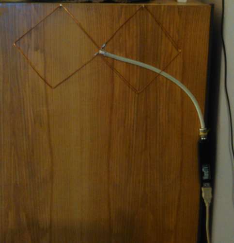

Kernel #14725 üzenetére
Köszi ez jó lett. Miskolcon most így Tokajról (nagyjabol rálátás van, gyári botantennával tiszta időben jó amugy nem, ~44km):
554MHz:100/80
650MHz:100/100
784MHz:100/1001,5 mm2 réz tekercselődrót, az alsó-felső frekvenciát az alsó-felső mux frekijének adtam meg, lehet hiba volt illetve még kellene egy kerámiakondi bele mint az a masik antennaleirasban volt, hogy teljesen baba legyen...
wwenigma
Jómunkásember
wwenigma
Jómunkásember
Megcsinaltam a biquad antennát Tokajra méretezve, zsír lett bár kellemetlen volt amikor az utolso forrasztásnál rájöttem hogy nem forrasztásra tervezték a koaxdarabom árnyékolását.
Viszont jelerősséget mivel tudok mérni? AF9015 eszköz.
