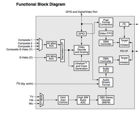

régi szép idők... nekem '99-ben lett egy bt848-as. A 300-as celeronnal, mivel hely és teljesítmény miatt kellett valami komromisszum, real video encodert (lehet nem pont ez a neve) használtam, amivel kb vhs minőségben tudott valós időben rögzíteni 400 mega / óra
(#17814) wwenigma
leginkább az okozta a bibit, hogy a hangkártya rögzítette a hangot és akkoriban lehet butábbak is voltak a programok. -

wassermann
Annak idején, évekig egy BT878-as chippel szerelt tunerkártyát használtam videómagnóként. Egy hibája volt: egy idő után elcsúszott a képtől a hang. Erre az volt a megoldás, hogy a max. fájlméret állítgatásával belőtem, hogy kb. 10 perc hosszú videófájlokat készítsen, mert ennyi idő alatt az elcsúszás még nem volt érzékelhető.
Ha így felvett egy filmet, lett egy rakás fájlom, amiket viszont a Virtualdub már összefűzve nyitott meg...Aztán pár évre rá megjelentek olyan kártyák, amik röptében elvégezték az analóg adás MPEG2-be tömörítését is. Vettem egy ilyet és örökre megoldódott a korábbi szinkron probléma. Ez a kártya egészen a digitáis-műsorszórásra való átállásig megvolt.
