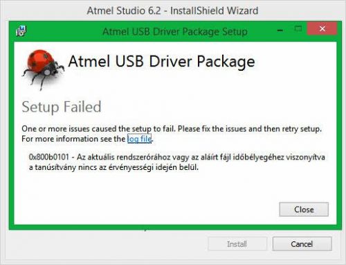

maestro87 #1380 üzenetére
Ha már a PIC-et említetted, akkor az Arduino alapja eredetileg az Atmel AVR. Annak az MPLAB-ja az Atmel Studio 6. Régebben kellett hozzá c fordító, en az AVR GCC-t használtam, de talán a c fordító már integrált... The Atmel Studio 6 IDP gives you a seamless and easy-to-use environment to write, build and debug your applications written in C/C++ or assembly code.
Ha meg Arduinozni akarsz, ott a framework aa Arduino oldalán. -

maestro87
Gergosz2 #1381 üzenetére
Igen, sok funkcióját én sem ismerem az mplab-nak, de a felülete szerintem jól személyre szabható és öröm benne fejleszteni. Az Arduino-t meg megnyitottam és mondom mi ez a jegyzettömb.
Az mplab új verziója meg már a hibákat, elírásokat is aláhúzza, nem tudom ez tud-e hasonlókat. Sötét hátteret sem lehet beállítani szerintem.
Más alternatívája nincs?
Ebben amúgy sima C-ben is lehet programozni, vagy csak az arduino-t támogatja?
WinAVR, AVRDude gondolom csak C-re, basic-re stb jó, nem?Ilyen shield-ek (vagy micsodák) nincsenek ebay-en amit egyben rá lehet tenni a fejlesztőpanelra, és tartalmaz minden földi jót (buzzer, ledek, gombok, infra stb)?

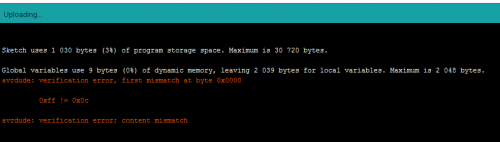

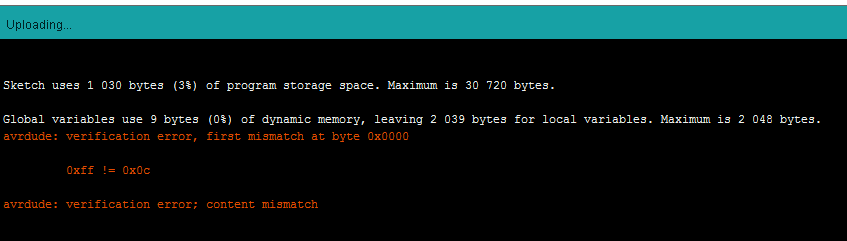

Bobyjack
Tegnap megérkezett az Arduino nanom, működött is, kipróbáltam pár gyári sketchet. Azonban most feltöltéskor ezt a hibaüzenetet kapom:
Tudtok esetleg ezzel segíteni? Nézzétek el, ha egyszerű a válasz, elég kezdő vagyok még.
Szerk: Ha ez segít, a PWD led folyamatosan világít, az L feliratú kb. 1 Hz-el villog, feltöltéskor pedig az RX villog gyorsan, majd abbamarad.
