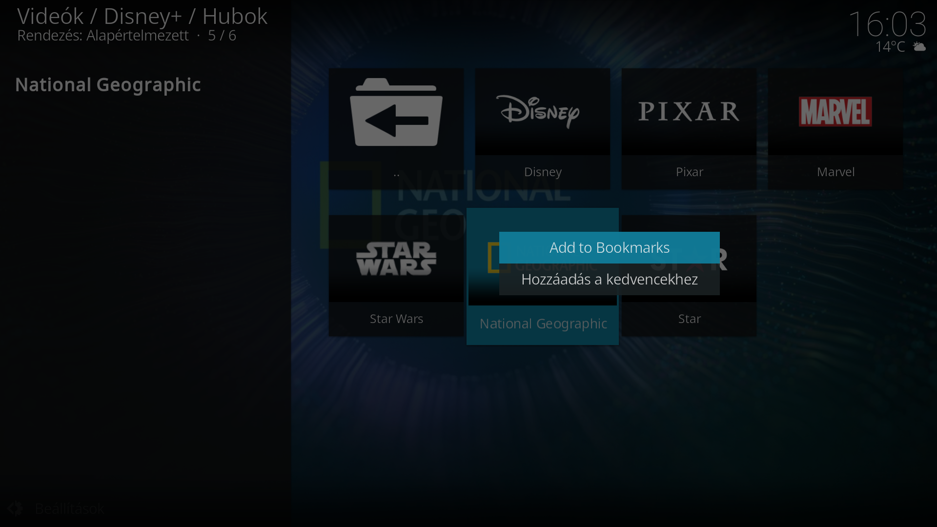

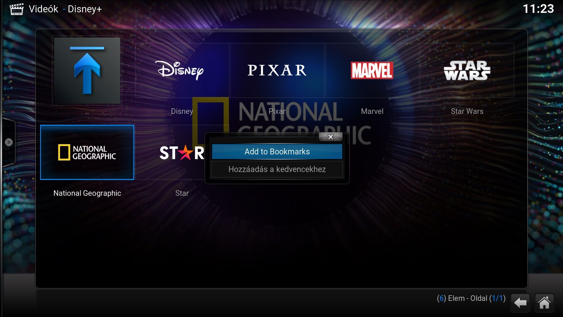

Ott a Főképernyő betöltésével együtt, oldalt megjelenik egy függőleges sáv, benne a kiválasztott mappával. Amit most ajánlottál, kipróbáltam, de betöltés után nem jelenik meg a Kedvencek, illetve a lehetőségek között sincs.
Ráadásul a Disney-nél ha rányomok bármelyikre a NatGeo-n, nem a Kodi kedvencei közé teszi, hanem a saját listájába. -

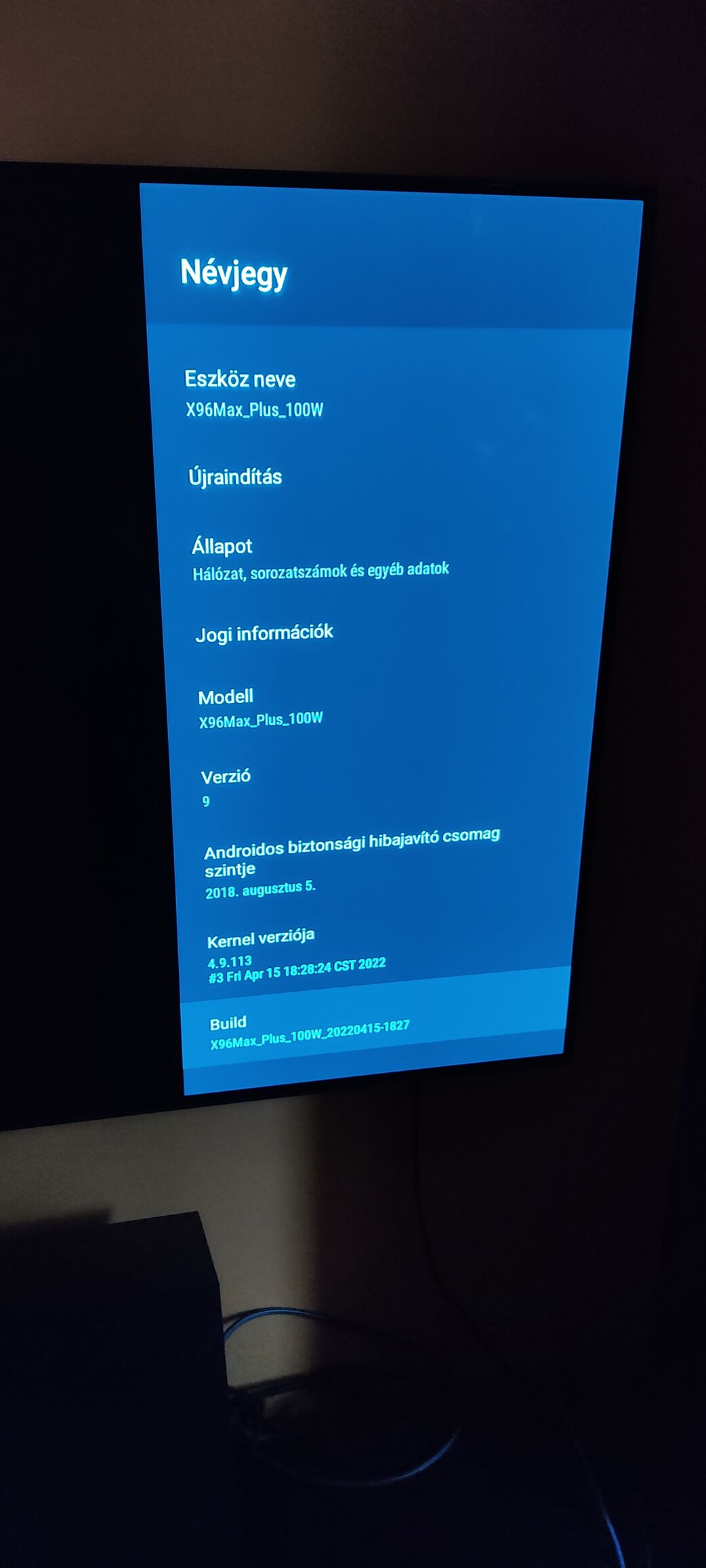

Értékelés közt panaszkodik rá egy illető:
"This TV box is not the original. The real one has Gigabyte Ethernet of 1000 megas and this one has Ethernet 100 megas. I have 300 megas at home and by cable it gives me only 100 megas. Also the wifi card is not for Linux as it mounts another one and for Linux it is not for use. Nor does linux detect Bluetooth. If you ride CoreElec you will only have cable connection and no more than 100 megas. I 've come to an agreement to return it."Másik dtb-vel nézd meg szerintem is.

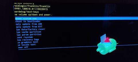

Boldog Karácsonyt Mindenkinek!
Segítséget szeretnék kérni az alábbiban.
Bekapcsoláskor ez az ablak jelenik meg, mit rontottam el?
A letöltött verzió helyes, a dtb átnevezve. [kép]
Előre is köszönöm! -

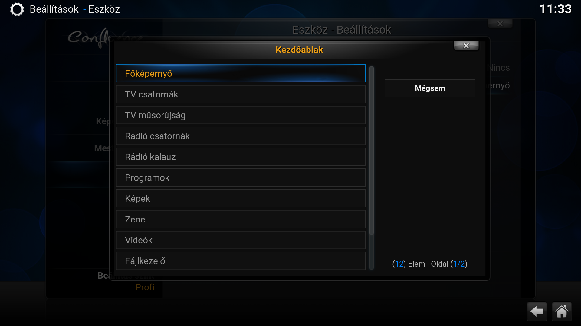

pinnacle #93972 üzenetére

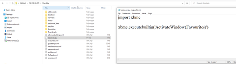

Az hogy mire tegye a fókuszt induláskor kodi, azt be lehet állítani a beállítások>eszköz>indításnál .
De ott nem szerepel pl. a kedvencek.
Ahhoz hogy a kedvencek legyen a fókuszban, kell csinálni egy szöveges fájlt autoexec.py néven.
Ez a két sor legyen benne :import xbmc xbmc.executebuiltin('ActivateWindow(Favourites)')
Ezt be kell másolni a kodi userdata mappába. A kodi fájlkezelőjében pl. ez profilmsppa néven szerepel, újrainditas után ott lesz a fókusz.
A kedvencekbe meg be tehetsz amit akarsz hosszú nyomás a kiegészítőn, vagy mappán, vagy fájlon, aztán ott hozzáadás a kedvencekhez.YouTube saját puffert használ, nincs rá hatással az advancedsettings beállítása.

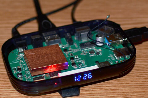

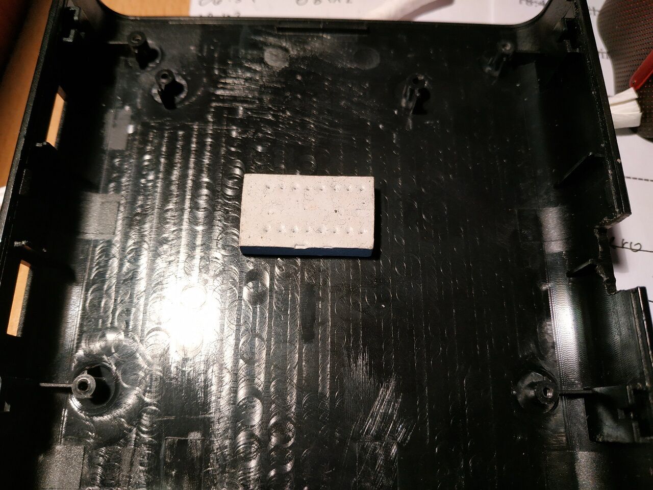

Sziasztok! Nem tudom most mennyire téma a boxok melegedése így télvíz idején, de úgy néz ki találtam egy jó megoldást, ami kívülről sem látható, és nagyon hatásos. Arra már rájöttem, hogy nem alul van a probléma, hanem felül megreked a meleg levegő. Elcsúfítani nem akartam a házát, ezért ezt találtam ki (ha volt már akkor bocs).
Előtte azért célszerű letesztelni, hogy vezeti-e az áramot a hőpad.
Most tesztelem, már vagy 20 perce másolok a usb winyóra, és közben 4k filmet jáccok le, ilynkor már el szokta érni a 70 fokot, most 65 a maximum. Érezni is a tetején, hogy sokkal melegebb. Második lépésként kap egy alu lemezt, és azt belül hőpasztával hozzácsavarozom a tetejéhez. -

Az első béta fw van még csak. DV ami nekem van filmem és ami virágbolti elérhető az egy kivétellel megy amiket néztem . De azt szeretnénk hogy az összes formátum menjen, ezért test fájlokat próbálunk többen is. A profil7 fel a legproblémásabb. Összes streaming app megy 4k dvben. Atmos is van, egyelőre a disney kivételével a többin. Truehd is elkezdett működni, de még bugos . Dts-hd dts-x még nem megy. Afr sem megy. Ennek ellenére nagyon tetszik a box. Biztosan megoldják ezeket, prémium lejátszót szeretnének .
Az os nagyon letisztult vanilla android tv 11, semmi kínai app.
Könnyű beállítani is , a második full reset után 1 órával fenn volt az összes appom. 3 féle kodi, 1 maven martix full belőve, pluginokkal, 1 maven 20 és a gyári kodi pedig testre előkészítve
Amit ebből a béta ból lehetett azt kihoztam. Nagyon pörgős box, nem dzsunka, letisztult kinézet, nagyon gyors proci, elég sok ram, elegáns, nem melegszik, és tárhely is van az appoknak. Várjuk a folytatást a fejlesztőktől. 👍😎(annyira komoly a szándékuk hogy valaki írta a beta csoportban, hogy a Apple tv box így meg úgy. . erre azt írták hogy rendelnek akkor ők is egyet ab tesztre 😀)
Az hogy a dune is árulja majd fekete színben, dune logóval, azt mutatja hogy ők is látják a potenciált benne.

Az alap hőmérséklet nem sokat jelent, terheléses próba kell. De a réz mondjuk jobban vezeti a hőt mint az alumínium. Bár az ára is jó borsós lett már, nekem is van egy ilyen szép bordám. Ha nincs rajta a tető, gyorsabban hűl mert nem tud beragadni a keletkezett hő.
Ennél legalább már felfele van a SOC, de azért tehettek volna a tetejére jópár lyukat a hűtőborda fölé gyárilag.
WiFi antenna vezeték végét ragaszd le vagy zsugorcső nehogy valami zárlatot csináljon ott egyszer véletlenül az alaplapon.
