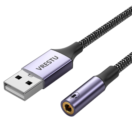

Esetleg ha valakinek hiányzik az analóg audió kimenet mint nekem is, akkor találtam egy USB-s hangkártyát ami CE alatt is tökéletesen működik. Szépen elrejthető, nem az a doboz forma. Csak ajánlani tudom.

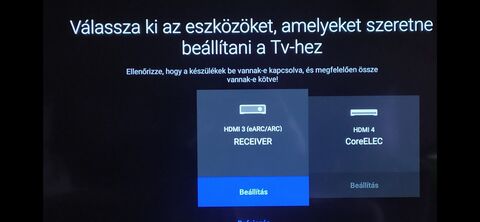

junkpod
nagyfejü #95232 üzenetére
Megjött de egyelőre még nem vagyok boldog.
Egyrészt a cec nem megy át rajta (ha közvetlenül csatlakozik a lejátszó a tvhez akkor a tv távirányító vezérli a lejátszót.). Másrészt néha a képpel is gondja van...
Még kábeleket varialok, tesztelem.Ha jól gondolom akkor az arc nincs összefüggésben a CEC funkcióval.

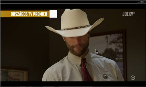

nfsu küldött egy videót ami szintén képarányváltós, viszont ez még mpeg2: [link]
Ez jó CE alatt is, 16:9-ről vált a képarány 4:3-ra.
Akkor a h264 kodekkel lehet valami.

blakey
nfsu17 #95214 üzenetére
Tehát ott tartunk, hogy Kodi hiba. Írtam, hogy Android Kodi alatt is sz@r.
Én nem írok a CE fejlesztőinek, mert ezzel nem fognak foglalkozni, csak akkor, ha minden más OS-en futó Kodi alatt jól működik. Tehát a droidos Kodi alatt is.

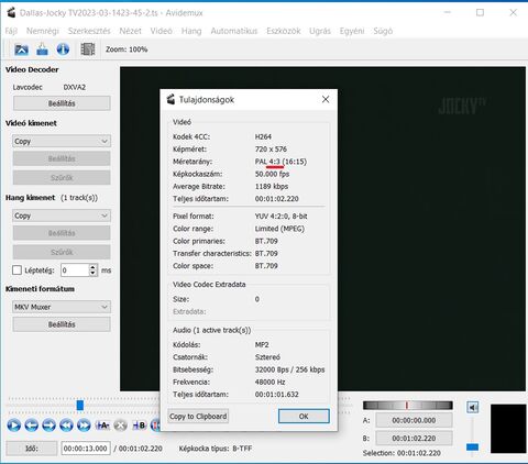

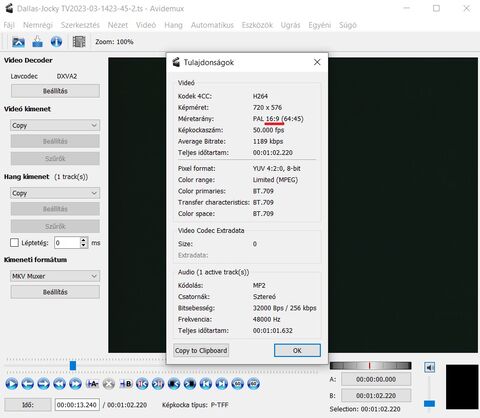

blakey
nfsu17 #95212 üzenetére
Mutattam egy képet miszerint az első felbontás azonosítása után nincs váltás a mediainfo szerint, azaz fix marad, egyes programok valószínűleg erre (is) fel vannak készítve, hogy ezt megkerüljék, a többi nem, nem úgy kezelik, ahogy elvárnánk. Avidemux egy másik "állatfaj", gondolom "letapogatja" újból az anyagot és megoldaná a problémát.

nfsu17
blakey #95202 üzenetére
mutattam, egyértelműen látszik, hogy fix képaránnyal van rögzítve.
Nincs fix képaránnyal rögzítve, pont ez az. Az, hogy mediainfo csak az első képkockát nézi, ez inkább az ő sara.240ms eltéréssel (vagy még kevesebb, de ennyit néztem meg) két kapcsolójel (4:3 vs 16:9) is van a folyamban...itt van a reklám kezdete ugye.
Kodi is látja a kapcsolójel váltást, tegnap realtime néztem az info panelen a váltást, és reklámnál átváltott 16:9-re...pontosabban 1:78:1-re...csak a kép nem mozdult semerre4:3 (alul időfolyam: 00:13:000)
16:9 (00:13:240)

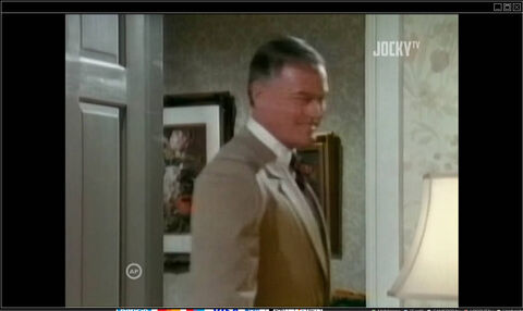

nfsu17
win10, VLC
A Dallas konkrétan 14s-nél (szerintem ekkor váltana) konkrétan bezáródik. Utána indítva újra meg crash információkat akarna küldeni.
A Columbo első indításra úgy működött, ahogy kell, 16:9-ben indul, majd átváltott 4:3-ra a Columbo...ahogy kell. Utána megint el akartam indítani és mindig ez is kilép a váltáskor.
Azóta nem megy ott tovább.
Felveszek én is egy saját ilyen tesztfájlt és majd megnézem azzal -
cof
akkor miért a rendszerek a sz@rok?
Azért mert nálam jó Windows 10-en 3 lejátszón is, és x86 LE alatt is. Megnézhetné valaki más is Windows alatt, bár én ott se állítottam semmit, nem szoktam ilyenekkel szórakozni.
Ha nem láttam volna az élő TV-t, hogy LE alatt vált képarányt akkor nem is foglalkoztam volna vele. Mert eddig azt hittem, hogy Kodi bug.
blakey
Az rendben van, de látod, hogy mit mutat a mediainfo (Dallas anyag), tehát 4:3-as az anyag és az első képarányt veszi figyelembe, tehát itt kéne körülnézni.
Egyszerűen ez bug - ezt értem, viszont értsd meg, hogy nálad valami úgy van beállítva, hogy automatikusan érzékeli a felbontást a lejátszótól függetlenül, tehát maga az OS vált. Nemsokára Android alatt is megnézem. Ne kérdezd, hogy mi, mert nem tudom. Néztem M5, M3 élő adást és ott jó volt a 4:3/16/9 váltás, tehát a CE tud váltani élő adás esetén is.
Nem lehet a felvételben hiba ha a Windows-os lejátszók teljesen jól kezelik és a LibreELEC is. - mutattam, egyértelműen látszik, hogy fix képaránnyal van rögzítve.
De egy alap Samsung TV is amibe be van dugva a koax és DVB-C-n vannak a csatornák beállítva ott is automatikusan vált képarányt amikor kell, pedig az egy buta nem okos TV, még felvenni sem lehet vele. - ez már a szolgáltatón múlik, volt, hogy a Viasat6-on egyik, másik "szpot" 4:3-ban jelent meg a Vodafone hálózatában, MindigTV-n jó volt, aztán az is megjavult.
De ok, elengedtem mert kötöd az ebet a karóhoz. - ne engedd el, mert keressük a hibát, de ha 5 rendszeren sz@r és a felvétel szerint is, akkor miért a rendszerek a sz@rok? Még, akkor is, ha tudjuk, hogy valóban az lenne a jó, ha mindenképp változna a képarány, de ehhez már az anyagnál nincs meg a feltétel.#95197 nfsu17
De élő adásnál nincs 'felvétel'. Vagyis nem a felvételt nézi...hanem élőt.és ott sem jó. - attól még az OS amin nézi úgy van beállítva, nálunk meg nem ua. az OS fut. -
