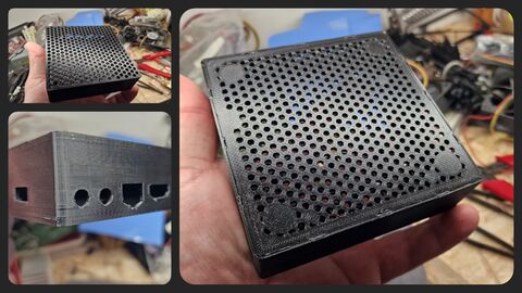

axlfsi #93783 üzenetére

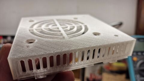

Ez nem az igazi ha csak alul-felül van szellőzés, oldalra is tettem volna pár hosszabb vonalban. Ezeket eleve úgy tervezték, hogy vesz alá az ember ilyen ventilátort. [link]
Ha nekem lenne 3D nyomtatóm akkor áttervezném úgy a házat, hogy felülre kerüljön a SOC. A kijelzőt meg CE alatt el lehet forgatni szoftveresen úgy rémlik itt is, mint a Tanix TX3-nál. De ha nem akkor sem annyira gáz mert kicsi a számsor az ikonok miatt.
Az a 64C nem rossz, de nem is jó ha nyáron meg +30C lesz majd a szobában annyival melegebb lesz a SOC is. Egy 12V-os kicsi ventilátor hoz rajta -10-15C-t és hangtalan is amit rá lehet forrasztani belül az USB ágra, vagy egy 5V-os a 3.3V-os debug ágra.
Meg az ilyen akril házak is tetszenek, csak 8k-ért kicsit túlárazott.
axlfsi
Beni2360 #93774 üzenetére
Köszi, így lesz, aztán meglátjuk nyáron hova kúszik fel...
Valójában nem fehér, hanem "víztiszta" a filament típusa, kvázi átlátszó, de ugye nem teljesen, mert a belső rétegek miatt nagyon törik a fény. Majd ha nagyon unom, teszek bele egy bazári futófényt (dehogyis!)
Hát,... az az igazság, hogy most ez volt itthon, amit a legkultúráltabbnak találtam a fekete után - lévén az elfogyott. Volt még kék, narancs, ...illetve PETG-ből fekete, de nem volt kedvem egyelőre kísérletezni vele, majd talán az ünnepek között rávesz a feneValójában kinyomtattam az a rácsosat amit pár napja mutattam és arra még jutott fekete, szerintem fasza is lett, de a kijelző helyének hiánya miatt, végül nem abba tettem (de még lehet kivágom, csak úgy, azt abba megy, mert az sokkal szellősebb, lévén alul-felül lyukacsos):

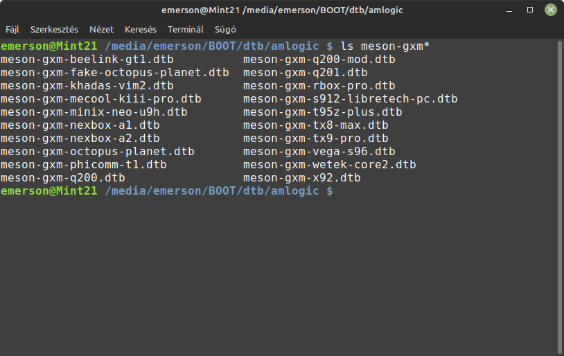

Hali1975 #93777 üzenetére
Ha jól olvasom, S905X-re a
gxl_p212_2g.dtb
100 Mbps LAN-ra van. Kis keresés alapján Beelink Mini MXIII-II is 100 Mbps-es, szóval jónak kellene lennie. De nincs sok p212-es dtb, úgyhogy érdemes lehet próbálkozni másikkal. Ha valóban gigabites, akkor én agxl_p212_2g_slowemmc.dtb
-vel próbálkoznék elsőre.
Azért még egyszer megkérdezem: ugye dtb.img néven másoltad az első partíció gyökerébe? -

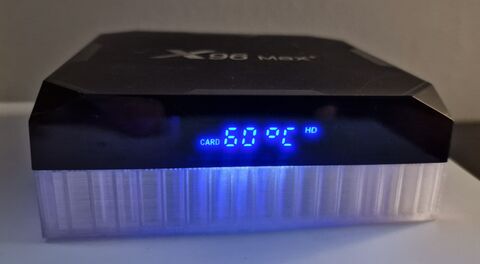

axlfsi
axlfsi #93767 üzenetére
... fél óra után beállt 63-64-re
végülis ez sem sok még!...vagy az teszek bele ventit, de én akkor a hűtőbordát lecserélem egy jóval kisebb lapkára, mint amilyet alaplapokon az északi hidak szoktak kapni.
Még gondolkodom... de kíváncsi is lennék, Ti mi mellett tennének le a voksotokat.

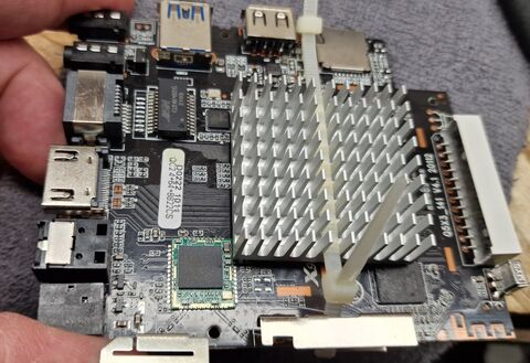

axlfsi
axlfsi #93653 üzenetére
Nos, végül azt csináltam, hogy az aljának kinyomtattam azt, ahol ventit lehet szerelni bele:
...de egyelőre nem szereltem bele ventit, csak egy korrekt hűtőbordát kapott (a fotó még építés közben, azóta el lett rendezve a kötegelő is);
... jelenleg egy 21 fokos helyiségben, nas-ról húzva lan-on, a korábban már emlegetett 4k tartalmat;██ SiZE..........: 58.8 Gb
██ ViDEO.CODEC...: HEVC [HDR10+]
██ FRAMERATE.....: 23.976
██ BiTRATE.......: 49.4. Mbps
██ RESOLUTiON....: 3840x2160...simán viszi úgy, hogy 60-61 fokos a proci, sosem több. Nem esik nehezemre ventisíte i, de úgy vagyok vele, hogy ha nem muszáj, nem teszek bele mozgó alkatrészt, mert minek?
Szerintetek?

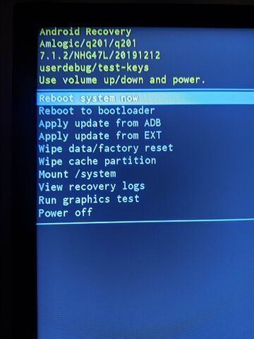

Hali1975
Lenne egy kérdésem:
adott egy Beelink MINI MXIII II TV Box Amlogic S905X Quad Core
Volt rajta librelec mar 3 eve. gondoltam a corelecet radobom , ugyse art a friss.
Hiaba toltom le a s905x sochoz tartozo kepfajlt, irom ki a balenaval/mar tobb kartyaval is probaltam/ es teszem a gyokerbe a hozza tartozo 2gigas dtb.img, nem akar elindulni a corelec.
Mi lehet a gond?
se reset gombal/ez mukodott a librelec alatt, se applikacioval nem indul el.Koszonom a valaszt

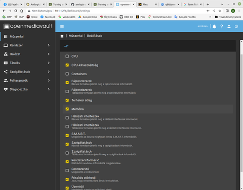

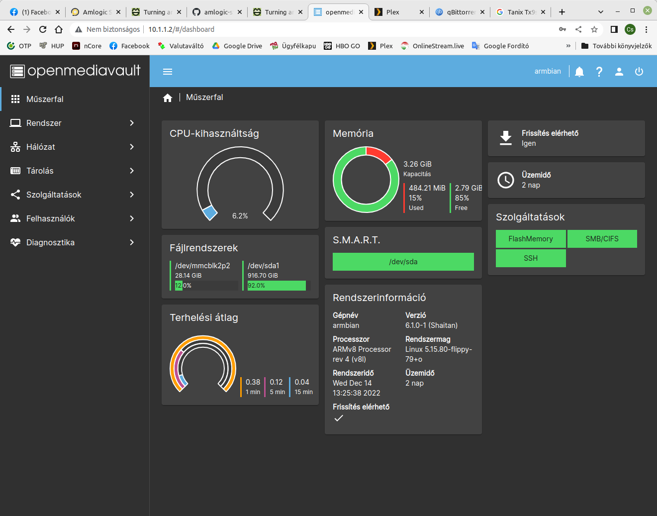

Csicsóka
hunaqua #93719 üzenetére

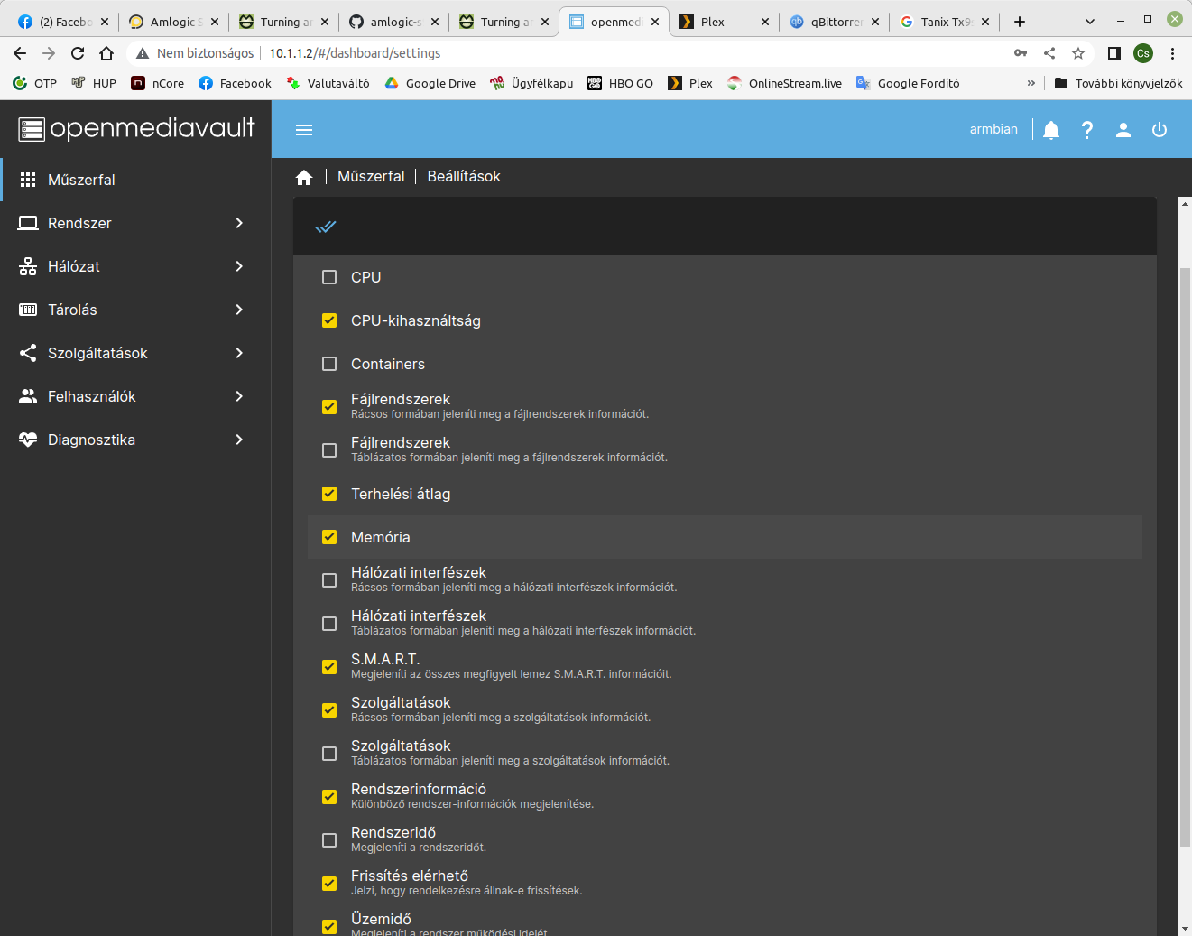

Armbian telepítése után néhány parancs, és már van OMV, Plex, Qbittorrent. Ezért nincs sok értelme előre elkészített ilyen lemezképnek. Ráadásul a git-ben lévő armbian teljesen naprakész. Már 6-os kernel is van. Egy S905-ös boxon volt probléma az OMV hálózat kezelésével. Sem DHCP, sem fix IP beállítása után nem volt hálózat. Az OMV saját xml-ben tárolt adatokkal kezeli a hálózatot, és nem az eredeti debian negszokott rendszerét használja. S912, és S905x2 vasakon nem volt ilyen probléma. Szóval nem lehet mindenen működő lemezképet faragni.

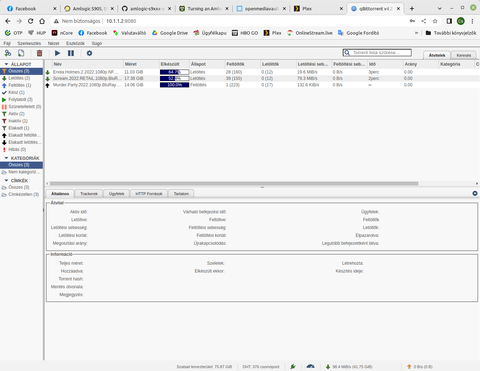

falabu88
Köszi mégegyszer a segítséget, ahogy hazaértem felraktam a qBittorrent-et (thoradia repoba is meglett), és egy kis szenvedés után sikerült működésre bírni (semmi beállítási lehetőség, semmilyen portra nem jött be a webes felület , majd routeren engedélyezve a 8880-ast jó lett). Az eddigi 8-10MB/s helyett mostmár 50MB/s-el is tölt a box végre.

Itt a qbit, az utolsó verzió a legfrissebb a letölthetők között.
Valami 4.2.5 verzió, szóval amúgy már elég régi
[link]Még entware-ből lehet telepíteni frissebbet
Keresőbe
Opkg qbittorrent install entware -

Erre a CE 9.2.8 verzióra tud esetleg valaki segíteni Qbittorrentben, hogysmint? Rákeresve lehet a transmission hibája lesz az alacsony sebesség, írták mások, hogy 1 magot terhel maxon. Esetleg a matrixra update is játszik, ha nem nulláról kell felrakni, mert ahhoz nincs mégegyszer türelmem...
Próbálkoztam én magamtól , de se a fórum kereső se a google nem segített...

Most kipróbáltam az Githubos linkről ezt a verziót: Armbian_23.02.0_amlogic_s912_bullseye_6.0.12_server_2022.12.12.img.gz
BalenaEtcherrel kiírtam pendrive-ra majd az Uenv.txt egyik sorában javítottam dtb-t:
LINUX=/zImage
INITRD=/uInitrd
FDT=/dtb/amlogic/meson-gxm-s912-libretech-pc.dtb
APPEND=root=UUID=60139343-d900-4c10-ba9e-b48a8d8cfba9 rootflags=data=writeback rw rootfstype=ext4 console=ttyAML0,115200n8 console=tty0 no_console_suspend consoleblank=0 fsck.Természetesen már egy-két kivétellel az összes dtb-t végig próbáltam, és korábban CE alatt a q201 jelű dtb volt a nyerő de valamiért most azzal sem megy, gyanítom mást rontok el.
Az U-botot írtad, hogy van több is, de azzal nem igazán tudom mit kell kezdeni, lehet itt hiányzik egy lépés.Sikertelen próbálkozások után ez a kép fogad mindig ebből gyanítom, hogy a q201 lesz a befutó.

Ha ezen a vason korábban volt CE, akkor addig nem fog bootolni ameddig nem megy vissza az eredeti android fw!!! Ha eddig nem innen próbálkoztál, az is lehet baj. Vorke Z6+ Beelink GT1 is elindult.
Van itt elég sok dtb, próbálni kell.
U-boot is van több S912-höz. Itt van hozzá segítség is.
uEnv.txt akkor olvassa amikor eMMC-re akarod telepíteni. Ezért nem árt átírni, ha már elindult. -
