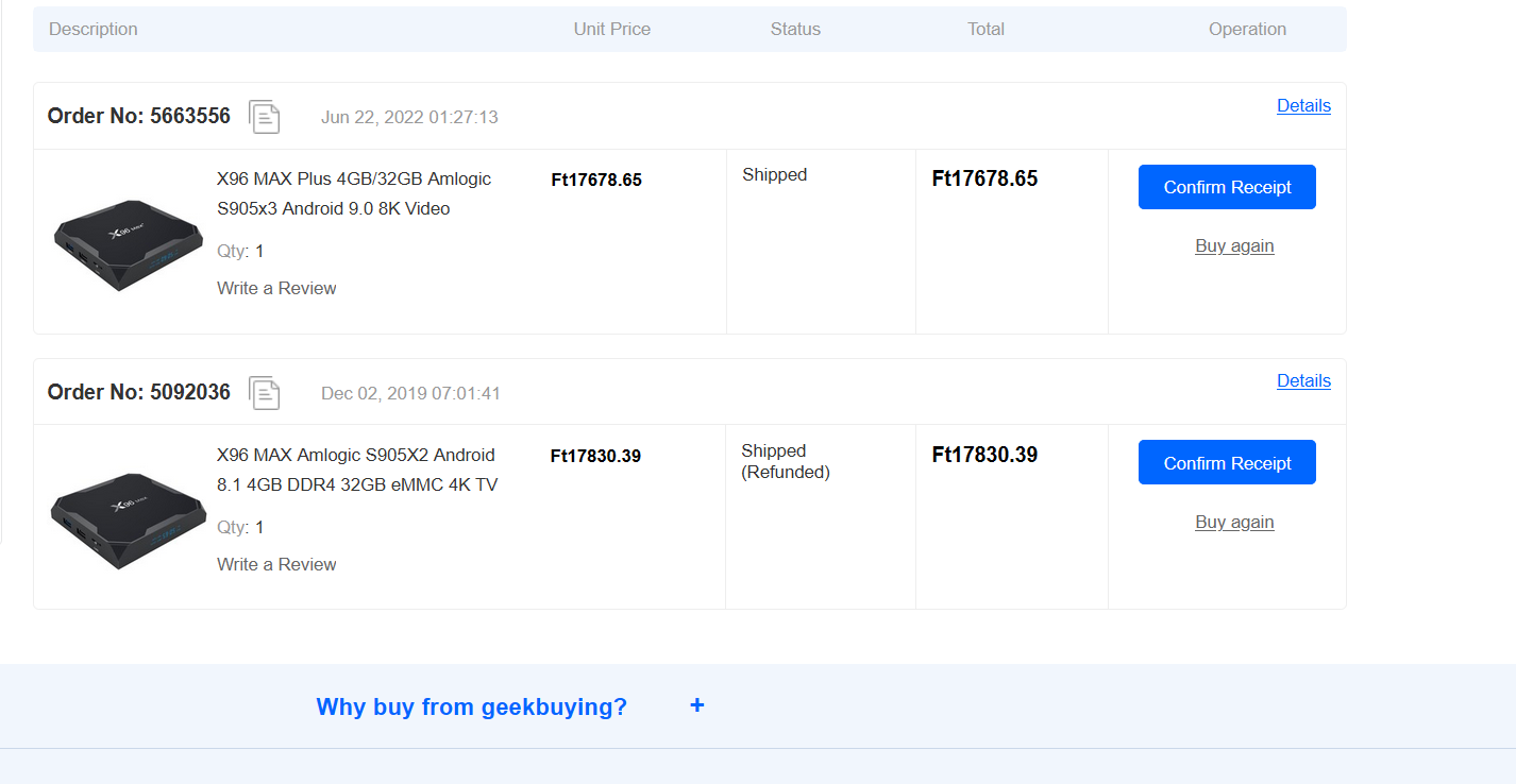

pinnacle
nfsu17 #92286 üzenetére
Nekem sem volt idáig semmi gondom a Beelink MXIII, II, MECOOL M8S Pro+, X96Max-al.
Egyébként nem lehet, hogy a Geekbuying "kishibás" cuccokat árul? Ha kiderül akkor meg visszautal valamit. Mintha régebben is lettek volna problémák. X96Max-ban sem olyan RAM volt, amivel árulták. Akkor is visszautaltak.

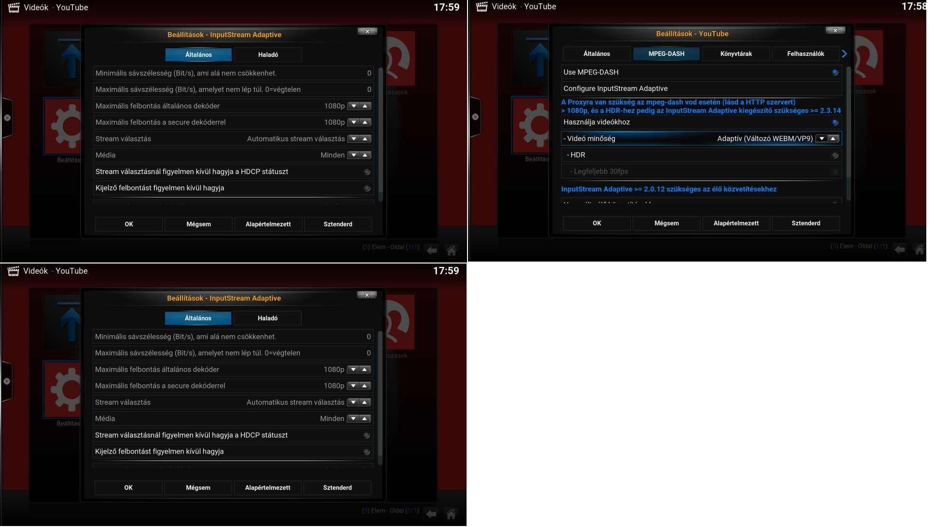

pinnacle
blakey #92283 üzenetére
Köszi! MPEG-DASH beállítása egyforma az X96Max illetve a Pluson. "Képmegállós" videó, Youtuberól van, érdekes módon egyedi felbontásban játszotta most le, viszont nem akadt meg. Most wifiről néztem, idáig LAN-ról ment. Fura lenne ha a wifin stabilabban menne. Többször volt olyan gond, hogy a kép csúszott a hanghoz képest, majd felgyorsulva behozta a lemaradást.
10bitre állítva is szétesik a kép, de ez szinte biztos, hogy a Matrix miatt van, mert amikor az Android tölt be, semmi gond nincs, pedig a logó is hosszabb ideig látszódik. Elméletileg a legfrissebb firmware van rajta.RTL8822BS, BT hangfalhoz csatlakozását meg tudod kérdezni? Geekbuyig visszautalta a pénzt, inkább elkölteném arra, hogy az X96Max tudjon csatlakozni BT hangfalhoz, minthogy újabb X96Max Plust vegyek.
Igaz ha ez a széteső kép nem RAM hiba, akkor nekem is vissza kellene valamit utalni (levonva a hűtés korszerűsítést), ha a Youtube fagyások is megszűnnek.

pinnacle #92267 üzenetére
Mi lenne, ha nem youtube-val, hanem valami lokális videóval próbálnád, ahol egyértelmű a formátum. Ugyanis a linkelt videónál:

Hogy ezekből melyiket indítja nálad, az mi nem tudjuk, függ többek között az inputstream adaptive beállításaitól is.

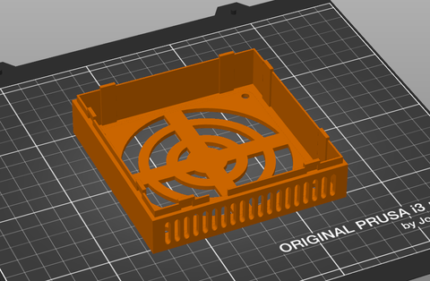

pinnacle
pinnacle #92238 üzenetére
Megvan az alj, még 30mm is kevés a ventinek, legalább 40mm magasság kell. Azért összegumizva kipróbáltam, ventit a PC-re kötöttem. 4K/60fps-t ezzel a videóval teszteltem wifiről. 810-es fordulaton, borda nélkül, 30 perc után, 61-62°C-os. USB-ről 500-as fordulaton, biztos kell borda. Érdekes módon néha szaggat a videó, pedig nincs se drop, se skip. Nem tudom, hogy ez a RAM hibától lehet. Mondjuk nekem olyan is előfordul, hogy a kép megáll a hang meg megy tovább. Ez mi a fenétől lehet, ha nem a RAM hibától?

pinnacle
Beni2360 #92229 üzenetére
Átterveztettem a házat, hogy a 92mm-es Arctic F9 Silent beférjen, már csak találni kell valakit, aki beforrasztja az USB-re. Egyébként a 2.0 vagy 3.0-ra legyen? Kíváncsi vagyok mi lesz, lehet borda sem kell majd. 5V-nál, kb. 500 a fordulatszáma. Azt mondták jobb ha a venti fújja a levegőt a SoC-ra. Remélem nem fog felszállni.

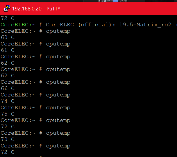

Beni2360
Beni2360 #92227 üzenetére
Na akkor újból vissza az X96Max+-hoz a qBittorrenttel egy 55 GB videónál már felszaladt 70 MB/s-ra is az eredmény itt a képen látható.
62 c fok volt a CPU letöltés alatt, indítottam ugyan arról a HDD-ről FHD videót és később a NAS-ról 4K HDR-t 75 c fokig ment fel de simán ment a videó. Kép
Tehát a kicserélt hűtés jó hatással vannak a dolgokra. -

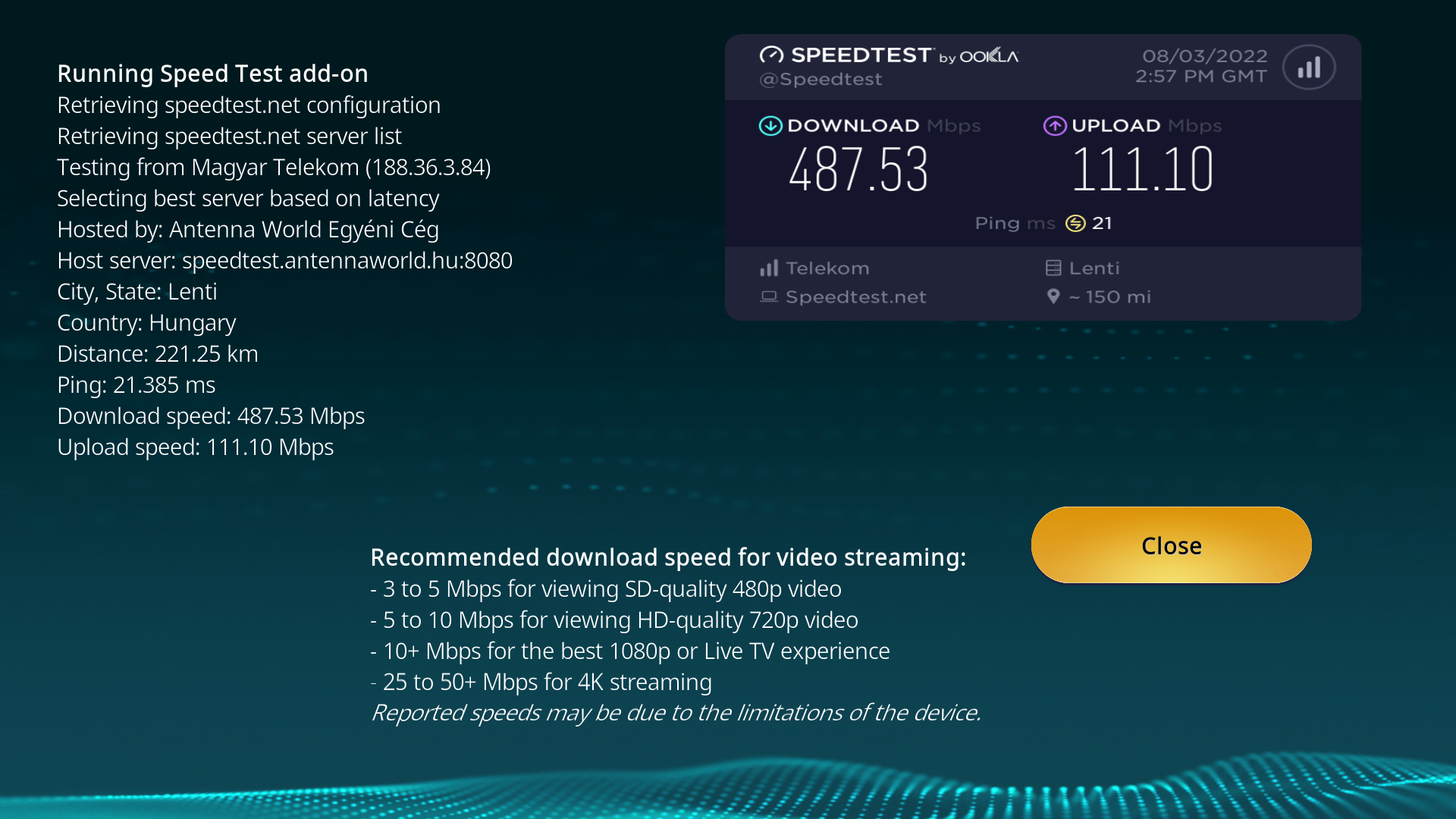

vargalex
ztsoft #92225 üzenetére
Pont ezért kérdeztem. Mert ugye előbbi egy aarch64-re fordított bináris, a valós ookla speedtest, akár alkalmas is lehet sebesség mérésre (nincs gigabites netem, így nem tudok nyilatkozni róla, hogy valójában képes-e kimérni azt). Viszont utóbbi nem ookla készítésű (csak annyi köze van az ookla-hoz, hogy azokat a szervereket használja) és ugye python alatt futó kiegészítő (az eredeti speedtest-cli-re épülő), ami túlságosan terheli az amúgy sem annyira erős SoC-ot (így gigabites net méréséhez szinte biztos, hogy alkalmatlan)...

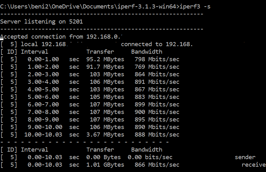

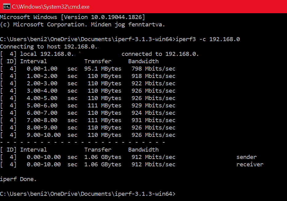

Beni2360
nfsu17 #92213 üzenetére
Na nálam egyik kábel miatt lett 100-s a BOX. Már a benti CE-n is és Androidon is 100- volt, na aztán kicseréltem a kábelt és láss csodát
945 Mb/s lett a vége. Driodon.
A benti 9.2.8 CE csak 269 Mbps
Az SD-ről Mátrix 19.5 rc2- 255Mbps.
Érdekes, hogy harmada csak amit a driodon mertemez mitől lehet?

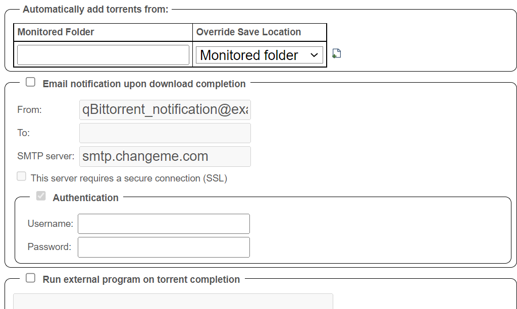

Beni2360

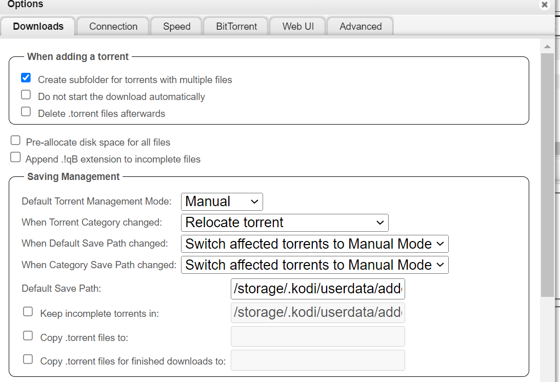

Egy kis segítség kellene a qBittorrent CE Matrix verzió-nál a beállításokban. Hiába klikkelek a fogaskerékre és állítom be a kívánt útvonalat lent nem tudja menteni, mindig fel ugrik felfelé mintha valami hiányozna.
Kép , kép 2 Hozzáadáskor kell mindig választani vagyis beírni az elérési útvonalat.
Köszönöm előre is a segítséget. -

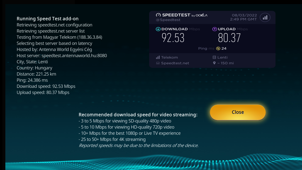

Beni2360
Na igyekeztem mindenkinek válaszolni.
A szolgáltatói modemből megy egy Switchbe az 1000/200 nafta. Oda vannak bedugva NAS, 3 box, 1 Asus Router (csak wifinek), 1 kábel jön ide a laptophoz hogy ha netán kell.
Kábelek Cat 6.a
Ahogyan a NAS-n (Zyxel NSA325 v2) is azt látom, hogy 10-12MB/s a letöltés (átlag 20-40 MB/s) A boxon is ennyi volt 10 -12 MB/s közt mozgott.
Egy 2,5" HDD NTFS-re formázva USB 3.0, 5 Gbps Ugren házban.
Most a lejátszás a NAS-ról ment nem a letöltésre kijelölt HDD-ről.
De a NAS-ra megy a letöltés ott is le kell szabályoznom kb 65%-ra 7000 KB/s-ra a letöltési sebességet. A mostani laptopi Speed teszt sebessége a Switchből vezetett kábelen mérve.
De most elindítottam az X96Max+n Speed Testert a boxon és igen siralmas eredményt kaptam. Mi lehet a bibi? 3 év után kiderül, hogy csak 100 LAN van benne?
Mellette a régebbi X96Max eredménye már jó szerintem.
Majd csinálok az X95-Max-l egy letöltési próbát, de a lejátszás a 12 MB/s letöltés mellett sem megy mint írtam. -
