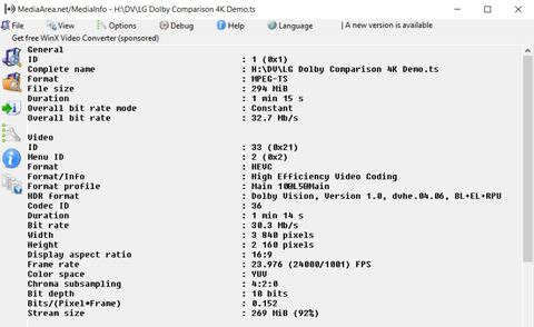

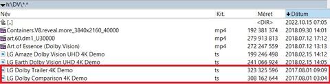

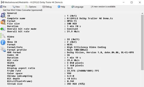

Csak egy kis elmélet. Ha mondjuk van egy Dolby Vision video MKV-ban amit egyes lejátszók kezelnek, egyesek meg nem és ugyan ez a TS konténerben. Ha konvertálás nélkül meg lehet oldani hogy MKV-ból legyen TS, akkor ez miért lehetetlen küldetés egy média lejátszó gyártójának? Gyakorlatilag ugyan az a két videó, mert nem kellett konvertálni semmit.
Joshi
Ok, akkor azt TSmuxerrel áttolom pár perc alatt TS-be és akkor nem kell megvenni a Vimu playert. Nagyszerű. Köszi.
Mindenesetre sokkal jobb lejátszóra számítottam mint amilyen valójában. Igen, a belepörgetést én is tudom nélkülözni, habár az aránylag kisebb méretű fájloknál nem volt gond.
tomp
Ja igen én a TS-t a STDL P7-re értettem. Abból nem tudja.
Minden másban igen. Nekem minden filmem mkv-ban van igaz magamnak csinálom őket.
Ha nálad fos akkor továbbra is nálad van gond.Én nézni szoktam a filmeket én nem tekergetni.
Ha esetleg talán véletlenül nem az elejéről akarnám nézni akkor eleve van olyan opció, hogy folytatás xy-tól. Azzal indítom el és eleve odaugrik.Te a gyári lejátszónál mire gondolsz? Mivel van 3fajta is. Movies Player, UPlayer meg egy 3. amivel DLNA-ról tudsz nézni filmet.
Joshi

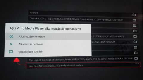

"A Vimu minden normális DV profilt tud kezelni mp4-ből és mkv-ból."
De basszus, ha ugyan ezt tudja a gyári lejátszó is sőt, még TS-ből is, akkor minek a Vimu? Korábban írtam hogy linkeljetek egy olyan Dolby Vision profilt, amit a Vimu visz a gyári lejátszó meg nem.Egyébként te belepörgettél egy 50-100GB-os állományba? Nem is belepörgetés, hanem ugrás mondjuk a film harmadára. Gyakorlatilag összefossa magát a lejátszó.
Joshi
"TS-ből csak HDR10-ben indítja el."
Először én is azt hittem hogy a TS-el van gond, de ez nem igaz. A képen is láthatod, hogy a demo anyagok közül két TS demó is megy Dolby Visionnal (pirossal bekeretezettek nem mennek, de azok a gyári lejátszóval se mennek). De ha a TS-t nem tudja a Vimu, akkor nekem nem is kell pénzért. -
tomp
Nálad nagyon nagy zavar van a lejátszónál.
Nekem az összes DV film STDL Profile 7 mkv-ban van és tökéletesen viszi őket.

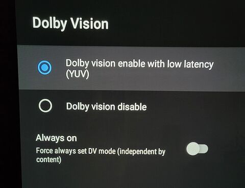

Na idejöttem, mert érzek egy kis zavart az erőben. A lejátszó egy Ugoos AM6B Plus és hát nem olyan a lejátszó mint amilyenre számítottam (az elmondások alapján). A legtöbb tulaj a Vimu Media Playert ajánlja, mert hogy az kell. Én semmilyen előnyt nem éreztem a megvásárlását követően sőt. Pl a District.9.2009.2160p.UHD.BluRay.HYBRID.REMUX.TrueHD.Atmos.7.1.DoVi-HDR.HEVC.HuN-TRiNiTY nem hajlandó lejátszani Dolby Visionba csak sima HDR10-ben, pedig az Ugoos gyári lejátszója simán viszi DV-ben. Igen Vimu-ban be van kapcsolva a DV, egyébként más DV cuccokat vitt DV-ben. Azt mondanom se kell, hogy a nagyobb állományok belepörgetése kapufa a lejátszónak. Egyszerűen nem tudja magát összeszedni, pedig USB 3.0 pendrive-ról (is) próbáltam. A Vimu eldobta az agyát a 120GB-os Gyűrűk ura belepörgetéstől, ráadásul azt se tudta lejátszani DV-ben (a gyári lejátszó ezt is viszi DV-ben). Hát nem tudom, de vannak gondok rendesen.

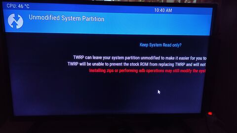

Tud valaki segiten az alabbi problemaban?
Adott egy FHD 43" LCD tv es adott egy Mecool M8S pro w 2/16 TV box.
Letöltöttem hozzá TWRP-t (többet is kiprobaltam) es mindegyiknel ez volt a vegeredmény hogy a zeljes felulet bal felső 1/4 része latszik a tv-n.
Foto.
Csak egy Magisk-et.szeretnek teleputeni, root-olt amúgy a vas.
