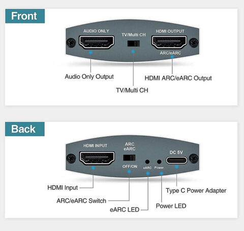

Hogy melyik a legjobb? Azt nem tudom, mert nekem tudja az erősítőm a 4K@60Hz-et HDR-el. Nekem ez a szimpi, itt minden infó le van írva. Ennél olcsóbbat nem érdemes venni, aztán az is lehet hogy azok is jók. Ez is jó lehet.
Láttam olyat is aminél az egyik HDMI kimenet Audio Only, mert ugye ez esetben erre van szükség. Igazság szerint nincs szükség két teljes értékű 4K@60Hz-es kimenetre. -
