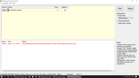

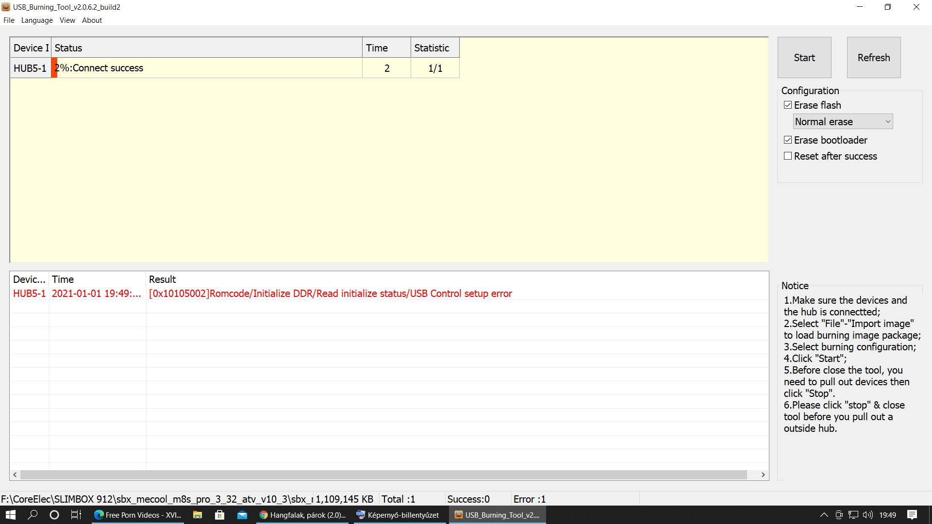

Beni2360 #78816 üzenetére
Semmi extra, AML USB Burn Tool-t megnyitod, betallózod a romot, AV bemeneten nyomod a gombot és közben bedugod az A A kábel végét a boxba!
Létrejön a kapcsolat, a gombot elengedheted és feltöltést elindítod!
Kb. 3 perc az egész!
Az előző, belakott romokat én TWRP-vel mentettem, ez is pár perc!
X96Max-ról beszélek! -
