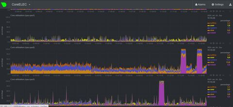

Szabi_82
Hi Mesterek!
Lesz időm rakok fel képeket, átalakítottam a hűtését a box-nak, 40°C ketyeg 4K, atmos sávval
Én teljesen megvagyok elégedve vele, simán veri a több 100e hufos hálózati lejátszókat, szerintem.
nas: sokat bíbelődtem vele, win,freenas stb. Mind elvérzet.
Ez viszont nagyon adja: [link]. Már több hónapja ketyeg! -
