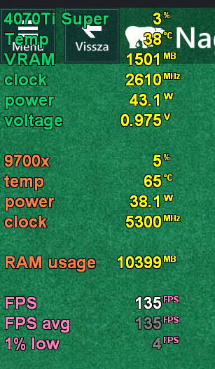

Én úgy kezdem, hogy először elmentek egy profilt, a tuning az most nem releváns. Utána a Profiles fülön bejelölöm, hogy ez a profil legyen aktív 2D -ben vagy akár 3D-ben is.
Utána a monitoring fülön bepipálgatom amit látni akarok és elmentem a profilba.
Ezen a képen már a testre szabott állapotot látod.
Át lehet nevezni az eredeti csoportokat, hozzájuk lehet rendelni az értékeket.
De konkrét kérdést tegyél fel, arra könnyebb válaszolni
