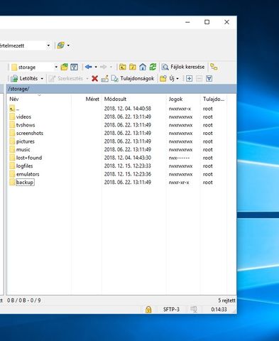

Amit a #48520-ban írtál deinterlacing/denoise, azt mintha a Kodi menü Coreelec részében is láttam volna (most nem férek hozzá).
dirtyregions mellett a buffermode, readfactor, memorysize
Ezeket csak file szerkesztéssel lehet, ha jól értem amit írtok?
A Kodit böngészőből elérem.
A Minixet nem láttam se filekezelőből se TC-ből, mit kellene beállítanom?
Windows 10 Home van. -

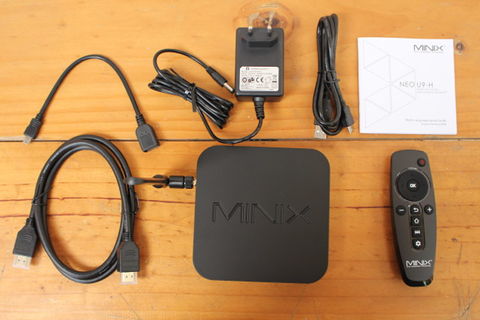

Ha bontatlan csomagolást adnak akkor van benne táv és tökéletesen megegyezik a Neo U1-hez adottal. Az, hogy mi van oda írva és a telefonba onnan olvassák az adatokat semmit sem jelent. Tudatlanok ha bontatlan csomagolásra azt mondják, hogy nincs táv és a gyártó is egy nagy nulla lenne ha táv nélkül hozna forgalomba egy készüléket, a használhatatlan kategória lenne.
Ez van U9-H-hoz:
Innen A3 Lite-al megkapnád ugyanannyiért. -

jocoka75 #48567 üzenetére
csak egy bánatom van hogy a U9-hez nincs q...va lég egér. - azt lehet külön is venni
Egyébként miért nem jó a U1 4K-ra , pedig vinnie kéne legalábbis a leírásban szerepel? - mert manapság a 4K-s filmekHDR/BT2020 amit az S905 fátyolosan jelenít meg.
Mi a különbség a U1 és U9 között a processzoron kívül?😀 - S905 vs S912, ennyi a különbség

jocoka75
Hosszú tanakodás útán megvettem a MINIX Neo U1 -et lég egérrel együtt.
Remélem nem bánom meg, Tudom hogy többen is a U9-et ajánlottátok,de sajna erre volt keret ,meg szerettem volna egy minöségi megbízható lejátszót.😁 -
