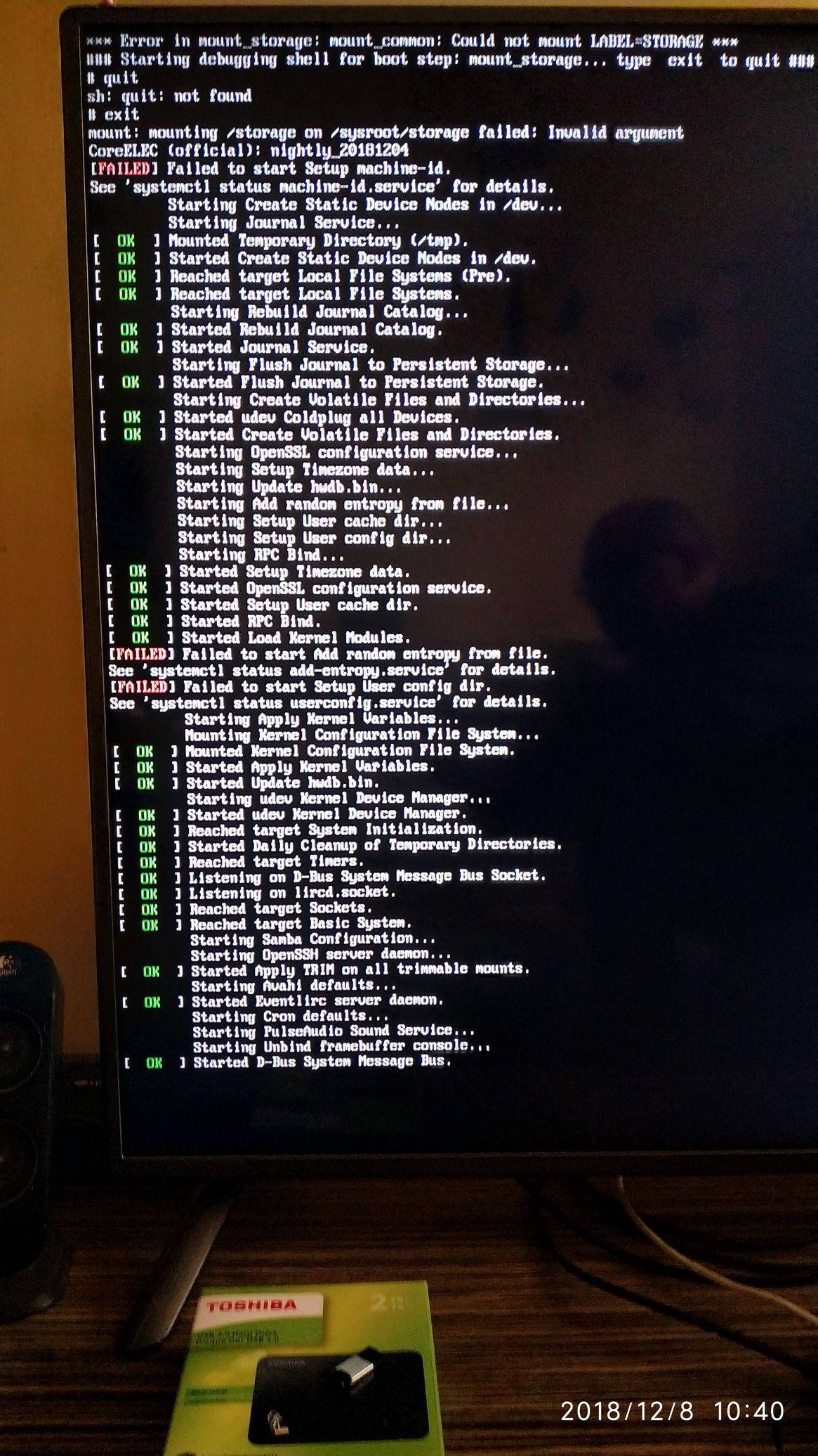

tt_to
Sziasztok. Kis segítséget szeretnék kérni.
CE indulással van gondom.
CoreELEC-S905.arm-9.0-nightly_20181204-S905.img.gz - Ezt letöltöttem, telepítettem, viszont induláskor a képen látható hiba jön.
Telepítettem a CoreELEC 8.95.6. verziót is, de arra is ugyanazt a hibát írja ki ami a képen látható.Előzmény: Feltelepítettem CoreELEC 8.95.5.verziót egy class10, 32GB SD kártyára. Ezt betettem a boxba, a fogpiszka megoldással be is bootolt a CE, minden rendben volt. Letöltöttem pár referencia 4K filmet csak hogy megnézzem a lejátszást, de akadt a kép is a hang is (Azért tettem fel CE-t, mert olvastam itt a fórumon hogy a 7.1 droid alatt a Kodiban nem tökéletes a filmek lejátszása). Sajnos nálam a CE alatt sem tökéletes a 4K, viszont 720,illetve 1080-as filmeket kipróbáltam egy párat azokkal úgy láttam nincsen gond.
Pár nap után láttam hogy van újabb CE (8.95.6), valamint írtatok egy nightly verzióról is, ezt szerettem volna kipróbálni hátha ezzel jó lesz a 4K lejátszás. Másik, szintén class10, 32GB SD kártyára feltettem a 8.95.6 verziót, majd ezt bedugva a boxba a képen látható hiba jön, és ugyanígy a CE-nightly-val sem indul.
Van ötlete valakinek mi lehet a baj? -
Truman
A CE -hez ez a 8.95.6 -os valami távirányító összebarmoló frissítés volt? Mert miután feltelepül abszolút nem tudom használni rajta a joystick -ot. Össze vissza megy, és a többi gombok felét sem észleli amik eddig jók voltak, azt csinálták amit kellett.
Mecool BB2 -t használok. Hogyan tudnám visszaállítani az előző működő verziót? -

Törölni nem kellene, inkább felhívni figyelmet melyik típusra rakható fel minden gond nélkül, mert gyártósorról lekerülő nyák szériaszám alapján ugyanazokat alkatrészeket rakták fel.Nem tudja elküldeni neked, hátha sikerül életre keltened?
Bár lehet már végleg megadta magát CPU. -

Csak most full mérges vagyok, mert valakinek tégla a boxa, messze van tőlem és a gyári fw a tuti helyreállítási módszerrel még jobban hazavágta a boxot. Az azért elég érdekes. Ha itt lenne megcsinálnám, mert mindegyiket meg lehet, de távgyógyítással nehéz.
Ne is tegye fel senki a dualt, ki tudja mennyi féle klón létezik ebből a trágyahalomból. Törlöm az egészet a francba, még jó hogy kb 3 hetet vagy egy hónapot molyoltam vele hogy jó legyen. ( Pár boxon nagyon jó is) -

Egy kérdés. S905x-re ugye csak S905 libreelec van? Mert én csak azt találtam! Azt telepítettem és működik de a libreelec /névjegy - nél liberális 8.2.3.1 verziót és S905.arm ír. Ez baj? Vagy van külön s905x-re libreelec?
mexel
Keef_Lee #48203 üzenetére
Azt nem értem, hogy van akinél tégla lett a gyári fw frissítésétől is. Azért ez eléggé érdekes.
A honlapról leszedett fw-vel, sd kártyás indítással ( Burn_card_maker-el) Pedig ez a megoldás arra ha valami nem indul. Az N5 meg ettől még rosszabb lett. Kerülje mindenki ezeket a boxokat, szerintem klónok klónja is van belőle -
