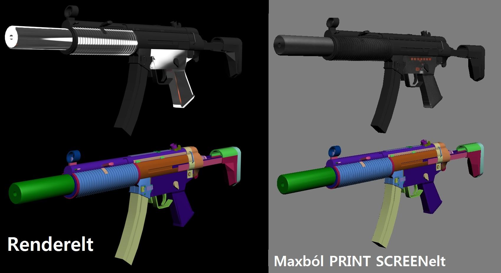

Próbáld meg OBJ-be exportálni, majd abból import.
Ha ez nem segít, akkor element szinten jelöld ki az összes polyt, és Detach (ezzel új objektumba teszed az összes polyt), majd töröld az így maradt üres object-et.
Ha ez sem segít, akkor tedd rá ugyanazt a materiált, mint ami a fegyver többi részén van, és akkor nézzed meg, hogy mit renderel, mert akkor látszik majd, hogy merre van a gond.
Bár szerintem az első kettőnek már meg kell oldania. -
szabog4
Eltértünk a kérdésem megválaszolásától picit!
Nem az a gondom, hogy fekete képet kapok vagy ilyesmi, hanem, hogy amit beszúrtam képet /MP5SD6 fegyver/ jól látszik a renderelt képen pl. a testen nem látszik a már beállított textura!RENDERELVE a textura /hangtompítón, markolaton és testen/ ELVAN FOLYVA
PRINT SCREENELTEN azaz nem renderelve, simán meg beállítottam UVW map segítségével, hogy legyen a textura és ott jó!
Remélem már érthető
Köszönöm az újabb válaszokat előre illetve a RENDERELÉSI információkat!

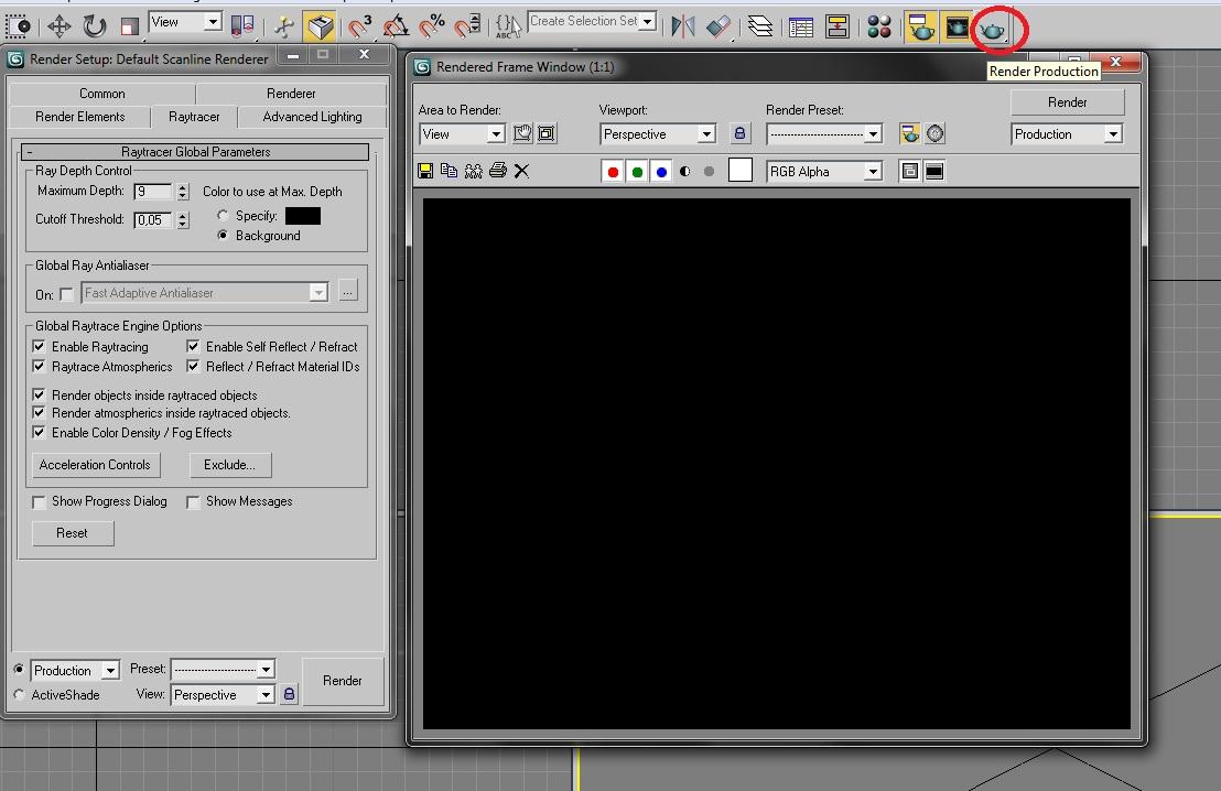

#5992
A Mental Ray a max egyik "beépített" render motorja. A Common fül alatt találod legalul az Assign render gombot és ott tudsz választani. A V-Ray, finalRender, Brazil, Maxwell, stb. renderelőket külön kell telepítened. A hibához sajnos nem tudok hozzászólni, ilyet még nem tapasztaltam.

szabog4
#5992
nyilván azért kapsz fekete képernyőt renderbe, mert vagy materials-okat sz*rúl állítottad be, vagy a rendert, vagy a materials nem kompatibilis a renderel ( pl amikor vray-t akarsz rendeleni mental ray-el, tehát fekete képernyő + hiba kód. maxból melyiket használod ? 2010, 2013 ?

#5991
Fogalmam sincs most miről beszélsz, de tényleg!
Nagyon nem vagyok jártas render téren! Vray, mental ray? Ez a 3ds Maxen belül van vagy a 3ds maxhez van egy külön program!
Rövid magyarázatot adnál azt megköszönném!
Még nem kívánok profi rendert csinálni egy egyszerű is jó NATUR kezdésnek!
De mivel a textúra az után /render/ rossz nem vágom! -

Azon belül, ha kell leírom, de nagyon hosszú...XD -
