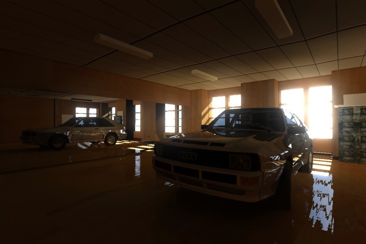

Rég jártam erre, van valakinek ötlete, hogy miért pixeles a motorháztetőn a tükröződés?
V-ray Dome ligthban van téve texturának a hdr kép.

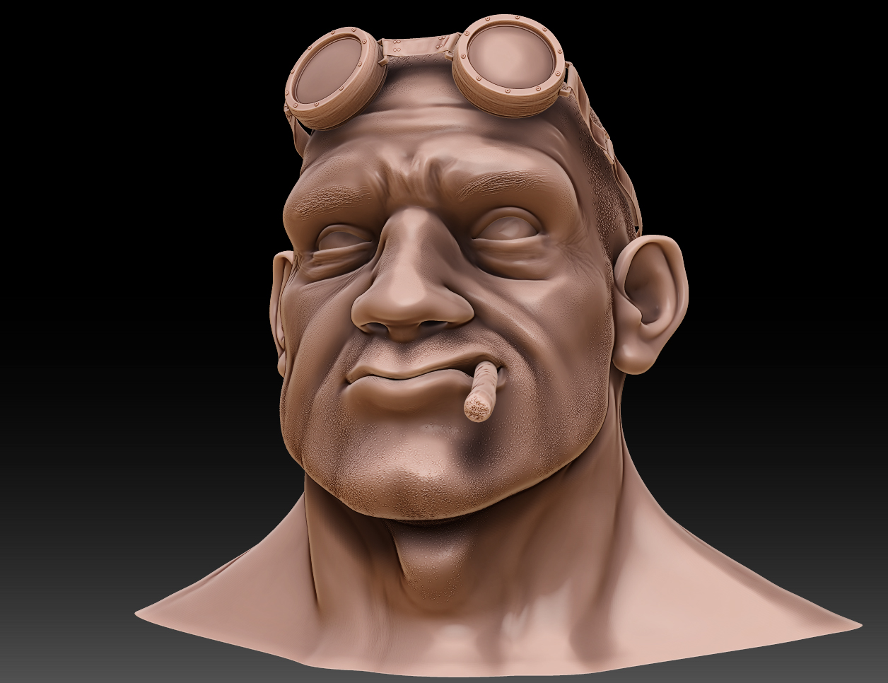

igen a basemesh is sajat, bar hozza kell tegyem egy teljesen más jellegű projektbol emeltem át. Ilyen hibákra számítottam mint amit mondtal mert semmi ref alapján dolgoztam, csak ugy. (mire nem jo egy friss géptelepítés utáni nap mikor a max meg nem allt össze a zbrusht meg csak inditom es sculptolgatok

Az alap modell is saját?
Először is nagyon tetszik.
Másodszor a szája sztem nem így nézne ki a szivertól. sztem jobban a szivaros oldal felé nyúlna, és az arcrésznek is jobban kellene deformálódnia a szivartól.A többi sztem stimmel, tekintve, hogy rajzfilmesebb figuráról van szó.
Grat!
#22145024
a fintora hasonlít egy kicsit Hofira!
