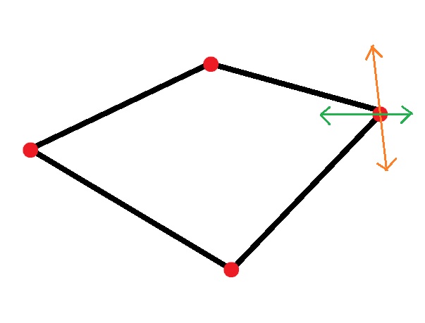

A skinelés egy felettébb macerás mutatvány.
Weight tool-al próbálja az ember belőni, de képtelenség tökéletesre. Nem is értem a nagy cégek miként oldják meg.
Kép: PAINT-PERCEK (Narancs vonal mentén kéne mozgatni, de csak a zöld vonal mentén hajlandó.)
Konkrétan a hónaljánál voltam így, Ahelyett, hogy válla és a könyöke között mozgatta volna a vertexet, inkább egy totál abnormális irányba kezdte. (Megoldásom: Nem mozdítottam úgy, hogy látszódjon.) Lehet kevés is volt a polygon, de ez most mellékes, attól még a vertexek mozgatásánál ilyen nem kéne előforduljon. Legalább tudnám szabad kézzel beállítani, egyesével. Az lenne a legjobb.
Lehet megnézem a Maya mit tud...

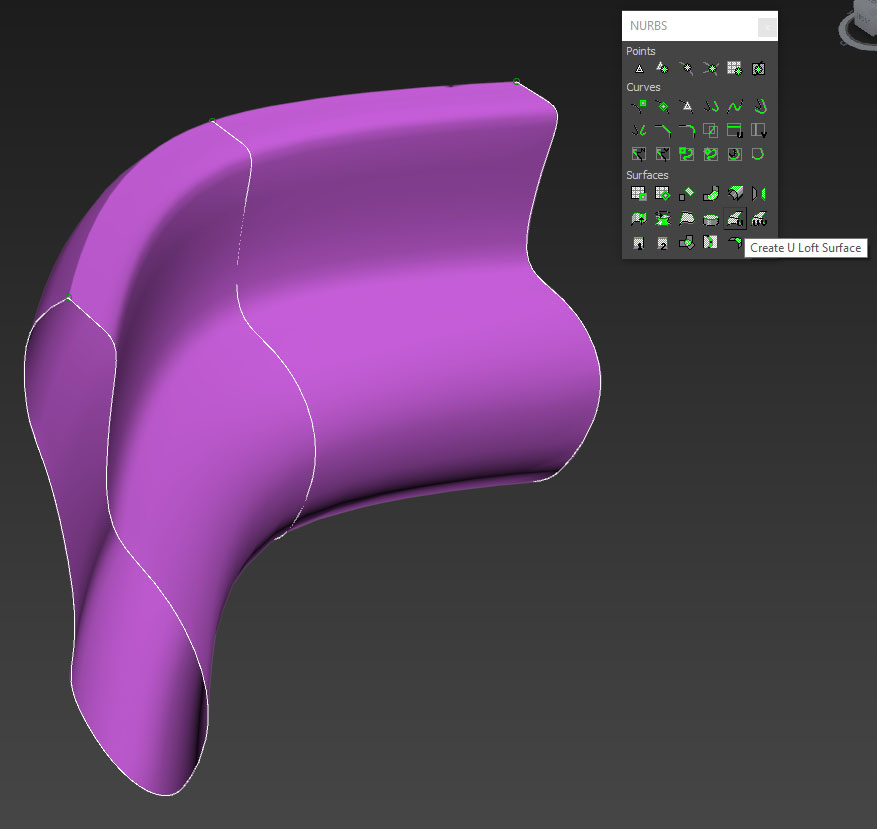

Konverziós problémában kérek segítséget. 3DS MAX ban megterveztem egy tárolódobozt, amit szeretnék CNC-vel kivágatni. Az ember 2D DWG fileban kéri az anyagot, de én csak 3D-ben tudom átrakni, ráadásul a méretek is teljesen elszállnak az ő gépén, hiába exportálok 2007es CAD formátumban. Mi lehet a gond?
köszi!

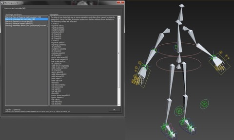

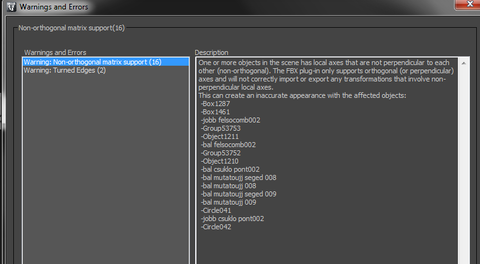

Nem jutottam előrébb. Megnéztem ezt a videót, de itt a karaktert jelöli csak ki, a csontot nem. Megpróbáltam így is, úgy is. Nem tudom mit kéne csinálni.
Megpróbáltam a karakterhez behozni a terepet, de ott meg multy/sub objectet rakott be jópár textúránál, sőt, most már azt sem tudtam kimenteni (Most hibákat halmozta...), ha max fájlba mentem ki és azt hívom be, szétdobja a modelleket.
Reset Xform szétborítja a modellt, beállítani esélytelen, hogy jó legyen neki. (Csak a modellt kijelölve Reset Xformozva, a normálokat megcserélte és ennyi... )
Hulladék egy retek programot. Saját programjába nem tudok behívni anyagot. Egyszerű téglatesttel működik, oké, szuper, Paintbe is tudok rajzolni textúrát...
Na értitek...
Már nem vagyok biztos abban, hogy én vagyok a hibás, ettől eltekintve várom a javaslatokat.
Nagy cégek mivel dolgozhatnak... saját programok...vagy MAYA... Már káromkodhatnékom van...megint -1 nap a semmibe. -

Köszönöm! Így már értem!
Resex Xform, illetve lehet be kell állítanom T pózba a karakterem.
(Már csak az a kérdés, hogy menni fog-e :v

Nyers fordításban:
Egy vagy több objektum a scene-ben olyan tengelyekkel rendelkezik, melyek nem merőlegesek egymásra. Az FBX modul csak merőleges tengelyeket támogat, és nem fogja helyesen importálni azokat a módosításokat melyek hatással vannak a helyi tengelyekre.
Ez az alábbi objektumok pontatlan megjelenítését okozza:
- blablabla
-Nem vagyok a szakszavakban otthon, így bocs, ha hülyeséget írtam.

3Ds max 2014-ből melyik opcióval importáljam ki a becsontozott karakterem? Átraknám a 'pályára', de a FBX-el hibákat rak ki (pl.: csontokra) illetve 3Ds-t próbáltam, az meg konkrétan a kézfejet és ujjperceket szétdobálta illetve, ránézésre nem csontként funkcionáltak.
Visszafele nem működik a dolog, hogy a pályákat rakom a karakter köré. Túl sok a textúra és nem mind külön megfestett. (Lásd: Kábelek, ezekre ráhúztam 1 sima letöltött texútárt és nem is UW-ztam.)

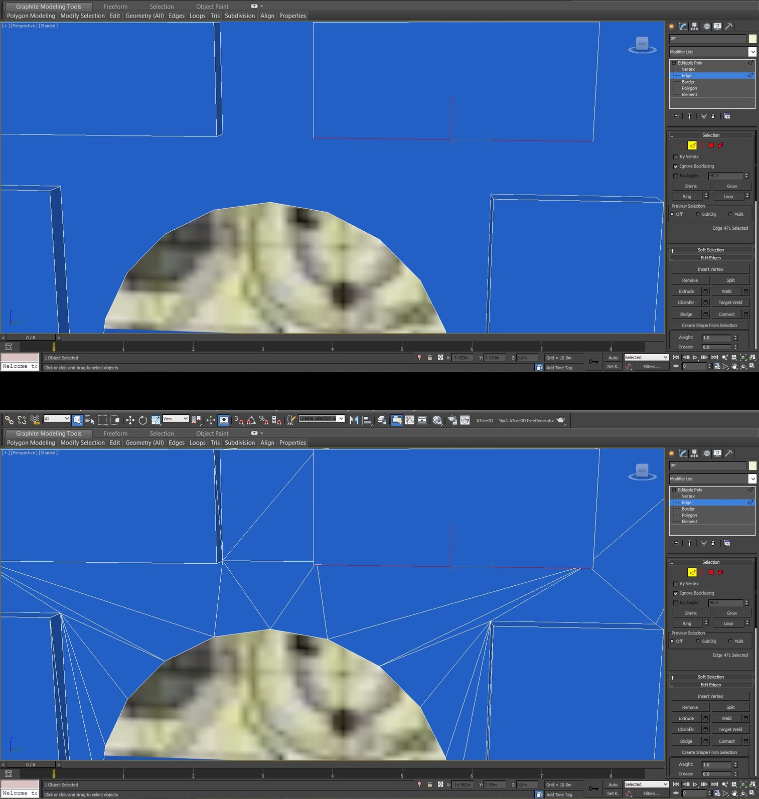

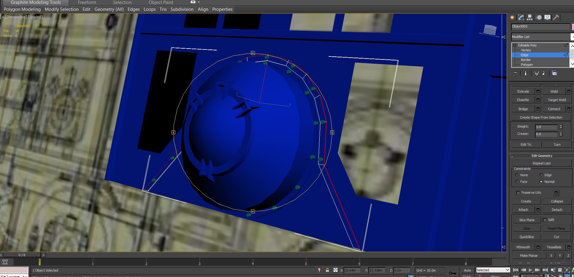

Ha kijött X-irányba, azt vissza lehet pozícionálni, ha "normal"-ra állítod a constrain-t.
De azt is lehet, hogy extrude-olsz azokból a lapokból és a belső (eredeti vonalat) kitörlöd és az extrude-ot hagyod meg.
Vagy csinálsz mégegy cilindert ugyanezekkel a paraméterekkel, alá rakod referenciának és annak a vonalai mentén tolod el a vertexeket... de ez szerintem már túlbonyolítás. -

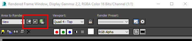

Az alábbi képen bekarikáztam, hogy miket érdemes nézegetni az area renderhez. Az első gomb szolgál arra, hogy te kézzel szépen bekeretezd azt a részletet, amit számoltatni akarsz. Valami képszekvenciába érdemes renderelni egyébként, gondolom nem avi-ba álltál neki (remélem).
Szóval rederelsz egy képet, amin minden rajta van, ez lesz az alap. Aztán már csak a változó részekből renderelsz animációs frame-eket, nem az egész képből. Ez jelentősen gyorsítja a munkát. Ezeket persze a végén össze kell rakni valami programban, pl. after effects-ben. -

togvau
A quadrify modifier okozta az egészet, maradandóan. Anélkül semmi gond... csak annyi, hogy kézzel kell quadosítani, mert a nem modifier quadrify szétcseszi a modellt, a modifiertől meg megkergül a max.
togvau
Megvan, ez egy bug. Quadify mesh modifier nagyrészt quadokká alakítja. Ezt collapsolva polyvá, viszont egy olyan bug jön elő, hogy edge kijelölésnél még a valós edgek látszanak, de második kijelölésnél már a quadify előtti állapot... hogy lehetséges egy collapse után azt nem tudom.
Mindenesetre egy editable meshre alakítás, majd újra poly-ra alakítás megszűnteti a bugot.szerk: mégsem szünteti meg a bugot, hanem egyszerűen a valóság közelebb áll a megjelenítéshez. Ha új edgeket hozok létre, csak második kijelölésre jelennek meg újra.
Egy régebbi modellemet megnyitva, új edge létrehozásakor nem tudok ilyet előidézni. Viszont ha ebbe a scene-be beimportálom a problémás modellt, ott is csinálja a fenti marhaságot. És közvetlen mellette a másik modell meg nem...
togvau
2013-as 3DS max-nál van egy régi meshből visszanyert modell (tehát teljesen 3szögesített), így erre ráküldtem egy 100%-os quadify mesh-t hogy nagyjából rendbehozza. És jól is néz ki, szép rendezettek az edgek collapse megvolt. De edge kijelölésben duplán ráklikkelek egy edge-re, vagy több edget jelölök ki, akkor megint edge káosz jelenik meg a nézetben. Ha leveszem a kijelölést, újra rendezettek, duplaklikk, több kijeöléssel megint káosz. Ez most bug, vagy feature? Most akkor melyik a valós állapot?
Fölsőn az eredeti állapot, alsón duplaklikk/ több edge kijelölés után
A valóságot szeretném látni, ahogy ténylegesen vannak az edgek. Azért használom editable poly módban mert úgy akarom látni, és nem editable mesh kinézeben mint amit ez a fura dolog csinál.

szabog4
Nem volt ilyen opcióm és sz..rakodott a porgram is. Az előbb pont kifagyott render közben, mentés nélkül. Újraindítottam és ez a sensity blokk visszatért...
Nem tudom mi lehetett.
Így máris könnyebb.
Viszont arra tudsz-e valami megoldást, hogy renderkor ne látszódjon a light. Most jó a fény, de a nagy fehér téglatest belelóg.

James33
Köszönöm a gyors válaszodat Rayyy!
Ez nagyon jó,meg is próbáltam ,megnéztem a küldött linket is és még nagyon sok tutorial videokat de valahogy nem akar nekem összeállni egy testé. Én úgy csináltam,hogy az ágy több állított line-ból áll.
Ekkor még sima line.Kijelölöm,majd átalakítom convert to Nursba.Ez oké,így teszek a többivel is.
Nurbs panelen megnyomom a create U Loft surface gombot,és mikor az első elemre rámegyek akkor nekem csak az az edge jelölődik ki kékkel amin per pillanat vagyok,de a videókon az egész kijelölődik egyből.Tehát olyan mintha csak a line edge része lenne kijelölve és nem az egész vonal.Tudom még van mit tanulnom ,meg nézek rengeteg videót is de csak úgy tanul az ember ha kérdez is közbe.
A válaszokat előre is köszönöm.
Remélem nem írtam le túl kacifántosan. -
James33
Köszönöm a válaszodat kedves Rayyy!
Sajnos a loft megoldás nem jó,mert a spline-ok egyformák hiába jelölöm ki nem formálodik.
Valami olyan megoldás nincs esetleg,vagy nem tudtok ami megkönnyítené azt,hogy mikor két felállított slinet egymással szembe rakok ,és kijelölök egy gombnyomással összekötődjenek a vertex pontoknál?Tehát ne kelljen egyesével oldalfalat létrehozni,hanem összekötné egybe?

meg próbálkozok vele pár embert akarnák meg animálni meg próbálom hogy mi sül ki belőle
