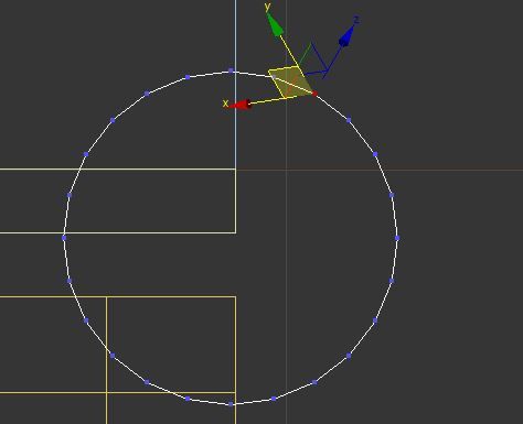

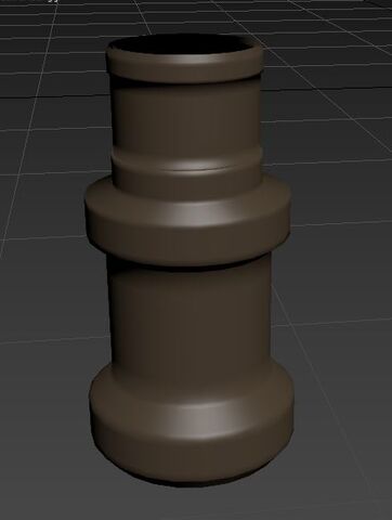

A következő problémával fordulok hozzátok:
Egy "circle" és egy "line" alapból lofttal létrehoztam egy alakot a "path" és a "shape" értelemszerű módosítgatásaival:
Ahogy látjátok, a tetején nincs "cap" ez így is van rendjén. A gondom az, hogy ezt 3D nyomtatni szeretném, de az objektumnak nincs falvastagsága. Ezért duplifikáltam, majd a másolatot az X-Y tengely mentén 98%-ra összehúztam. Mindkét objektumot "Poly"-ra convertáltam majd "Attach" -val összehúztam. Így most van külső és belső fal, de a kettő közötti rést felül nem bírom lezárni:
próbáltam a Weld, Target Weld, Birdge, Cap, Connect funkciókat Vertex, Edge, Border, Polygon vonatkozásban de sehogyse jó.
Hogy kéne ezt megoldani? Egyáltalán, szükséges ez 3D nyomtatáshoz?
Ha megvan a forma, akkor a falvastagsághoz nem duplikálni kell a formát, hanem poly-vá kell konvertálni és shell módosítót kell rárakni, ennyi.
Valószínűleg csak azért nem működik a bridge, mert duplikáltad, így a belső formának is ugyanarra állnak a normál vektorai. Szóval a belső formát megfogod, kijelölöd az összes poly-ját --> flip normals és onnantól működni fog a bridge.Az, hogy mi szükséges a 3D nyomtatáshoz, az attól is függ, hogy milyen eljárással fog készülni. De ahol nyomtatják, ott optimalizálják majd a geometriát az adott géphez, szóval akár így is leadhatod, csak meg kell írni, hogy természetesen zárni kell a falát.
Az STL check módosítóval egyébként valamennyire tudod ellenőrizni, hogy optimális-e a forma nyomtatáshoz.
Rosszul kezdtél neki szerintem.
Hengerből kellett volna kialakítani és amikor kész akkor egy shell módosítóval kapsz falvastagságot. -

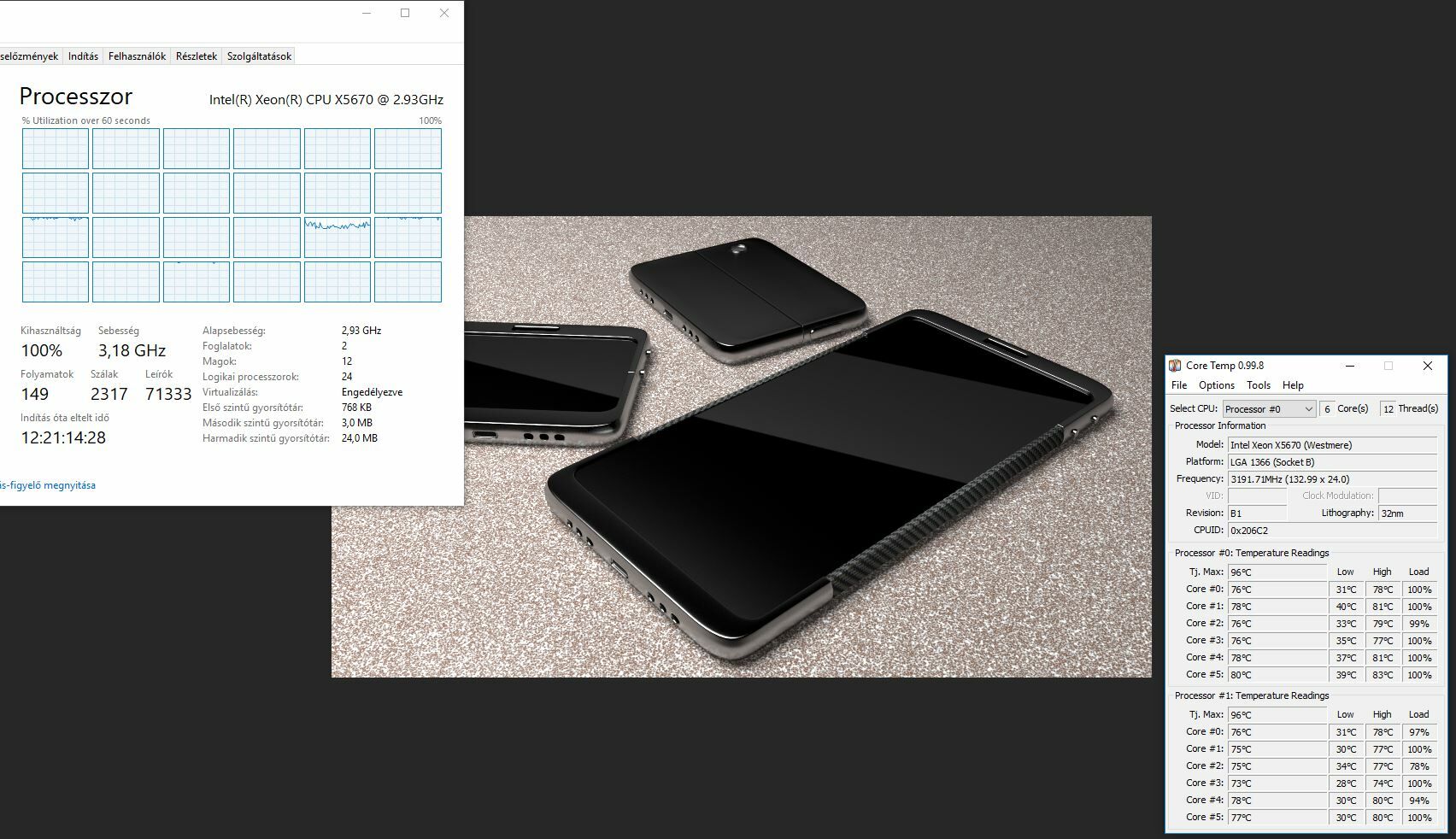

- ezt benyitom egy Threadripper 1920x-es gépen, kiszámoltatom, 03:26 alatt van kész.
- ugyanezt benyitom egy 5820K-s gépen, kiszámoltatom, 02:25 alatt van kész.
Hogy lehet a 6 magos, lassabb processzor sokkal hamarabb kész, mint a 12 magos, gyorsabb processzor?
Teszteltem teljesen újonnan létrehozott scene-nel, ott természetesen az 1920x 2x gyorsabb, ahogy annak lennie kell. Embree nincs bekapcsolva. -

Friss (saját) V-ray benchmark eredmények, ha valakit érdekel "milyen gépet vegyek" témában:
/// Threadripper 1920x / GTX 1060
cpu: 00:55
gpu: 02:33/// Ryzen7 2700x / GTX 1060 OC
cpu: 01:18
gpu: 02:18/// 5820K / GTX 1080
cpu: 02:01
gpu: 01:38 -

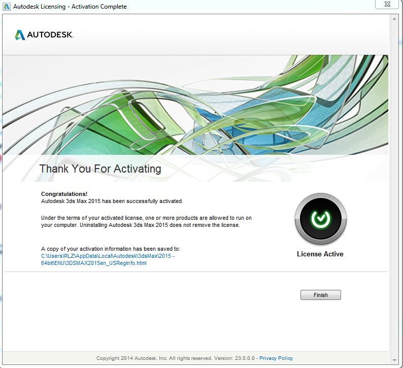

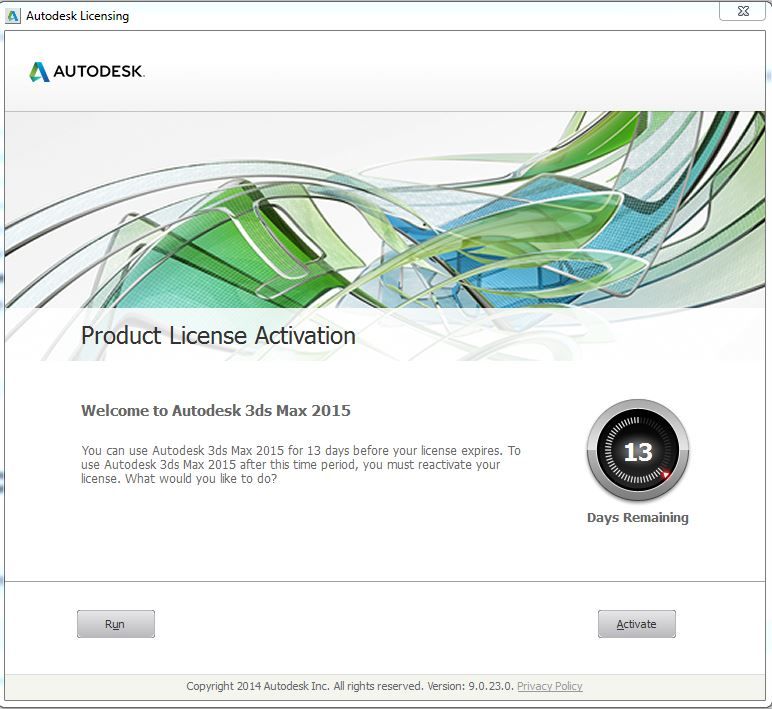

rlazol
próbáltam.
végül megoldódott, de nem tudom hogy. Vsz a Wuindows aktiválási figyelmeztetés ablakkal vitatakzott össze, mert azt nem láttam, viszont amikor nagy nehezen előjött és bezártam, akkor vált működőképessé.
Amikor csak akkor indítom el a maxot, hogy azt már bezártam, akkor nincs gond. -
