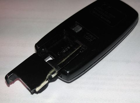

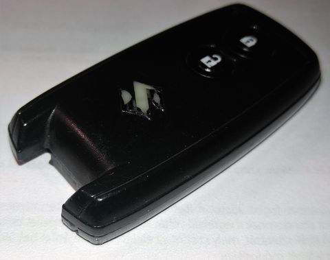

SX4 Sedan, kulcs nélküli nyitás... az egyik kulcsra nem reagál... ez javítható, vagy csere?

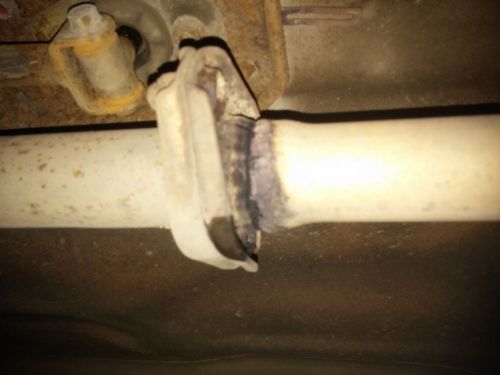

2003. évj. Swift Sedan, a kipufogó kezd hangosabb lenni, gondolom kilyukadt. A hátsó dob már volt cserélve, majd a csöve hegesztve.
Melyik utángyártott kipufogó a jó?
Debrecenben hova érdemes vinni? -
