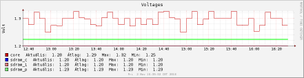

Teljesen normális. Ezek százados (0.01!) mértékű változások. Nem is tud ilyen pontosággal hiteles mérést készíteni. Amúgy meg a mérési hibától kezdve a hálózati feszültség ingadozásán át, a tápegység elektronikájának felépítésétől, és a felhasznált alkatrészek pontosságától függően n+1 paraméter befolyásolhatja. Pl. ha nem Faraday kalitkában készült a mérés, a környező rádióhullámok is zavarhatják a mérést(elektro szmog). De okozhatja a CPU, ill. a rádugott eszközök terhelése/állapota is.
van egy Pi3-am. Mennyire normális hogy változik a core feszültség,

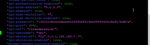

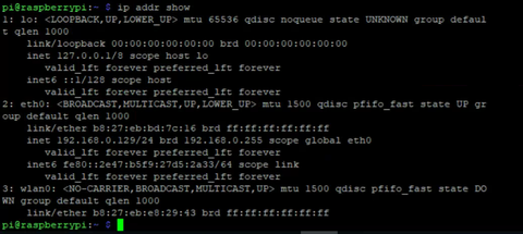

Biztosan ..0.2 a Pi címe? A 51413 portszám pedig úgy tűnik mintha a külvilággal (a többi torrentel akar ott kommunikálni, pontosabban a többi torrent azon az "ajtón" jön be. Ahhoz hogy a belső hálózaton elérd a WEB-es felületen nincs szükség a routeren portforward-ra. Ahogy Savageboy is írta, a WEB-es felület alapértelmezett portja 9091. Ezt átírtad a konfigban 51413-ra?
rosejbli
rosejbli
Úgy néz ki semmi nem akar elsőre menni, ahogyan kellene neki. Még szerencse, hogy itt tudtok segíteni.
Most cigam leírása szerint felraktam a transmissiont, elvileg mindent sikerült is megcsinálni, de valamiért nem tudok rácsatlakozni sehogyan sem.
UPC Connect boxom van azon beállítottam a port forwardingot is, de sehogyan sem akar menni. -
