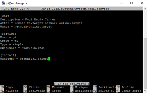

Így sem jó, eddig nem írt ki semmit, mikor engedélyeztem, viszont most ezt írta:
"The unit files have no installation config (WantedBy, RequiredBy, Also, Alias
settings in the [Install] section, and DefaultInstance for template units).
This means they are not meant to be enabled using systemctl.
Possible reasons for having this kind of units are:
1) A unit may be statically enabled by being symlinked from another unit's
.wants/ or .requires/ directory.
2) A unit's purpose may be to act as a helper for some other unit which has
a requirement dependency on it.
3) A unit may be started when needed via activation (socket, path, timer,
D-Bus, udev, scripted systemctl call, ...).
4) In case of template units, the unit is meant to be enabled with some
instance name specified."Tegnap töltöttem le a raspbiant, akkor ez tuti az új lesz, majd én is utánanézek, ha lesz több időm, hogy mi lehet a baj, hátha valami angol oldalon már van rá megoldás.
cigam
rosejbli #31498 üzenetére
Pedig ez annó működött
Most nincs fent, de egy másik megoldás segíthet.
Lehet elég a
ExecStart = /usr/bin/kodi-standaloneWantedBy = multi-user.target
sorokat kicserélni.

Most hogyan néz ki a service fájl? -

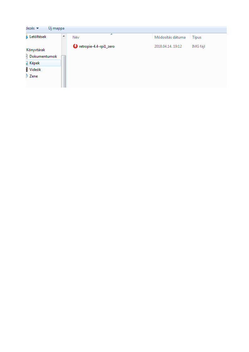

Üdv! Megvan a pim. Rajta a retropie. Játékot is sikerült megosztanom. Nest meg c64-est. Elvileg kalibráltm a gamepadot is. Rtropie menüjében működik is játékoknál viszont nem megy semerre kilépni sem tudok a játékból! Mit csináltam rosszúl?
Ui. Rossuúl írtam! Nesek jólműködnek. C64-es játékokat nem vezérli! Ott külön kell vhol configolni?

A kodi-nak nincs szüksége az X-re, saját maga kezeli a GUI-t. Valószíű hogy valami hiba van a szervíz fájlban, vagy csak nincs engedélyezve, érzét nem indul el automatikusan minden induláskor.rosejbli
A sudo systemctl status kodi.service parancsnak mi a kimenete? -
rosejbli
Sikerült felrakni a raspbiant (lite), beállítgattam egy csomó mindent, a kodit is felraktam es cigam leírása alapján meg is csináltam neki a service fájlt, de nem akar azzal indítani, console-ben indít a sudo reboot után is, meg akkor is, ha rendesen kikapcsolom és utána be. Mi lehet a hiba?

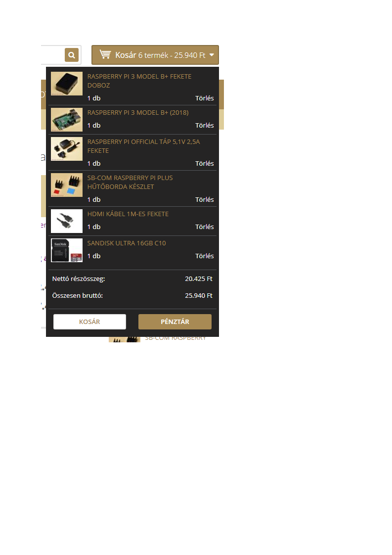

Többször többen leírtuk, de csak nem akarod megérteni, hogy mit és mennyiért érdemes megvenni. Nem feltétlenül jó neked, ha szettben vásárolod meg.
A lapot vedd meg külön (használtan 10-12 között, újonnan max. 15ért). Tápot vegyél külön, vagy eredetit, vagy jó minőségű kapcsolóst, vagy esetleg van külön power hat, amin van kikapcsoló gomb, de a kapcsoló nem kardinális kérdés. Inkább egy reset gombot kell majd rá tenni, idővel úgyis rájössz, hogy miért.
Sd kártyát jó minőségűt és gyorsat vegyél, akkorát, amekkora kell, lehetőleg Sandisk-et, mert a többi márka valahogy nem bírja úgy a strapát, hajlamosak idő előtt meghalni a pi-ben.
Házat meg ízlés szerint, bármibe bele tudod építeni, akár egy szappantartóba is, vagy egy régi Nintendo cartridge-ba, asszem ha jól emlékszem itt a topikban valaki abba építette bele. -
Intel fan11
Köszönöm! Érthető volt a válasz! Szóval kell nekem a wifi kapcsolat
. Viszont feljebb amiket linkeltem megvegyem ennyiért? Kapcsolós táppal szeretném venni, ami ebben a szettben nincs. Másik szett az ilyen málnás jelü házban adják ott nincs hűtő venti hozzá csak hűtő borda, de abban kapcsolós a táp!
Mondjuk külön is lehet venni kapcsolós tápot hozzá 1800 ft

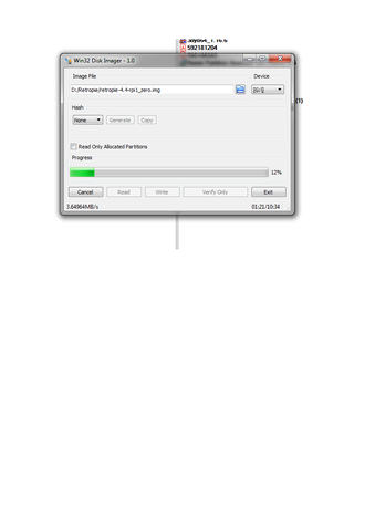

Intel fan11 #31414 üzenetére
Ez nem lesz jó PI3-hoz!
Más a hardver.
Ez pi zero-hoz való image. -
GZoli7
Intel fan11 #31413 üzenetére
Az Raspi Zerohoz van, neked meg Raspi 3-hoz kell.
Az egy másik eszköz. -
Tim82
Van egy olyan Pi változat is, hogy Raspberry Pi Zero. Hardveresen más, mint a Pi 3, azért nem lesz jó.
Nem használok Win32 disk imagert, így ezt nem én fogom tudni megválaszolni.
Intel fan11
Tim82
Intel fan11 #31411 üzenetére
A zero az az, hogy nem lesz jó a Pi 3-adhoz, amit letöltöttél.
Innen: [link] A fájl nevében is benne van itt, hogy a Pi 3-hoz és Pi 2-höz jó.

wishen találtam 17K-ért komplett szettet pi3 16 giga SD kártya, doboz, hdmi, táp, hűtő venti
rosejbli
Intel fan11 #31401 üzenetére
Magát a pit ahol feljebb ajánlottuk is, a plusz dolgokat meg igazából aliról vagy ebayről érdemes sztem.
