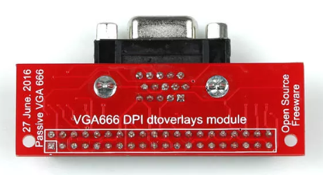

egyébként emlékeztek még a raspberry pi 40 pines változatokhoz készült gert-vga-666 boardra?
Elvileg működik a pi4b -vel is és ma már kínából kapni 6 dolcsi körül is. Igaz, egy hdmi-vga adaptert is kapni akár olcsóbban is, de poén
Pár infó, ha valaki nosztalgiázni akar [link], [link], egy frissebb spanyol videó a piros kínai boarddal [link]
Ha esetleg a két hdmi nem lenne elegendő

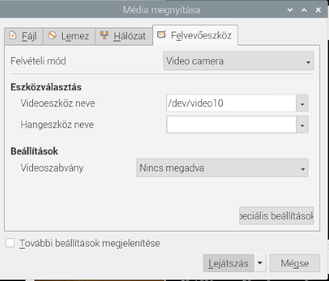

Janix12
#33616
Attól még lehet egy loopback interface-ed. A kamera interface-t engedélyezted a raspi-cong-ban? A VLC-ben nem jelenik meg a kamera mint videoeszköz?
Nincs kamerám nem tudom kipróbálni
+ Itt van egy részletes leírás, hogy egy pár soros python kóddal hogyan tudod a képét átküldeni a képernyőre.
