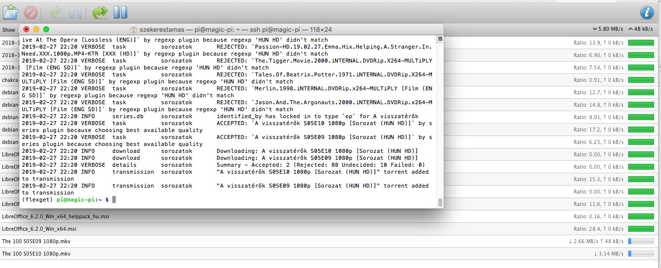

Kicsit megizzasztott a FlexGet telepítése, de működik:
Nálam ez a config.yml így néz ki:templates:
tv-hu:
series:
settings:
sorozat:
set:
path: /media/WD/temp/{{series_name}}/Season {{series_season}}
sorozat:
- The.Big.Bang
- A visszatérők
regexp:
reject_excluding:
- HUN HD: {from: title}
torrent:
transmission:
host: localhost
port: 9091
username: titok
password: naná hogy titok
path: /media/WD/torrent/downloads
tasks:
sorozatok:
template:
- torrent
- tv-hu
rss: https://ncore.cc/rss.php?key=eztmegplánenemmutatommeg:)BigBang-et éppen nem talált, ezért írtam be a visszatérőket, abból 2-t megtalált, és bette letöltésbe. Ja és ami a fotón nem látszik, a /media/WD/temp/A visszatérők/Season 5 könyvtárba tölti őket.
ls /media/WD/temp/A\ visszatérők/Season\ 5/ -lh
összesen 6,7G
-rw-rw-r--+ 1 debian-transmission users 3,4G febr 27 22:39 The 100 S05E09 1080p.mkv
-rw-rw-r--+ 1 debian-transmission users 3,4G febr 27 22:38 The 100 S05E10 1080p.mkv -
