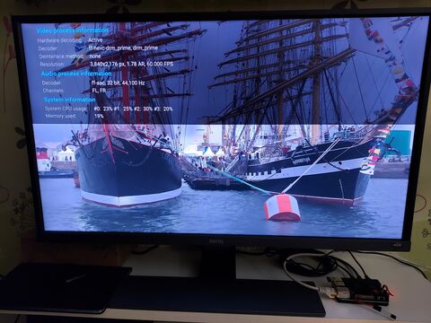

Az EDID esetében a megfelelő paraméterrel kikapcsoltam.Most a monitoron próbáltam és kiderült még egy furcsaság, aminek nincs köze az EDID-hez.
Ha csak egy kábel van használatban (hdmi-0) akkor a boot-login megjelenik a képernyőn 4K felbontásban (EDID tiltásnál ~1080p), de a Kodi képe már nem jelenik meg és azt írja nincs kábel csatlakozva.
Ha a kábel a hdmi-1 portban van akkor a boot-login első része helyett csak a szivárvány jelenik meg, majd a boot-login második fele is és később a Kodi képe is. Viszont itt ugye eleve csak 4K@30hz elérhető.Nem lehetséges, hogy a boot folyamán amikor indul a grafikus képernyő, akkor az a hdmi-1 portot teszi valahogy elsődlegessé?

Nekem ezzel nem is volna gondom, mivel a monitorom és tv-m natív felbontása 3840x2160.
Szóval felesleges magasabb logikai felbontással küzdenem.
A problémám inkább az, hogy a monitoron használva kizárólag akkor jön elő a 3840x2160@60Hz lehetőség, ha mindkét HDMI portba (hdmi-0 és hdmi-1) egy-egy kábel van csatlakoztatva és a monitor van rákötve. Ekkor a hdmi-0 porton lehet használni a 4K@60Hz felbontást. Ha kihúzom a hdmi-1 portból a kábelt, akkor csak 4K@30hz lesz kiválasztható.
A TV esetében ez a furcsaság sem működik. Ott bármit csinálok kizárólag 4K@30Hz érhető el, holott a HDMI portok biztosan 2.0 verziósak, mert laptopot használva megy a 4K@60Hz.
Az egyetlen pozitívum, hogy végre egy ideje rendesen megy a hevc hw accel.Megjegyzem kipróbáltam egy másik Pi4-el a LibreElec-et a tv-re kötve, de ott sem jött elő a 4K@60Hz.
Csak tipp egyébként, hogy megkeveredik valahogy a HDMI portokkal és amíg nem lát ténylegesen 2 portot amiből az egyik inaktív, addig nem megy a 4K@60Hz.

A whitelist-be sem kerul olyan felbontas, ami eleve nincs a listaban. Szoval azzal szurni lehetne, de nincs mit. Nem tudok belevarazsolni 4K/60Hz-et, ha nem mutatja.
Te gondolom LibreElec-et hasznalsz, ami Arch Linux.
En Raspberry OS-t, ami Debian. Lehet par apro elteres rendszer szinten.
Kis barkacsolas utan arra kell gondolnom, hogy megkeveredik kicsit a portokkal.
Azert a monitoron eljutottam mar idaig:

Érdekes, de ez a jelenség nállam is van. Ha 3840-nêl magasabbra rakom, megy ugyan, de zöldbe borul a kép, meg maga a lejátszo is.Van valami olyan beállitás, hogy előnybe részesitett felbontás vagy mi. Amugy nállam a gui, csak1080 ba megy szépen, ha korlátlanon van, nagyon döcög.
#68216320

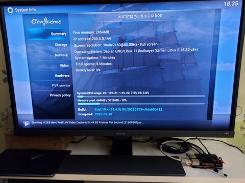

Van esetleg ötlete valakinek, hogy miért nem tudok a Kodi-ban 3840x2160p 60Hz felbontásra váltani? Kizárólag a 30Hz maximum érhető el.
Az Ri4-esemen a legutolsó Raspberry OS Lite van. (Bullseye)
A HDMI kábel a hivatalos Raspberry Pi kábel, ami 4K/60Hz.
A config.txt-ben szerepel a "hdmi_enable_4kp60=1" paraméter.
A kábel a HDMI-0 portban van. (bár kipróbáltam a HDMI-1 portban is)
A TV 4K/HDR természetesen és próbáltam másik HDMI portban és egy másik HDMI kábellal is. (mondjuk arról a kábelról nem tudok sokat, nem 100%, hogy hdmi 2.0)
Viszont a gyári kábelnak már annak kellene lennie.Így, hogy csak 30Hz-ig engedi a képkocaszámot, elég vacakul néznek ki a 4K/60Hz videók és a GUI is elég döcögős.
